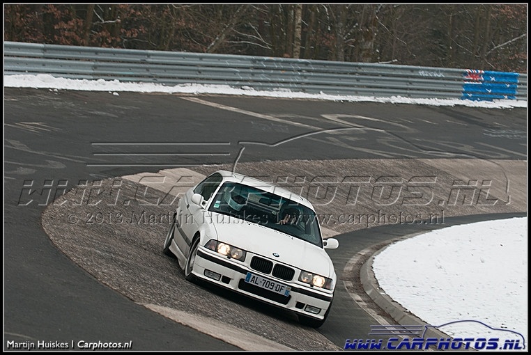

Me voilà de retour de mon petit week end au ring...enneigé. J'ai pu rouler samedi (9tours) mais je suis réparti ce matin car la piste était de nouveau enneigée...
Ambiance toujours aussi sympathique et de belles rencontres avec notamment AbdelMaxx et des têtes connues comme Marc et David de chez DM...etc
Je suis agréablement surpris par les capacités de la M3 3L ! J'ai trouvé que mon moteur avait vraiment la santé et que le châssis dans cette config était déjà très efficace (B8 + grosses barres H&R). Pourtant j'y étais en mode touriste, non vidé avec encore le siège auto du petit à l'arrière ! J'ai bouclé mon dernier tour de la journée en 8'51 BTG, avec 2 zones de travaux (en sortie de T13 et avant Aremberg jusqu'à Fuchsrorhe). Ces 2 zones de travaux font perdre environ 15/20 secondes environ, donc c'est vraiment bien pour une Mamie de 20 ans !!! J'ai hâte de continuer mes modifications châssis avec la pose des powerflex pour les bras arrière, le X-Brace et les renforts de berceau. Mais surtout de vrais pneus !!! Parce que là, les Fulda que j'ai dessus (sur la caisse quand je l'ai acheté), on ne peut pas leur demander grand chose!!!

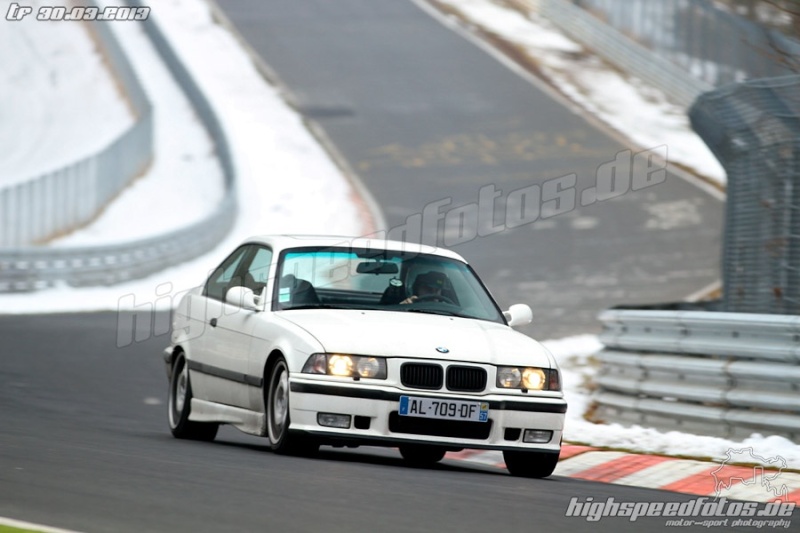

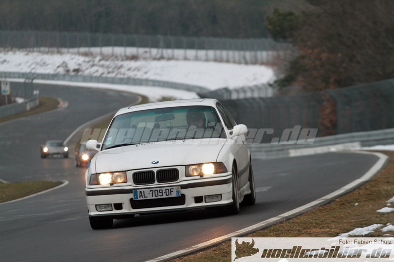

Quelques unes de ma M

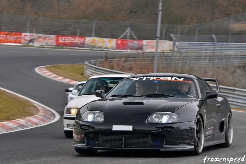

Et celle ci... Bouchonné par une Supra Anglaise qui avait beaucoup de watts en ligne droite!
