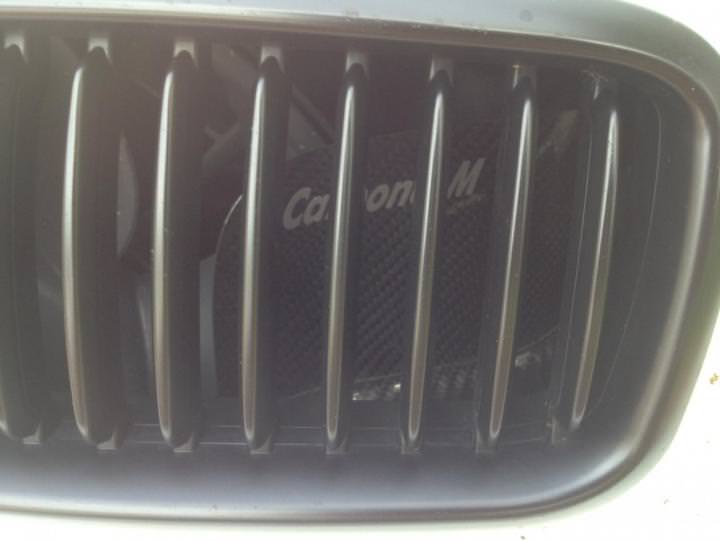

J'ai enfin eu un peu de temps conjugué à une météo clémente pour pouvoir m'occuper un peu de ma M3.
Je viens de monter mon admission Carbone-M  :oui: , avec le petit déflecteur qui vient se mettre derrière la calandre.
post-11386-0-36612300-1371398084_thumb.j
post-11386-0-97291000-1371398099_thumb.j
Matos de super qualité, rien à redire là dessus. Chapeau à Stef !

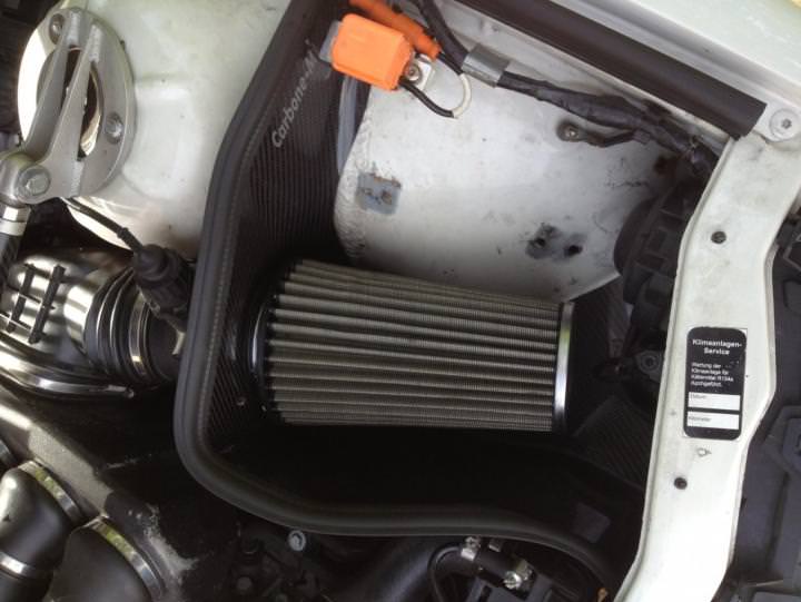

Cependant, je pensais que c'était plug and play... mais pas du tout !
- Le petit module orange qu'on voit sur la photo (je ne sais pas ce que c'est d'ailleurs...) ne permet pas de monter la cloison. il faut donc couper la fixation pour pouvoir l'installer.
- Perçage à faire dans le garde boue à droite
- Petite durite en dessous de l'admission à raccourcir pour que ça rentre bien
- Un autre perçage à faire sous la calandre pour fixer le déflecteur
- J'ai également recouper un peu la cloison à 2 endroits pour qu'elle soit bien nikel, mais là c'est parce que je suis un peu maniaque
Bref, rien de bien compliqué mais il faut l'avoir en tête au moment d'investir. C'est pas forcément réversible, tout du moins sans refaire des modifications dans l'autre sens.

P.S : j'ai viré les anciennes fixations de la boite à air, une idée pour boucher les trous ? Silicone? soudure ?
Joli, sur la mienne, j'avais utilisé de la soudure à froid.
Ok merci pour l'info. J'essayerai ça
