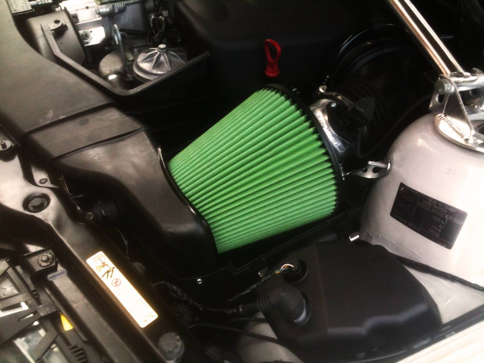

désolé pour ton souci, juste pour info, quel kit d'admission as-tu monté stp ?
Merci.
c un peu compliqué j'ai un photo que j'ai faite quand j'ai eu terminer a 70 pourcent donc tu aura une idée mais c pas propre il manque des vis et les collier sont pas serré donc ne tien pas compte de cela sur la photo c'est un modèle standard green SU114 163 eur un kit super basic ... qui comprend un support débimètre diamètre 100 et un filtre ENORME longueur le filtre seul fait 200 Hors tout et très large et une simple patte a plier vulgairement pour fixer a la petite vis contre la caisse
le resultat monter normalement c moche pendant et dégeulasse je n'ai même pas essayer.  j'ai donc directement optimisé a ma sauce pour avoir quelques chose de propre

'ai donc récupère le dessous de boite a air origine ( par soucie de propreté j'aime pas voir le fond de la caisse )
et le retour de la prise d'air forcer voici une photo en cour de montage ne tien pas rigueur des vilain détail ^^
tu peu utiliser de la protection de porte voiture universel pour les découpe sa fait propre et sa protège des surface saillante.
voila ce que sa donne
post-10078-0-52130900-1359577255_thumb.j
je referait un photo jolie du resultat final et fera un pti post pour donné l'idée si cela plai n'y voyer pas de recherche de gain seul le son m'interesse sinon j'aurais investie dans une airbox CSL se n'était pas le but. pas de controverse la dessus je donnerais mes impression plus tard

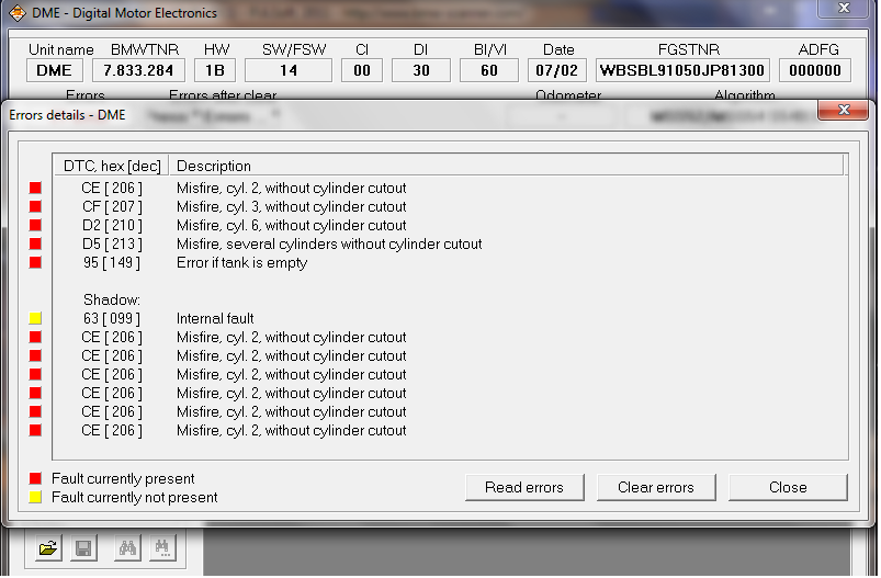

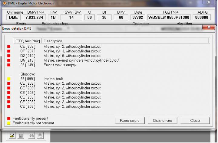

Bonsoir a tous.
Apres remplacement de la sonde de cognement et celle de vilebrequin aucun changement pas d'amélioration elle ma ressortie cela tout de suite.
le reservoir vide ^^ c'est normal.
qu'en pensé vous?
