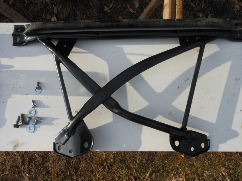

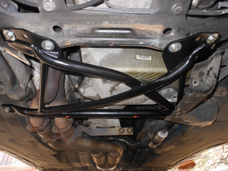

On commence par le montage du X-Brace:

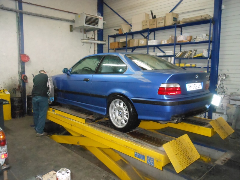

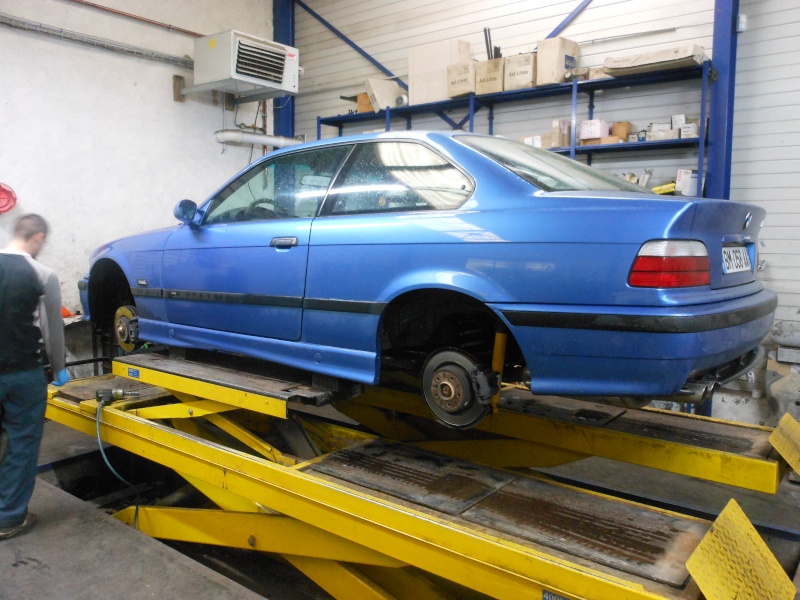

Ensuite rendez-vous au garage pour plusieurs modifications :

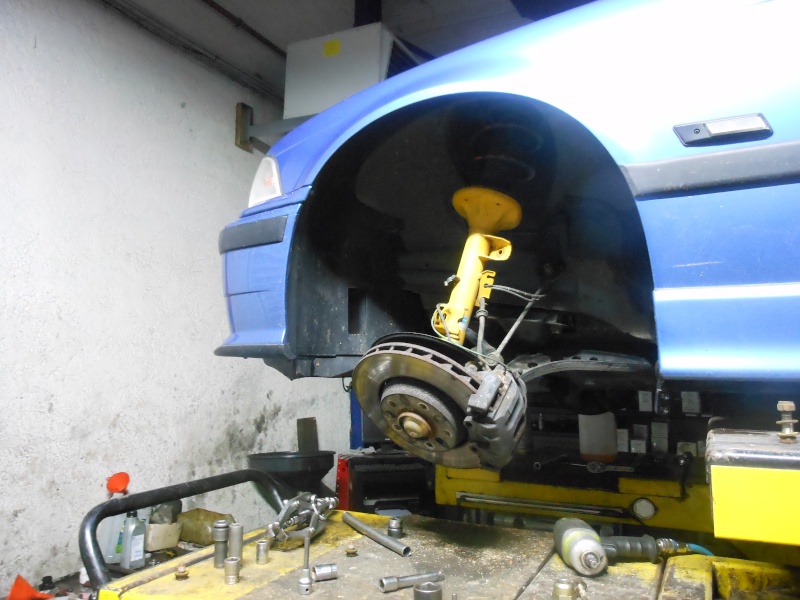

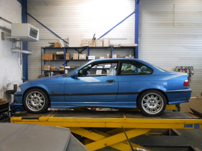

En place sur la table d'opérations !

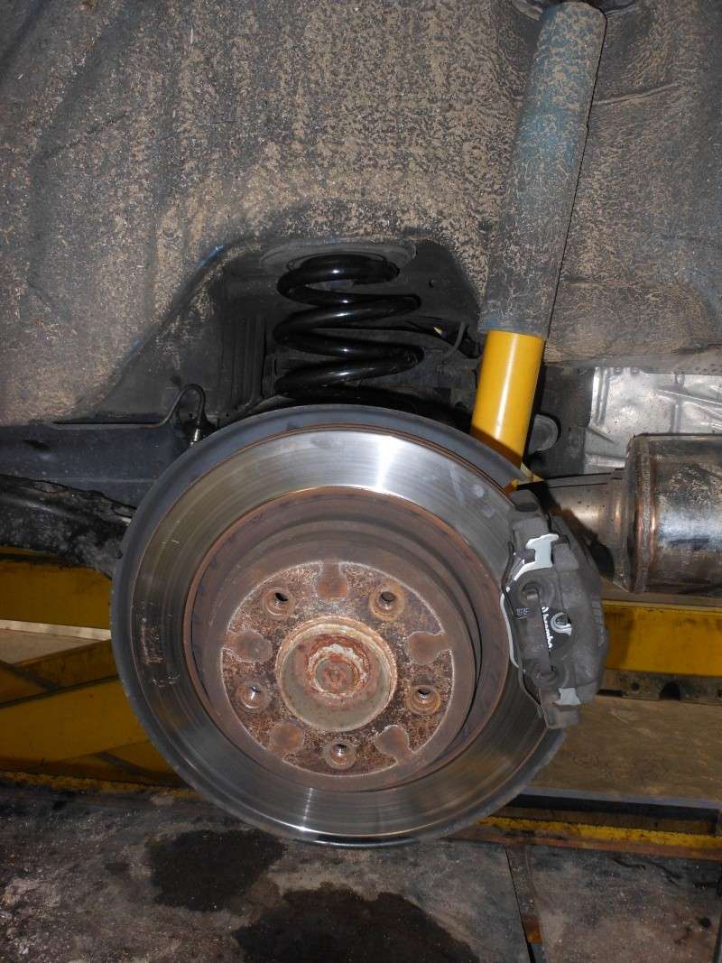

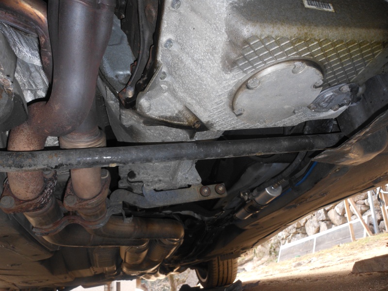

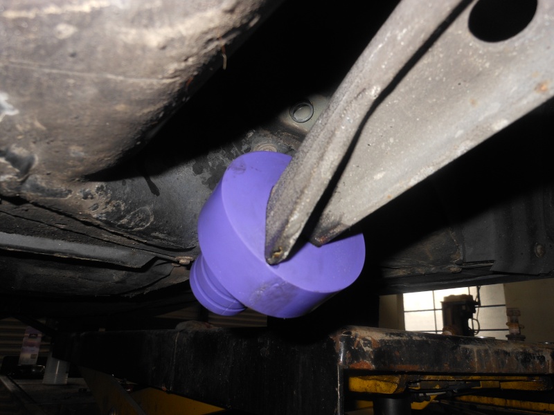

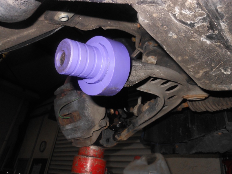

Changement des SB de trains arrière par des Powerflex:

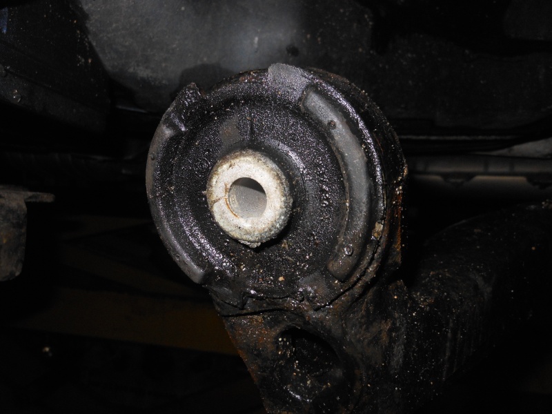

OEM qui était en bon état pour 130000km ! çe qui prouve qu'elle n'est pas été trop maltraitée !! :
PF

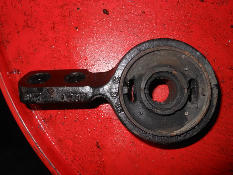

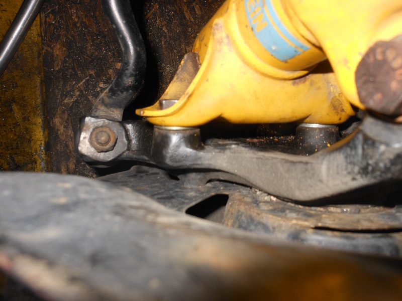

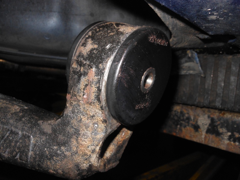

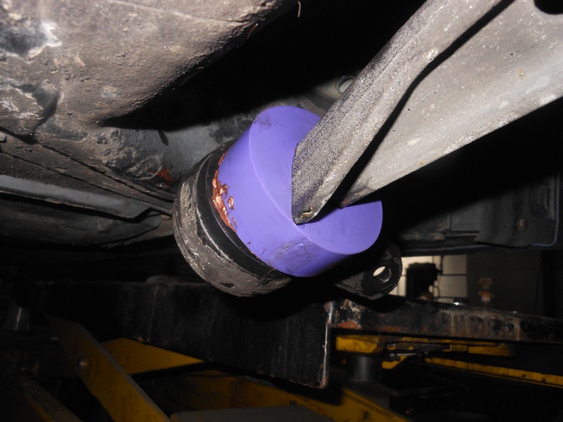

Changement des SB de triangles par des PF excentrés:

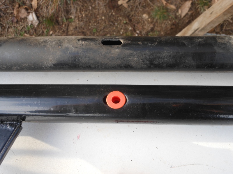

OEM:

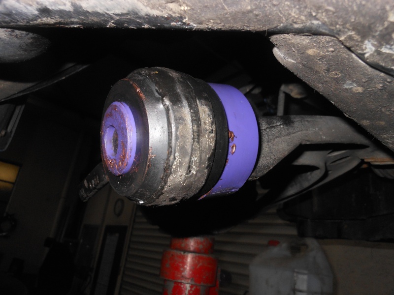

PF:

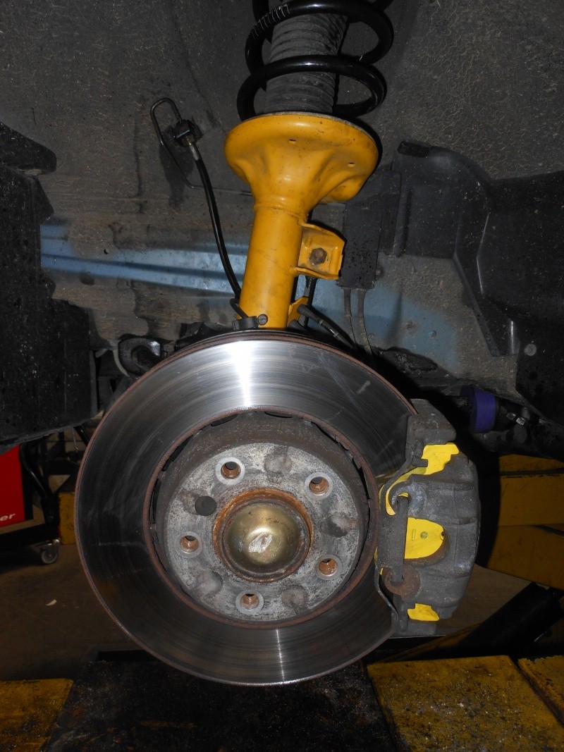

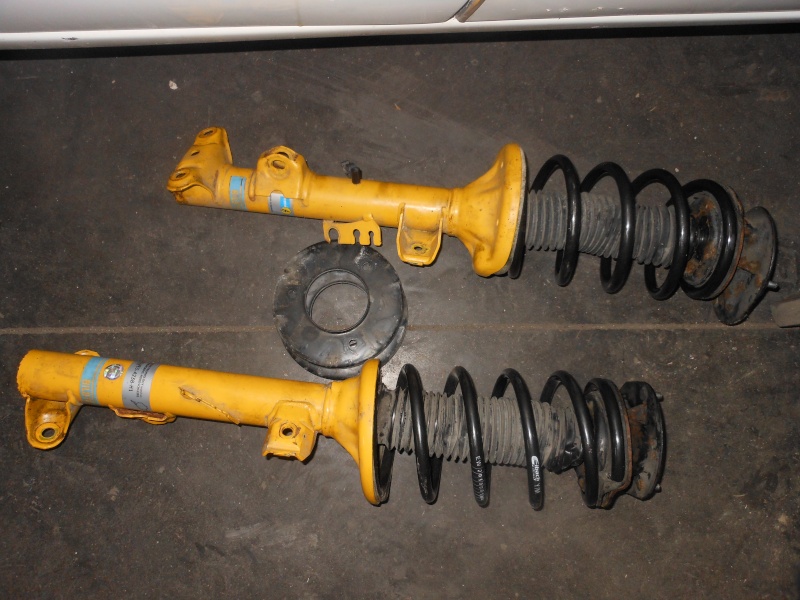

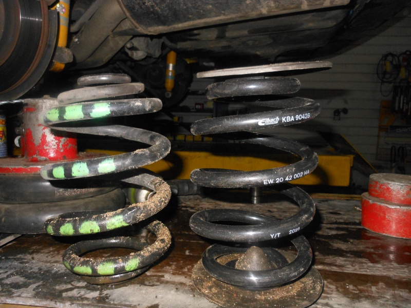

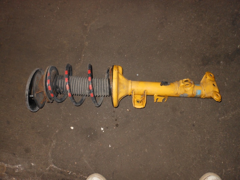

Montage des ressorts Eibach:
Ajout de cales entre la jambe de force et la fusée pour rajouter un peu de carro:

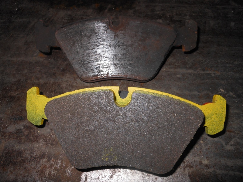

Plaquettes Pagid RS29 devant avec 6 Durits Avia Gainé noires pour passer inaperçu  :|
Plaquettes Brembo HP2000 derrière :
Et voila !!  :nickel4:
