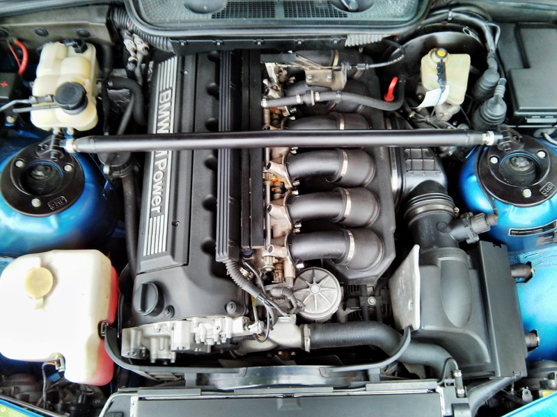

Petite Photo avec la barre peinte en noir
Encore une fois, c'est pas de la rouille sur l'axe des papillons, mais de la graisse  :nickel8:
ça va c'est propre 8)
Il manque plus que les caches de série 5 pour combler les deux vides :nickel8: .
Pour combler le vide des puits de suspension à cause de la barre ?
Me dis pas que ça existe ?
J'étais dégoûté de devoir enlever les caches d'origine !!
Tu aurais une référence par hasard de la pièce à commander ?? :-)
