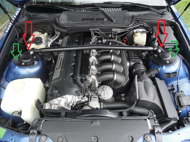

La mienne avance, y me manque a monter les ressorts arrières et la barre OMP, est justement je voulais te demander, comment tu fait pour tendre ta barre vers l’extérieur ? (écarter les coupelles en gros..)

Alors pour écarter les coupelles, c'est facile, tu as 1 grosse vis 6 pans creux de chaque côté qui tiens le "disque" qui viennt sur le puit de suspension, tu desserres la vis, tu règle, tu resserres. Tu vois ?

Alors oui je vois j'usqu'à "tu desserres la vis,", ensuite tu règle... Mais tu règle en "tournant" la barre du centre ? et tu ressert ?

Ah oui, il faut aussi régler l'empattement de la barre, pour ça tu dessert les 2 gros écrous qu'il y a sur les extrémités de la barre horizontale.
Ensuite tu règle les 2 parties qui viennent sur les puits d'amorto, donc tu desserres les 2 vis (flèches rouges) et tu fais ensuite pivoter les 2 pièces circulaires (pièces vertes) tu joues avec tous ces réglages jusqu’à trouver la bonne position.

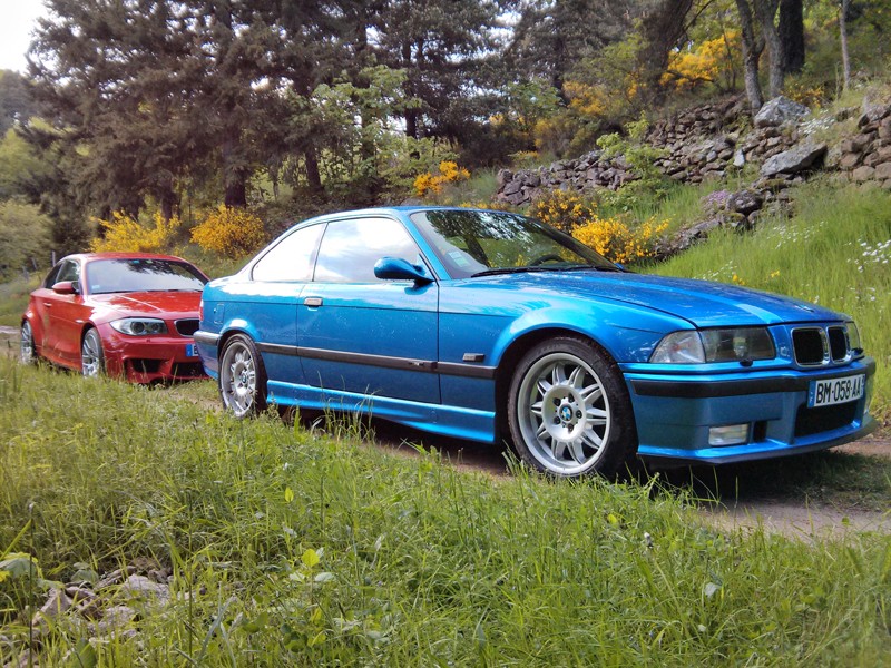

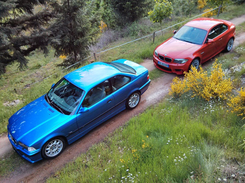

Quelques petites photos, pas de très bonnes qualité (smartphone) mais photos quand même !  :-D
Pas mal ces voitures. Alors à bord de laquelle on prend le plus de plaisir?

Alors niveau plaisir, c'est deux auto différentes mais avec une âme commune : Le plaisir de conduire ...
La 1M est bestiale, la E36 est plus sobre !
Après concrètement, la 1M est beaucoup plus performante sur tous les points, moteur, châssis, précision...
Le gros + de la E36, c'est le bruit plus "pur" car il n'est pas atténué par les turbos !

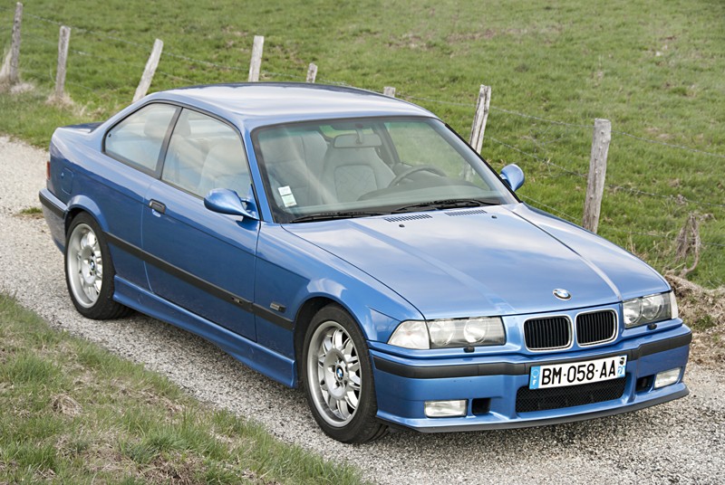

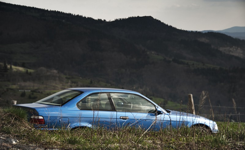

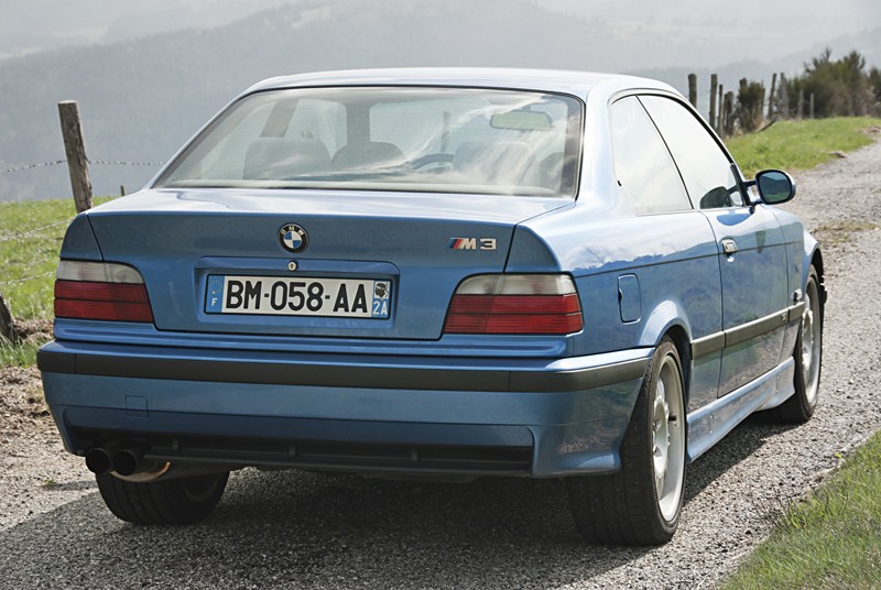

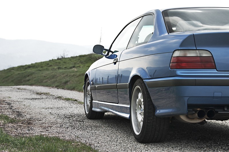

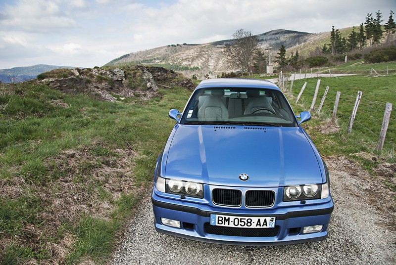

Petit Shooting Ardèchois  :)

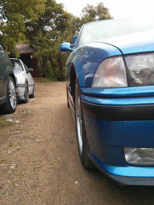

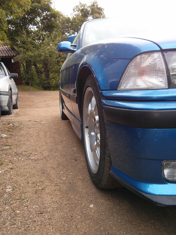

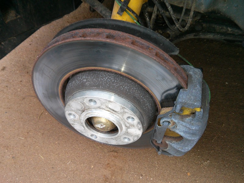

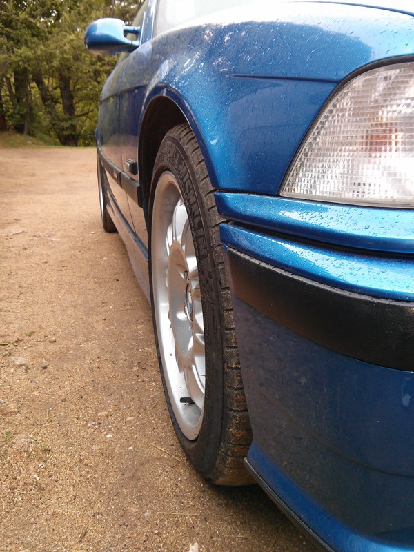

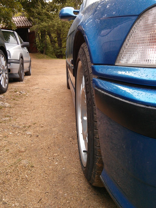

Montage de cales histoire de remplir un peu les ailes: je ne comprends pas que ce ne soit pas comme ça d'origine....
15 mm devant
6 mm derrière
Avant:
Après:
J'adore cette photo
Pour les cales, sur mon ancienne voiture j'en avais monté, le train avant était devenu completement flou. Du coup cette fois ci même si c'est pas tres esthétique je prefere laisser d'origine.
Tu me donnera ton avis avec et sans cales ;)
C'est intéressant ce que tu dis là.
Les cales cela fait 6 mois qu'elles sont montées, (j'ai des photos de retard) et en fait je les aient montées en même temps que mes SB, ressorts eibach etc. Mais effectivement mon train avant est complètement flou, aucune homogénéité et très difficile d'aller vite !
Tu avais les mêmes "problèmes"?
Il se pourrait que ça vienne de là...
Ba écoute moi c'était sur une Clio Rs donc rien à voir en therme de voiture.
Mais voila le ressenti, voiture pas stable, direction flou et pas précise. la voiture n'était clairement pas rassurante. J'ai viré les cales au bout d'une semaine et c'était bien mieux.
Essai toujours de les enlever pour voir si tu as un mieux !
D'accord, bon ben autant c'est pareil pour moi...
La je suis en train d'inverser mes coupelles, après je fait une géo, et je vais voir ce que ça donne, et après je ferais un test sans...
