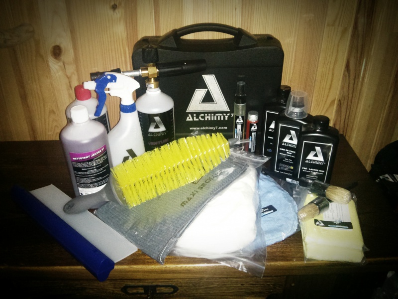

Nouvel arrivage du jour !
Vivement demain matin! :-P
du très bon matériel de detailling ça va être nickel

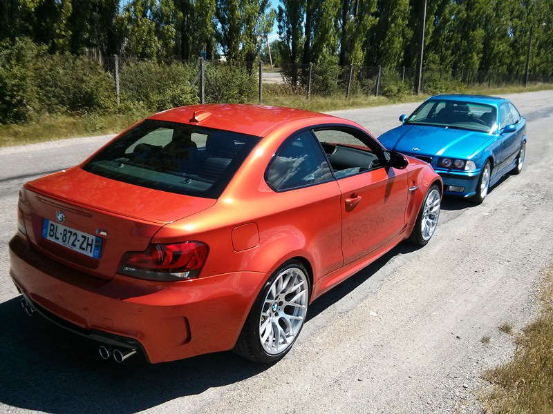

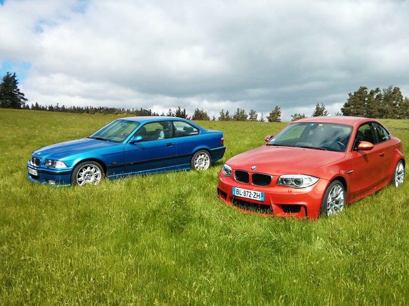

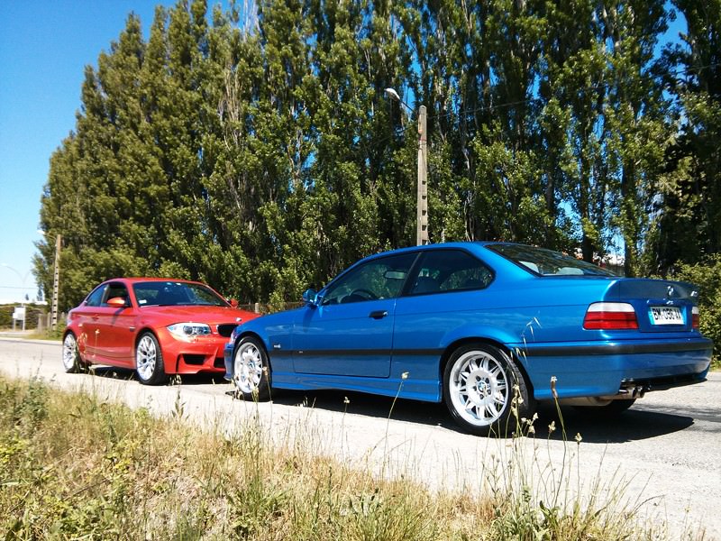

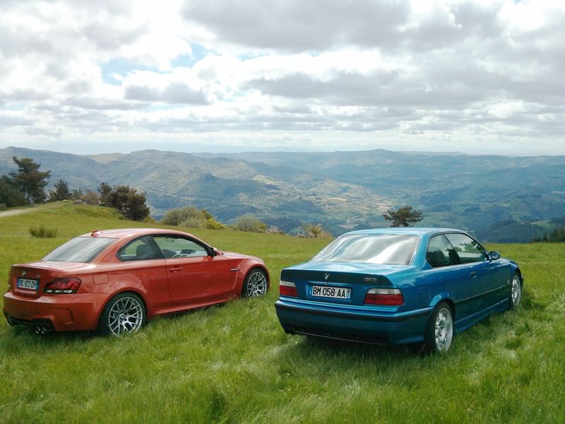

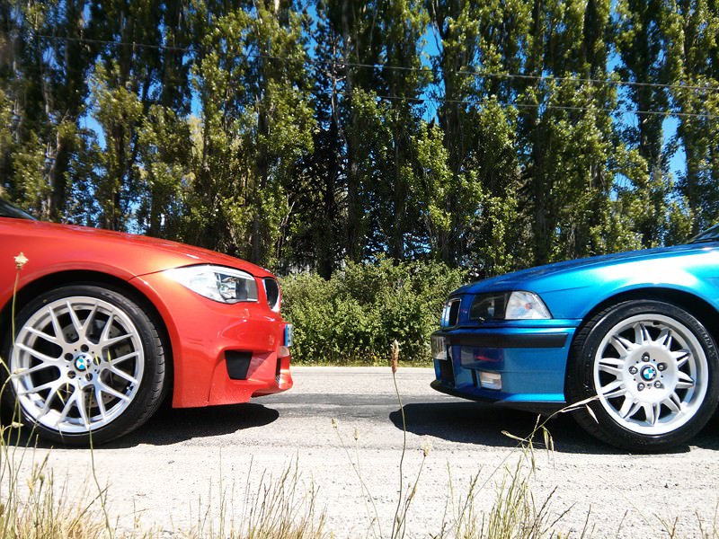

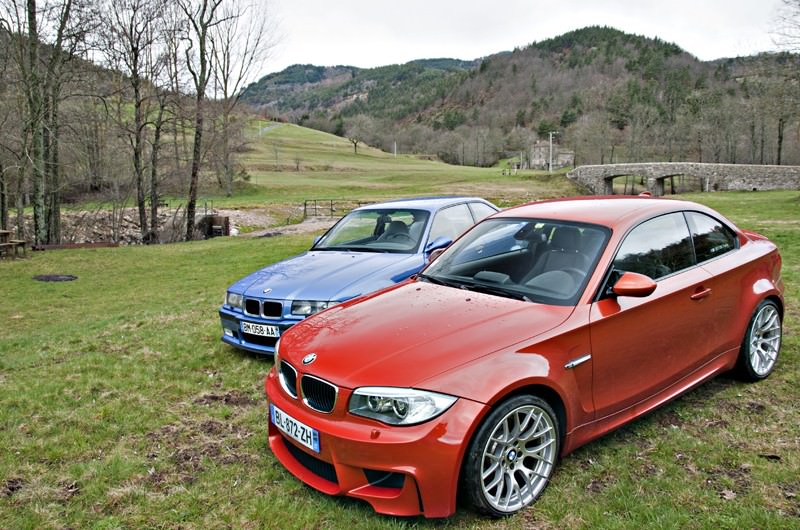

Bonjour à tous et Bonne année !!!  :nickel7:  :nickel7:  :nickel7:
Pour clore l'année 2013, j'ai pas mal de photos en retard ! alors je les mets !!  :)

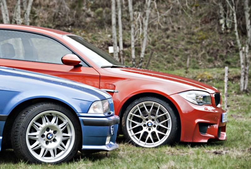

On commence par la suite de la série avec la Baby ///M du Frangin
Sympa tes photos Bat ! :nickel8:

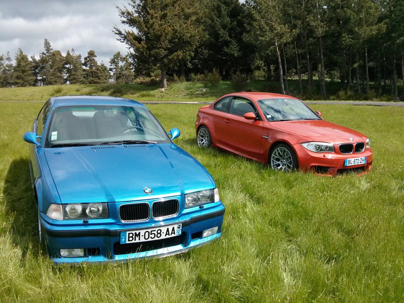

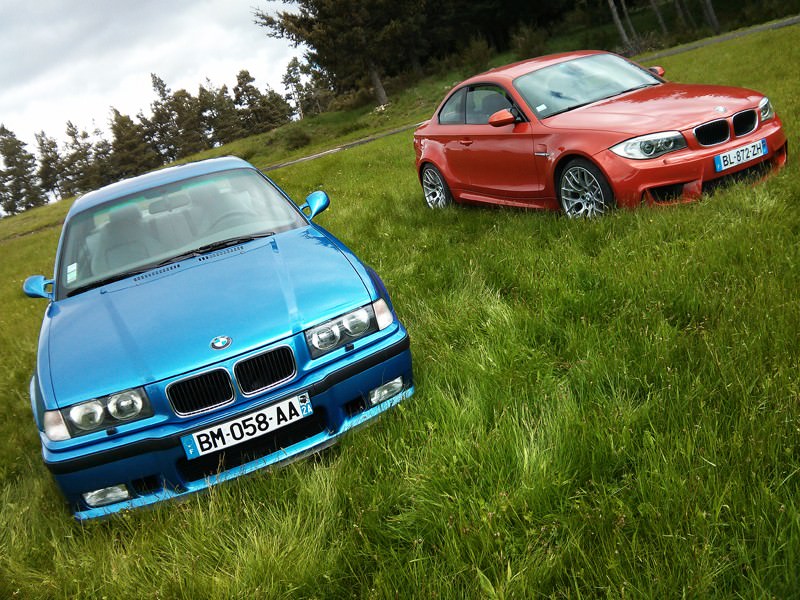

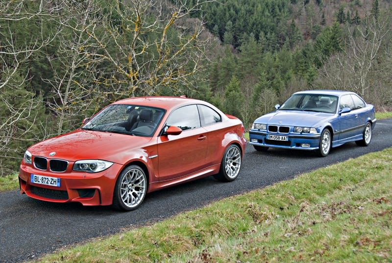

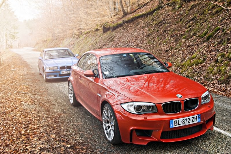

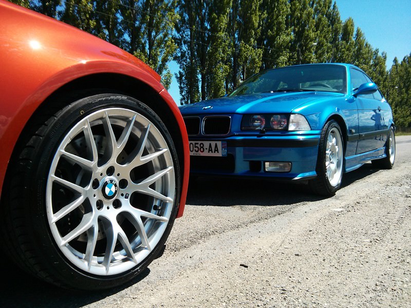

Pour finir les séries avec la Baby !
Dans la montagne :
Dans la vallée :
Superbe copain. Les dernières rendent vraiment bien au soleil.
