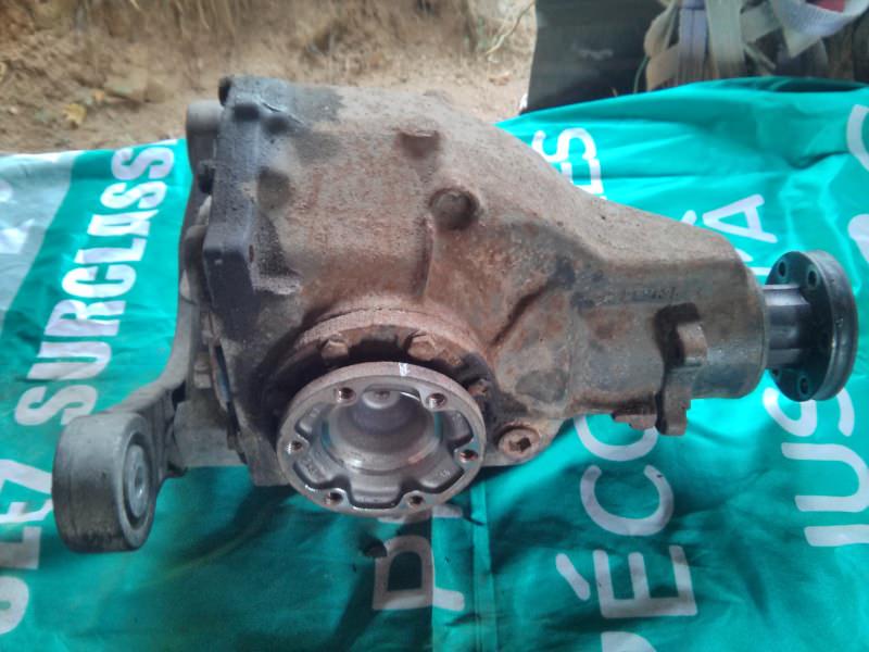

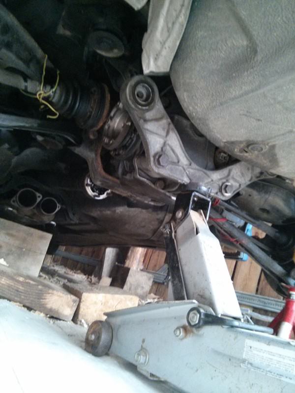

Alors rapidement pour le démontage :
- Vidanger le pont en dévissant d'abord la vis de remplissage au cas ou...
- Démonter les 2 tulipes : Ça vient tout seul avec 2 démontes pneus en prenant appui sur le carter avec une cale
- Déposer les 2 entretoises qui tiennent le joint spy : une fois les vis enlevées, ça vient relativement bien en tapotant un petit peu (j'ai utilisé un serre joint et un petit marteau)

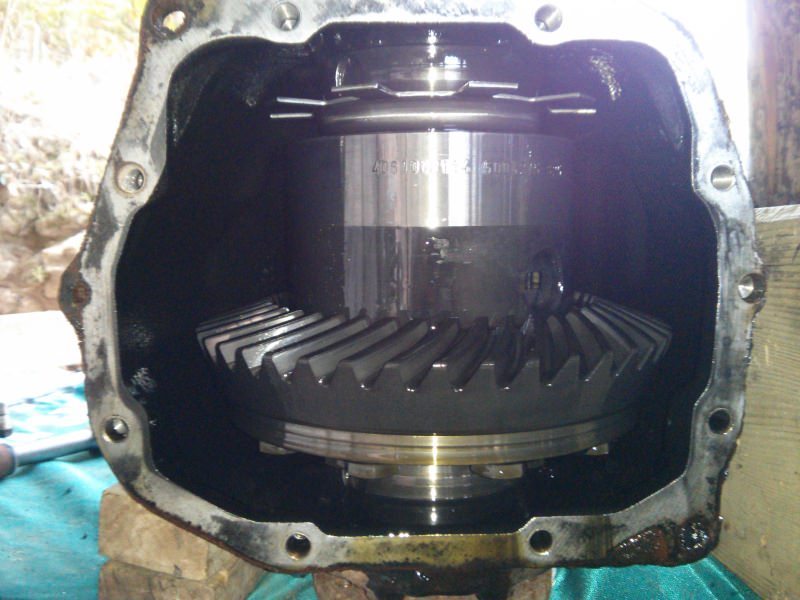

- Ouvrir en 2 le carter en enlevant les vis: bien faire attention au capteur de vitesse, ne pas abîmer les pâles
- Le diff sort tout seul:
- Enlever le pignon d'attaque: en démontant l'écrou au niveau du nez de pont (voir le montage ci dessous pour dévisser l'écrou) ensuite, tapoter sur le pignon et il sort facilement (dans mon cas, ce n'est pas vrai pour tous les ponts à priori):

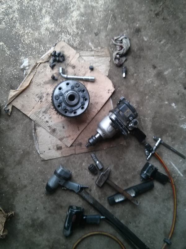

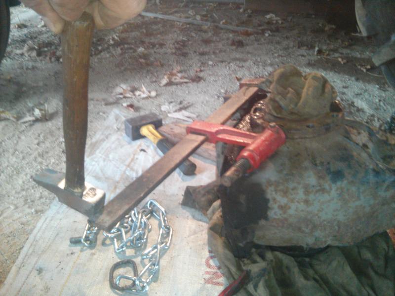

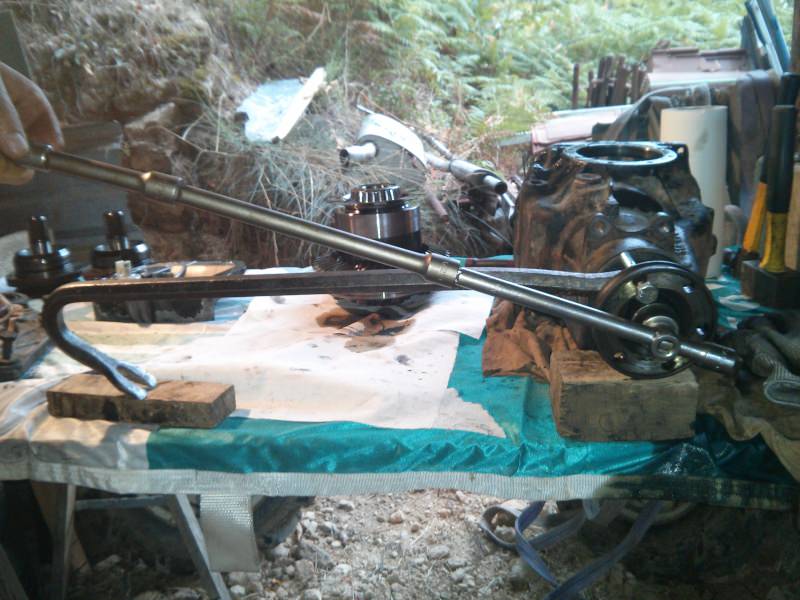

Maintenant il faut démonter la couronne qui est vissées sur le différentiel, et là, pour moi ce fut vraiment un gros bord** !!!
Avec une barre de + de 2m, pas moyen, avec plusieurs péteuses de taille "normale", pas moyen, ça ne bouge pas (pourtant avec un couple de + de 500 Nm), il a donc fallut sortir les gros moyens, une péteuse pour poids lourd !!
Je vous raconte pas le poids du bazar !!!  :|
Une petite photo pour illustrer :

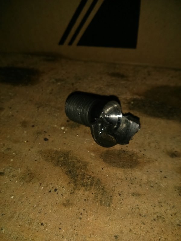

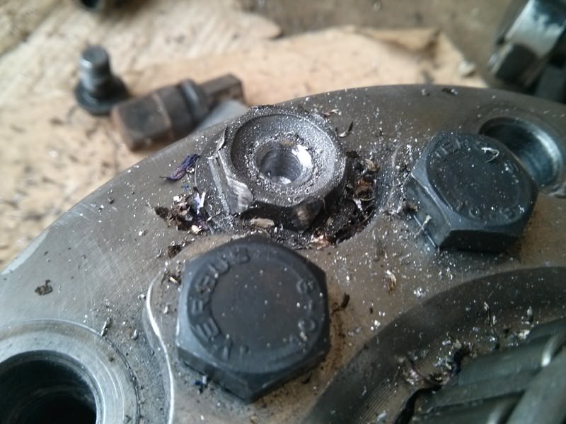

La plupart des vis sont venues avec la grosse péteuse, mais certaines (3) sont restées bien accrochées, les têtes se sont arrondies sous le couple !!  :confus:
Il n'y avait pas 36 solutions, il fallait percer !!
Je tiens à préciser que malgré les copeaux, je n'ai pas démonté l'autobloquant (peur de faire une bêtise), et que par chance, après remontage, tout fonctionne comme avant malgré quelques léger bruits de frottements !!!  :nickel8:
:nanana: J'DECONNE,C'EST DES CONNERIES !!!!!!  :violon:   :ptdr:  :ptdr:  :ptdr:
Voici l'état d'une des récalcitrante, paix à son âme....  :|

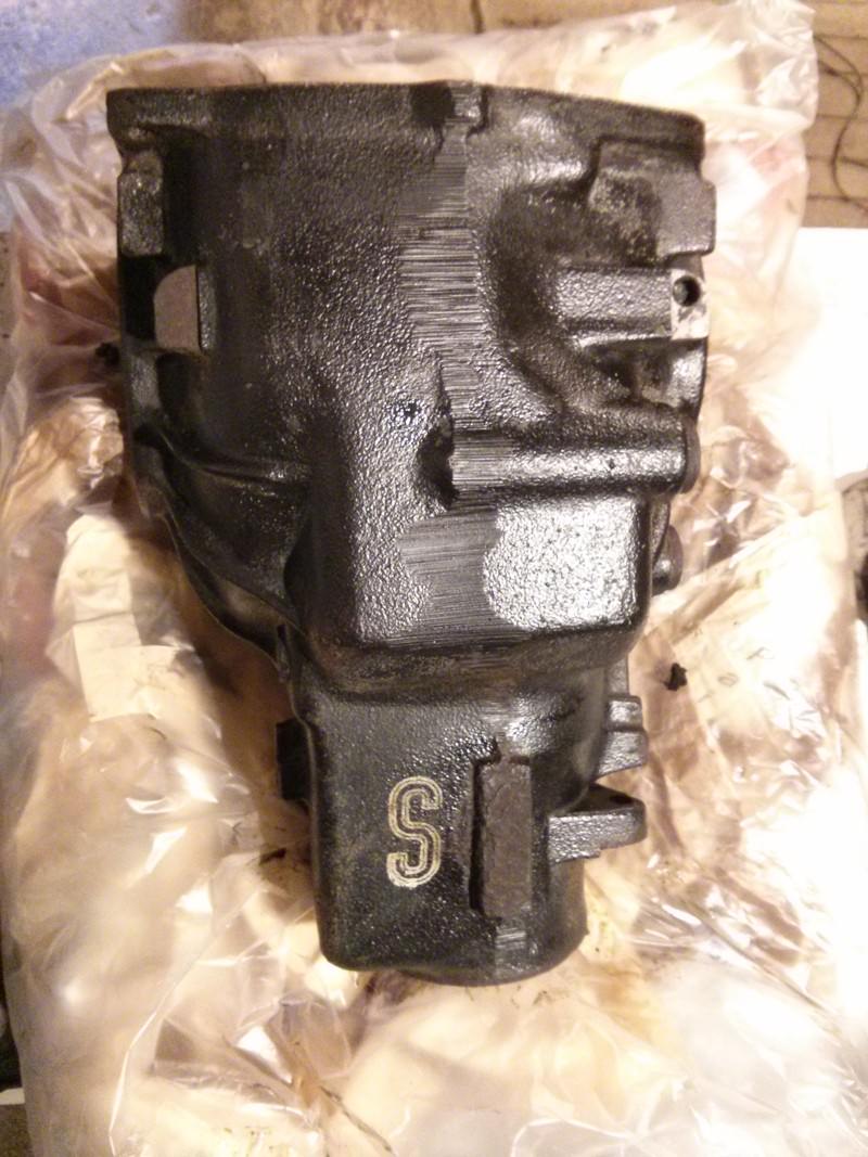

Au début je voulais repeindre le carter, mais après nettoyage, j'ai changé d'avis !! J'ai du mal à croire que ça a plus de 15 ans d’agressions extérieures  !

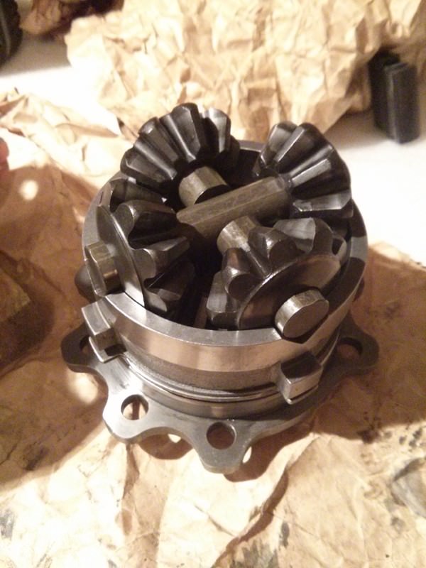

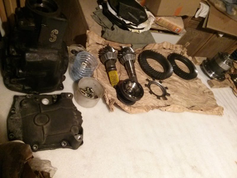

La table d'opération:

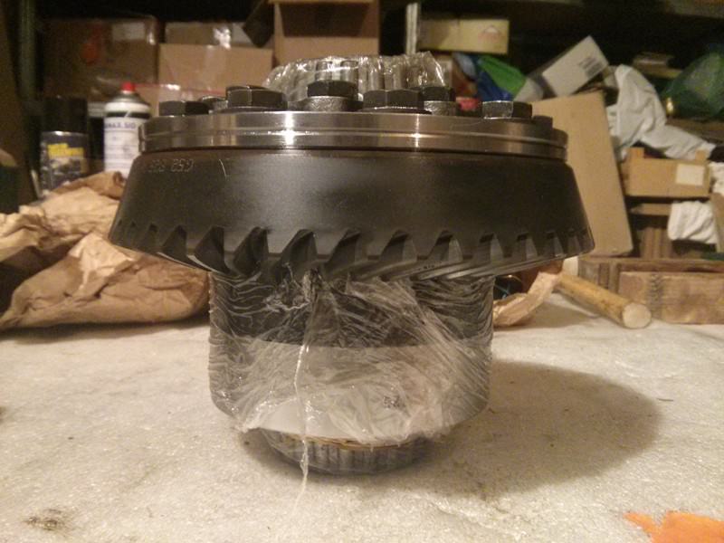

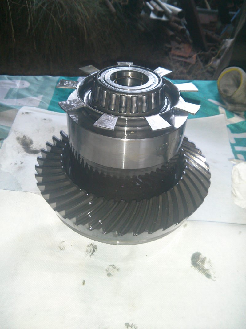

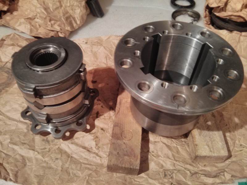

Démontage du différentiel et de l'autobloquant

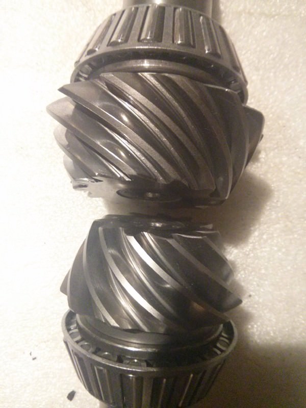

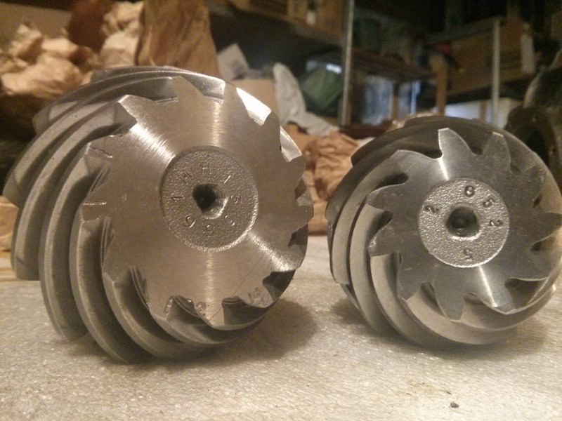

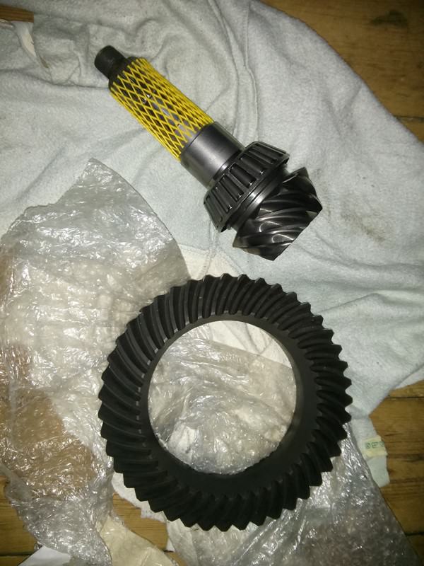

La différence entre le pignon d'origine et le celui du couple 3.91 (le gros c'est celui d'origine):

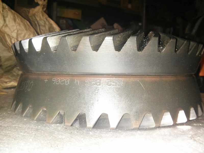

La différence entre les couronnes (celle du bas, la plus grosse c'est c'elle du 3.91):

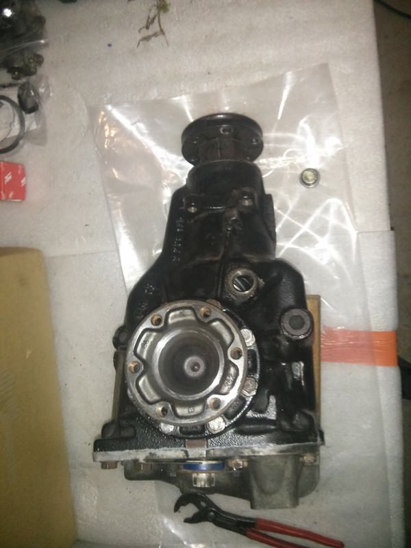

Voila le tout remonté,protégé :
Initialement, je voulais régler moi même le couple conique, mais j'ai préféré être sur de mon coup et j'ai choisi de la faire faire par une personne compétente (un grand merci à Fabien "BadagouM3" qui a accepté de prendre sur son temps libre pour me régler tout ça ...  :nickel:  :nickel: )
J'ai donc commandé les pièces chez BMW (joints spy, vis de couronne, etc.) et j'ai tout emmené à Gap !
Le voici à son retour:

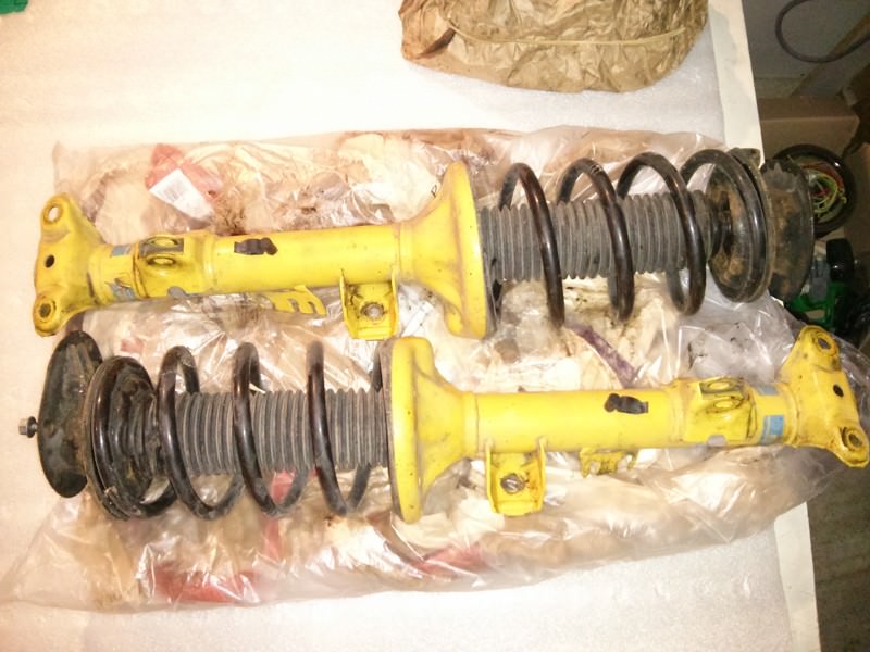

J'ai profité de l'immobilisation de la Miss pour procéder à d'autres petites modifications :
Inversion des coupelles:

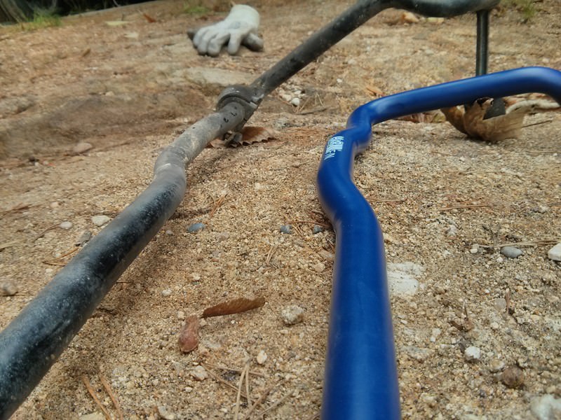

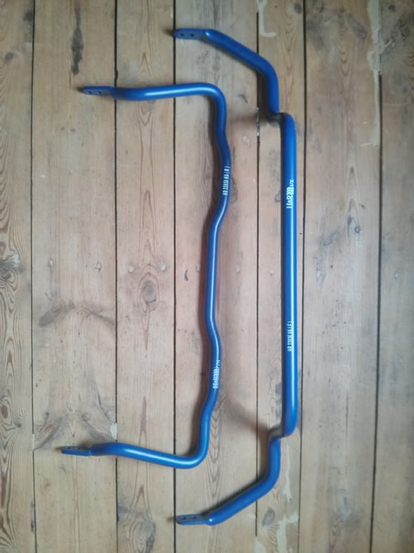

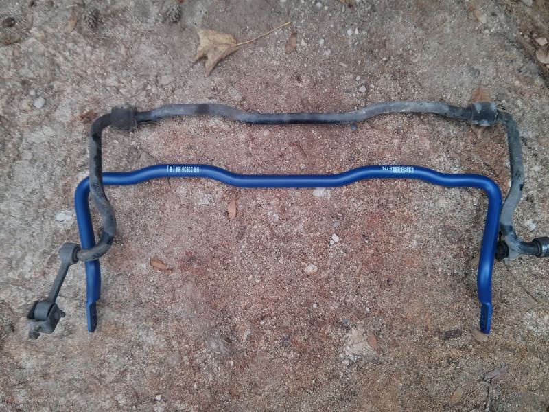

Et puis bon, vu que pour déposer le pont il a fallut démonter la barres anti roulis arrière, j'en ai profité pour mettre des H&R qui vont bien !!  :nickel8:

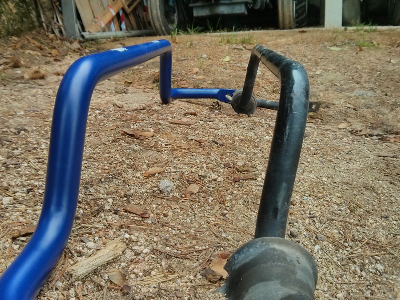

Différence par rapport aux origines :
Avant:
Arrière:

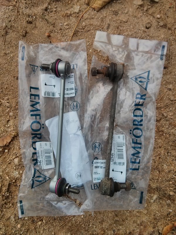

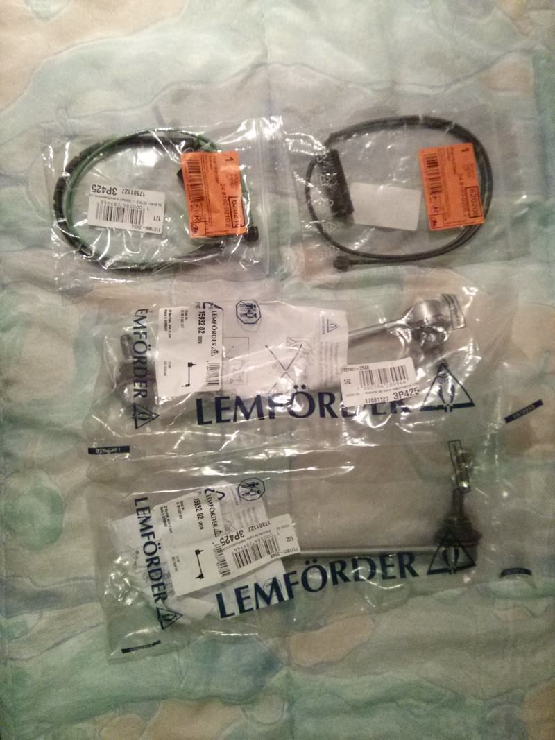

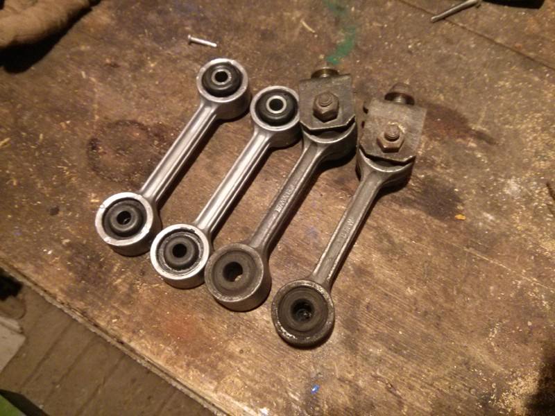

Changement des rotules et tirants (et accessoirement des témoins d'usure des plaquettes !)
Rotules Neuves vs Anciennes:
Tirants Neufs vs Anciens:
C'est bon, c'est remonté !!!!

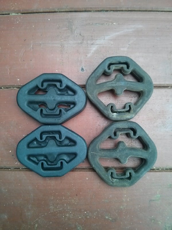

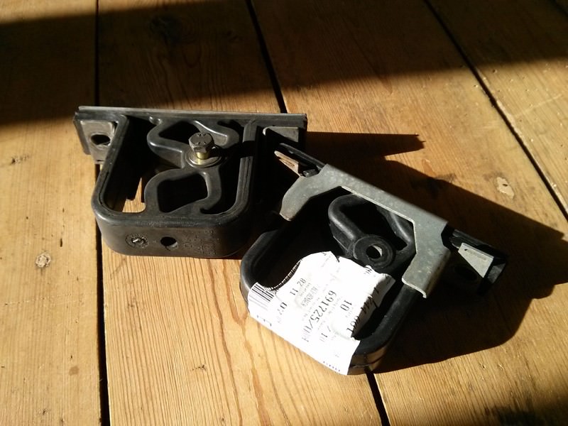

Changement aussi des silentblocs d'échappement :
Et ceux du silencieux qui coutent un braquage à eux tout seul !!!!  :wink:

Pour les barres, là aussi, un changement significatif
Elles sont pour le moment réglées au plus souple
Les routes par chez moi sont relativement bosselées et j'avais peur avec les "grosses" barres de rebondir de bosse en bosse et de perdre de la motricité. Même si vu les conditions climatique, je n'ai pas encore vraiment pu tester comme il se doit, il n'en ai rien, la voiture reste accrochée par au sol.
Le confort lui s'est un petit peu dégradé, mais c'est très largement acceptable, Pas de tassement de vertèbres et de main qui glisse du volant dès qu'on passe dans un trou !
Dans l'ensemble, la voiture est plus vive, plus précise ! :)
Je suis aller m'amuser à glisser (je débute) sur route mouillée, et là, c'est pas violent au décrochage, et encore moins au raccrochage, ça se gère plus facilement de trouve, le coup de raquette est atténué.
Par contre effectivement, sur le mouillé, ça décroche plus tôt qu'avec les barres d'origine (le 3.91 y est peut-être aussi pour quelque chose... :| )
J'en suis donc, pour mon usage, très satisfait et je le recommande à tout ceux qui veulent rendre leur auto un peu plus précise et réactive ! :)

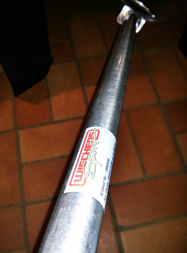

On continue les ptites améliorations de la fin d'année 2013 :oui: :

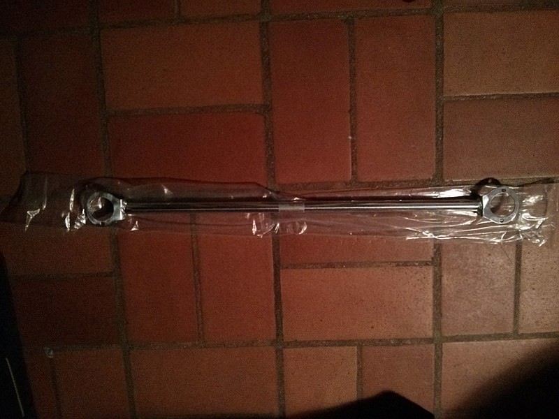

Une petite barre :nickel8:  !
