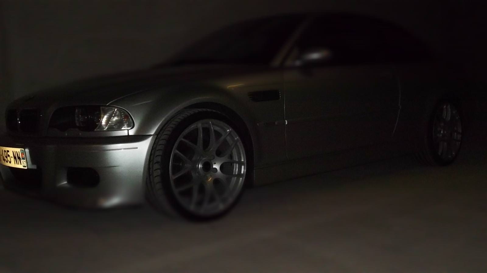

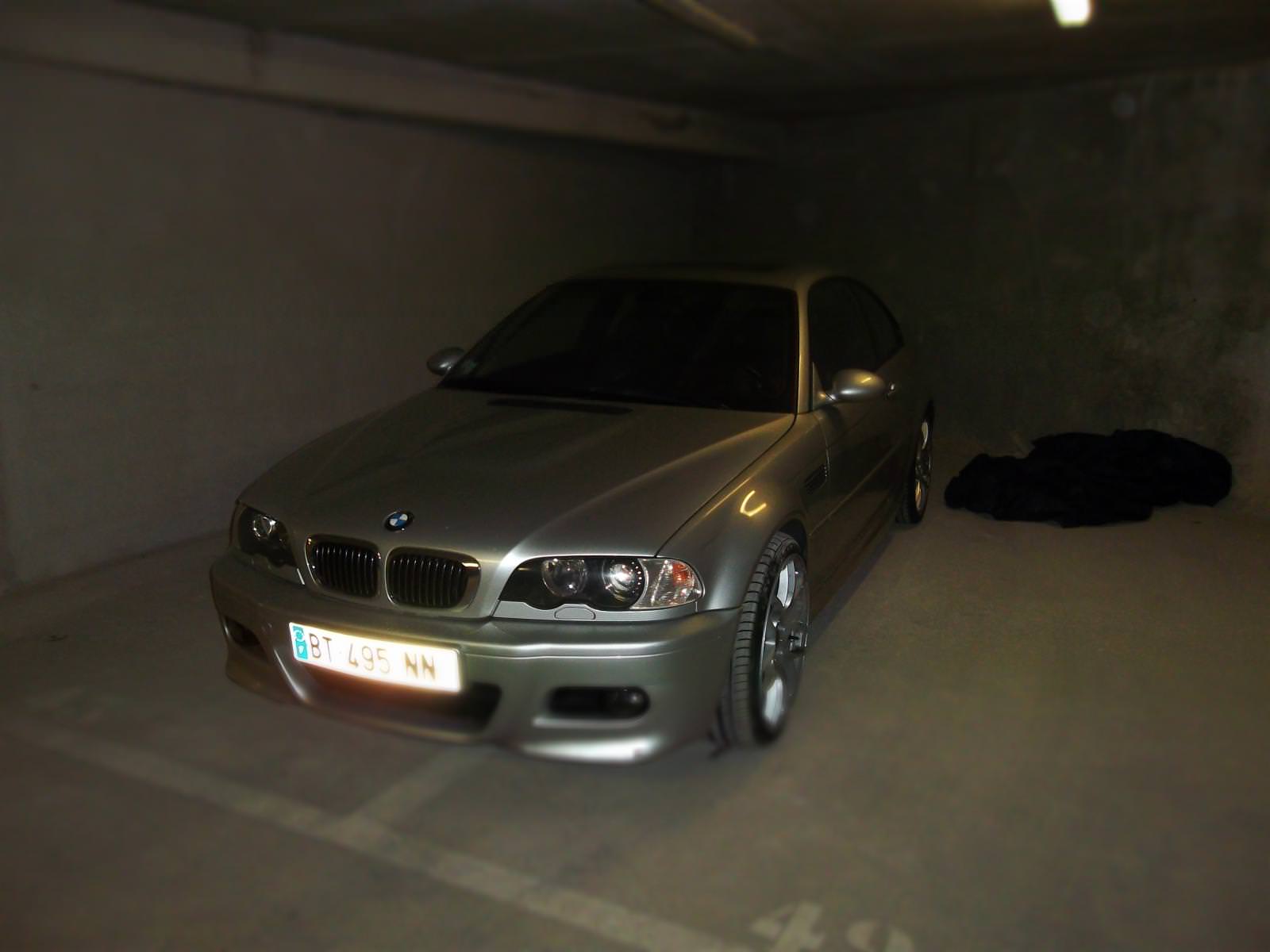

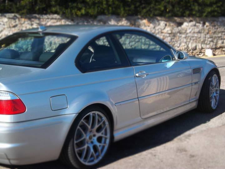

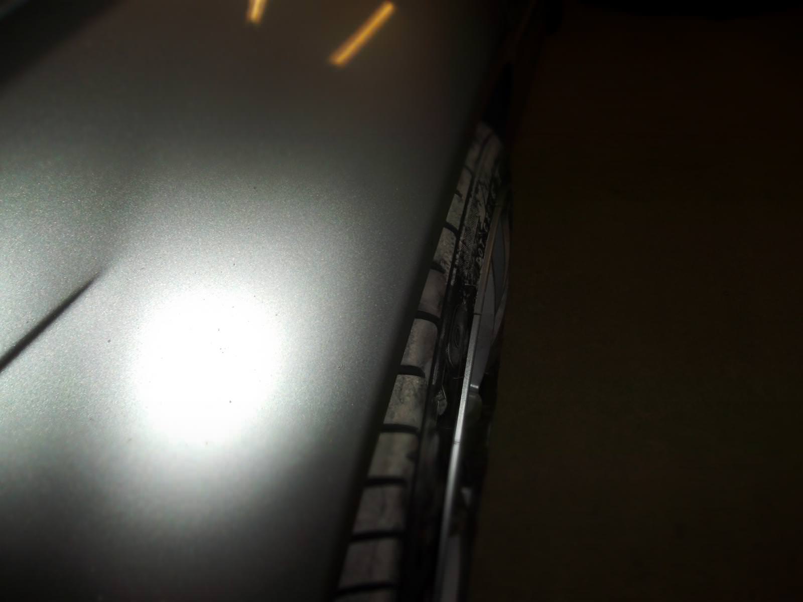

Bonjour ,je viens vers vous mes amis ,car j ai un soucis qui me tape dans la tete ,j ai acheté des jantes csl PDW en 19 entreaxe 120 hors il se trouve qu elles dépassent de la carrosserie ,a l avant de 1,5 cm environ
quelqu un a t il une explication sur ce fait ,j ai regardé s il n y avait pas d élargisseur apparement rien l esthtique est trés joli .
Pensez vous qu elle sera recalée au controle technique??

J'ai regardé sur le site de RS-Import qui vend des DPW et il n'en propose pas pour les M3 E46.
Tu as du commander 4 arrières par mégarde !
Quels déports ?
Photos ?

Salut,
des 8.5X19 (AV) qui ressortent de l'aile de 15 mm !!!!
Là il y a une famille d'anguilles + le voisinage sous roche...
Tu as pris des ET 0 ? Et encore ressortir de 15 mm ...
La prochaine fois hésite pas à demander conseil avant l'achat, des CSL on en a tous :-)

pour moi il a 4 jantes arrieres!
Oui mais là le vendeur doit réagir... au moins prévenir... où alors c'est vraiement un vendeur de parfum.
(ceci dit il s'agit p-e aussi d'une erreur à la livraison) ...

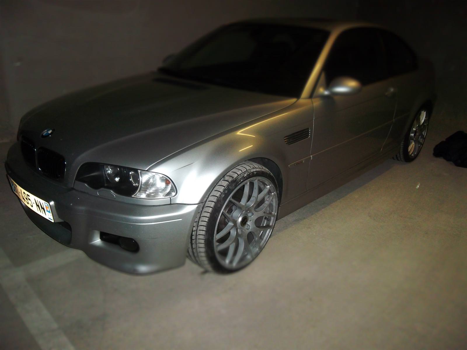

Je vous remercie de vos reponses ,j ai rajouté des photos ,je crois en effet que ces cons là m ont mis 4 roues arriere car a l arriere avec des 255x19 ça passe nickel alors qu a l avant avec des 225X19 ça déborde
avez vous des solutions
merci

je vais peut être dire une bêtise mais au montage des pneus ils sont pas inversé les jantes ???parce que derrière ta jante rentre pas mal je trouve!!

Qu'as tu commandé ? Qu'as-tu reçu ? Y a t il des trucs inscrits sur (à l'intérieur de) tes roues ? Avec les photos c'est difficile à dire... Si ce n'est qu'il est sur que ton avant a un grave problème...

En premier lieu, il faut regarder ce qu'il y a écrit sur ta facture pour savoir si c'est un erreur de livraison ou de commande.

On ne voit hélàs pas grand chose, mais une chose est sur: du 8.5 ET 4x ça rentrerait bien plus que ça derrière (si c'était le cas)...
C'est quoi tes 225 à l'avant ? Car vu comme ça (difficile avec une photo) ça a l'air plus tendu que par exemple mes Michelin 225 sur du 8.5...

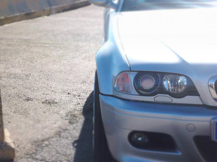

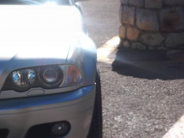

OK demain je ferais des photos en extérieur alors sur la facture c est des 19X8.5 alors que pour l arriere je voulais des 9,5 ,à l intérieur des jantes il y a ecrit E34 et EX120 les quatres sont les même puisque je me suis pose la question et j ai bien essayé de mettre les arrieres devant en me disant qu il y avait une erreur de montage des pneus pour les pneus ils m ont mis des 225X30X19 a l avant et a l arriere des 255X35X19 c etait une commande telephonique sur jantes et pneus.com qui sont des escrocs et que je déconseille ..................sinon l auto roule trés trés bien

Un ET34 pour l'avant c'est impec (ex120, c'est le diamètre des 5 trous de fixation de la jante) donc si la jante qui dépasse comme ça est gravée et34, c'est que c'est une fausse information. C'est un Et de 15 environ.
Par contre un ET34 pour l'arrière, il y a un gros os car ta jante devrait rentrer énormément ! normalement pour une 8,5 il te faudrait un ET de 15 environ.
Je pense que tu as 4 jantes de 8,5x19 ET15 environ.
De plus 225/30x19, c'est pas la bonne dimension ! soit tu as fais une erreur de frappe (225/40) soit ils t'ont mit un pneus hors normes.

oui j ai inverse lol 225X35X19 avant et 255X30X19 en fait j ai acheté ce pack sur internet il y a 4 mois environ jantes et pneus .com il était noté comme compatible M3E46 donc je me suis fié à des soi disant specialistes et sincérement ne me suis pas penché sur le probléme sauf que quand je les ai monté j ai vu que cela cloche ....un peu esthetiquement franchement elle est canon mais je pensais que le déport sur M3 était le même à l avant et à l arriere
voila demain je vous fais des photos en extérieur
je me pose la question si un rectifieur ne peut pas me raboter le deport interieur de 1,5 cm il suffit d avoir la machine lol
