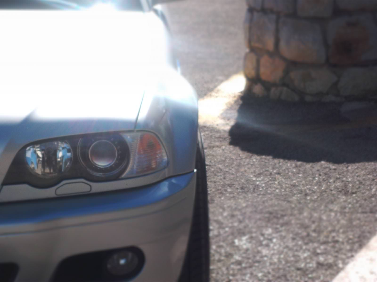

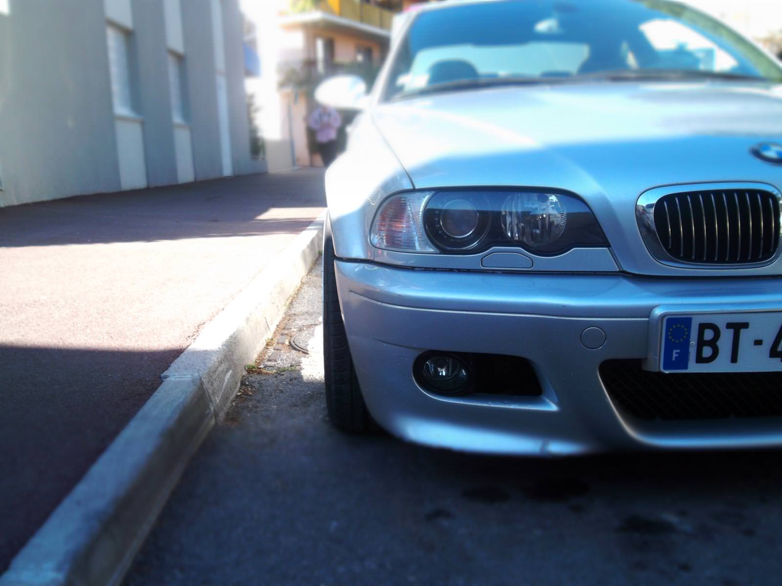

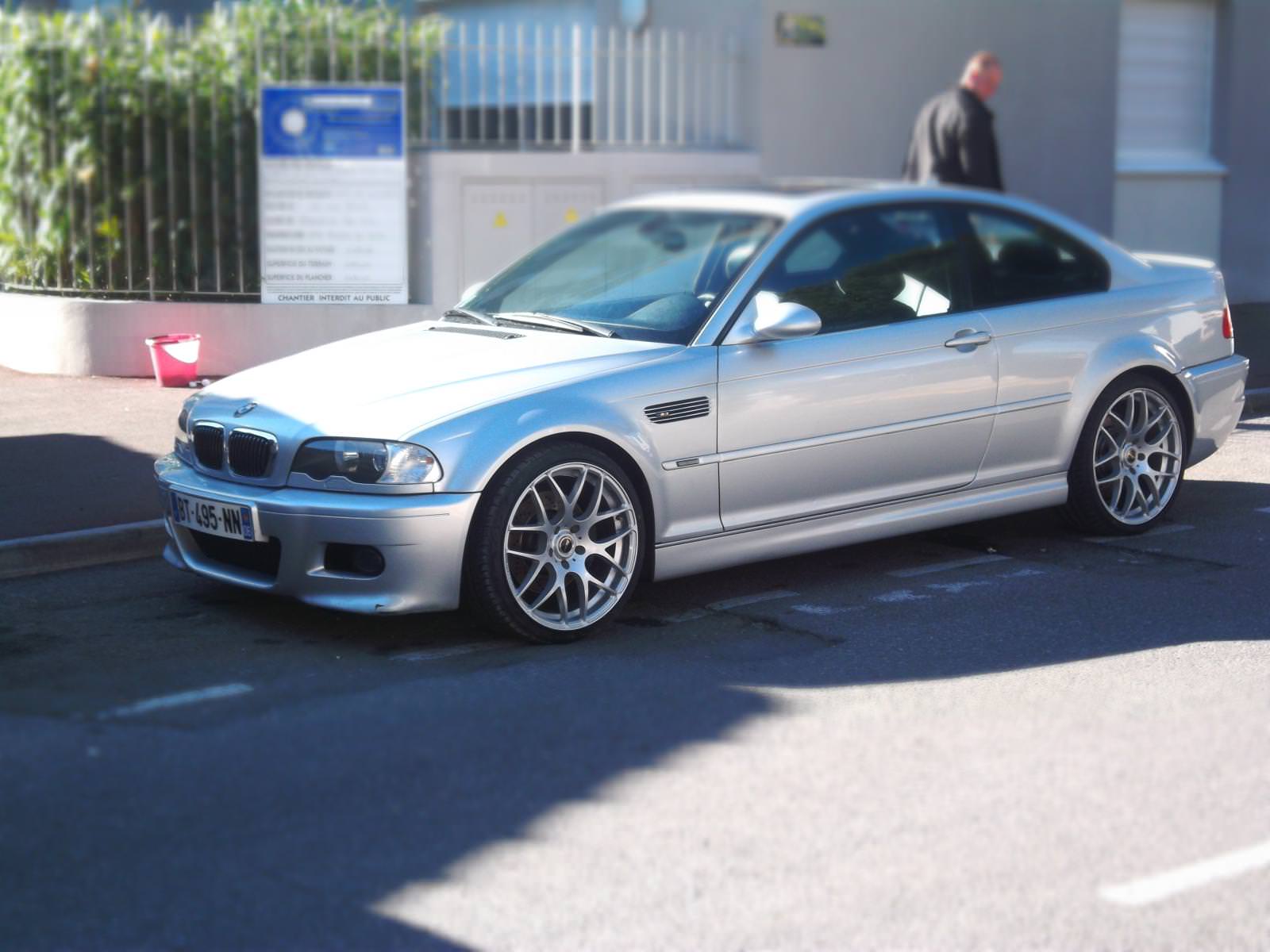

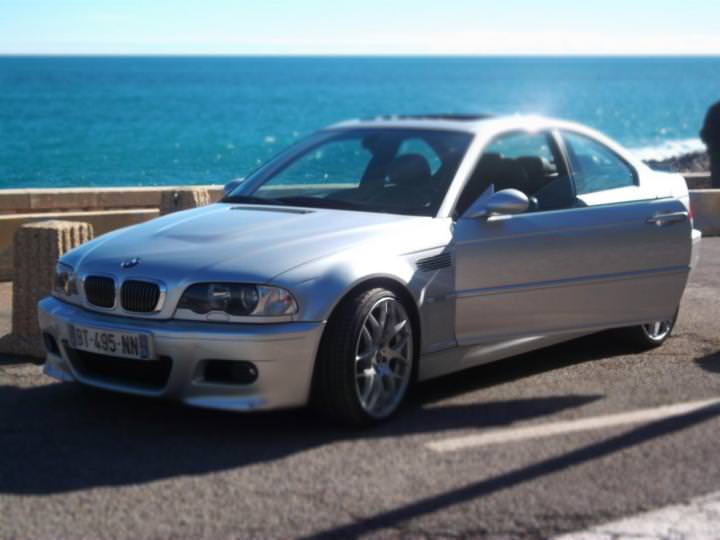

achat de jantes CSL PDW 19 ET 120 dépassent de la carrosserie a l avant
oui j ai inverse lol 225X35X19 avant et 255X30X19 en fait j ai acheté ce pack sur internet il y a 4 mois environ jantes et pneus .com il était noté comme compatible M3E46 donc je me suis fié à des soi disant specialistes et sincérement ne me suis pas penché sur le probléme sauf que quand je les ai monté j ai vu que cela cloche ....un peu esthetiquement franchement elle est canon mais je pensais que le déport sur M3 était le même à l avant et à l arriere
voila demain je vous fais des photos en extérieur
je me pose la question si un rectifieur ne peut pas me raboter le deport interieur de 1,5 cm il suffit d avoir la machine lol
amicalement
Tes dimensions de pneus ne sont pas correctes de toute façon :s

Franchement, je serais toi, je revendrais tout ou bien tu te retournes contre le vendeur, ce que tu aurais du faire de suite car après 4 mois……

STOP !! ne les fait surtout pas tourner à l'intérieur ! tu n'aurais plus assez de matière au niveau des appuis des vis et ta jante s'arracherait au premier virage.
il y a clairement un soucis, on dirait un tracteur!!
+1
Autre solution : garder celles qui vont et négocier avec ton vendeur 2 jantes nues qui vont bien devant (8,5x19 avec un ET d'environ 35 à 40).
Si c'est 225/40 et 255/35, tes pneus ont les bonnes dimensions et tu peux les garder.
+1 aussi et moins radical que ma réflexion ! ;)

demain je vous fais des photos vous verrez on ne dirait pas un tracteur du tout,la comme je l avais monté sur cric elle n a pas recupéré son carrossage

ben vla la tronche quoi ...Envoie donc la photo a ton pseudo fournisseur car la ya un gros pépin ... :|
Tu m'étonnes !  :paf:
Tu leurs renvoies tes jantes avant et qu'il te fasse parvenir deux autres avec un ET différent

post-10941-0-05858400-1359895631_thumb.jpost-10941-0-94003700-1359895693_thumb.jpost-10941-0-39606100-1359895747_thumb.jpost-10941-0-22375700-1359895820_thumb.jpost-10941-0-74660400-1359895890_thumb.jpost-10941-0-95435900-1359895955_thumb.jpost-10941-0-81201400-1359896021_thumb.jpost-10941-0-03705900-1359896083_thumb.j
