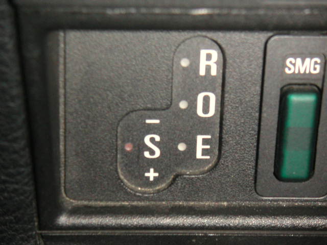

oui s et e tu les solicite avec le levier mais le bouton vert écrit SMG a cotés je vois pas TU A BIEN VU MA PHOTO NUM2RO 2
MERCI MOMO :roll:
vla ce fameux bouton

Pour le bouton, Djem3 à raison j'ai un pote qui en a eu une et c'est bien pour changer le mode

Salut,
Tout d'abord bienvenu avec ta SMG :roll: ,
Je confirme, j'ai une SMGI et ce bonton est bien pour changer la programmation de la boite, seulement, que si tu as enclenché le mode automatique avec ton levier. Si tu as enclenché le mode séquentielle avec ton levier, tu n'as plus les choix de programmation, ce qui est logique, puisque le mode séquentielle est une programmation.
Donc, au total, 4 programmes de la boite sont possibles avec la SMGI.
3 en mode automatique:
- Sport (Pas de logo à coté du chiffre des vitesses sur le compteur et passage des vitesses vers 4500-5000tr/m),
- Economique (Un "E" s'affiche à coté du chiffre des vitesses sur le compteur et les vitesses passent vers 3000-3500tr),
- Hivers (Un "flocon" s'affiche à coté du chiffre des vitesses sur le comteur et départ en 2nd et moins de puissance je crois),
1 en mode séquentielle:
- Séquentielle (un "S" s'affiche à coté du chiffre des vitesses sur le compteur ainsi que deux petites flèches haut et bas et tu peux passer les vitesses quand tu veux)
Voilu, tu sais tout

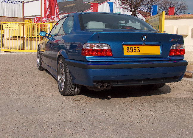

la voici avec c nouvelle jantes en 18
c est beaucoup mieux !!! :roll::D:lol:
merci
oui sa change le paysage :roll:
salut
Elles sont superbes tes jantes.
c'est vrai que ca fait pas mal :roll:
Elle est faite pour toi cette M Max, juste avec qq modification :D:lol::lol:
Elle est faite pour toi cette M Max, juste avec qq modification :lol::lol::lol:
ouai , c'est vrai kca me botterai bien en SMG :D:roll:
