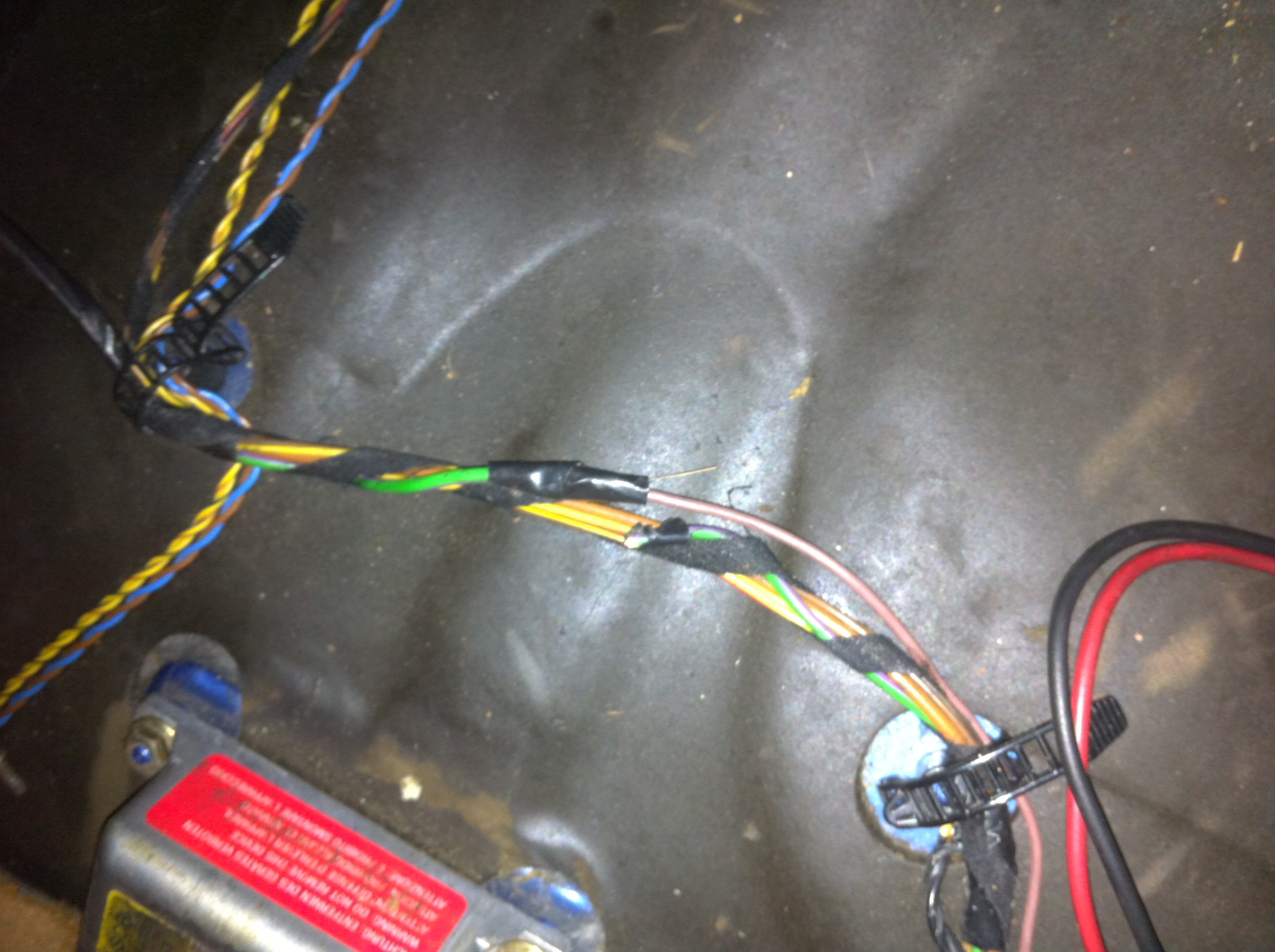

Bon ben j'ai trouvé la panne, mais j'ai aussi trouvé des choses intéressantes...
Volant et compteur démontés, j'en ai profité pour virer tous les câbles de merde de l'installation audio "tunning" qu'un des propriétaire précédents avait installée. Dans le lot y'avait un câble marron raccordé à un câble vert/mauve sous le volant via un domino :
Voir photo ici : http://pierregg.free.fr/Images/PompeE-AV.JPG
J'ai pensé que ça devait être un câble d'alim vers un quelconque ampli dans le coffre, vu qu'il passait sous le seuil de porte là où passaient des câbles audio.
Or en accédant à la pompe à essence, surprise :
Photo : http://pierregg.free.fr/Images/PompeE-AR.JPG
Le même câble vert/mauve est coupé et c'est le câble marron qui vient s'y raccorder et donc qui alimentait la pompe à essence avant que je le coupe.
Contact mis, j'ai mesuré la différence de tension entre la partie coupée du câble vert/mauve (donc l'alimentation "normale" de la pompe) et une des vis de fixation du boîtier airbag, 0V.
Je vais quand même recontrôler la tension un peu mieux et voir si y'a une continuité entre le domino à l'avant et le fil coupé à l'arrière...
Donc maintenant pour remettre tout ça d'équerre, j'ai deux questions :
Par où chemine ce câble d'alimentation de la pompe à essence, et quel est l'intérêt de faire ce genre de modification ?
