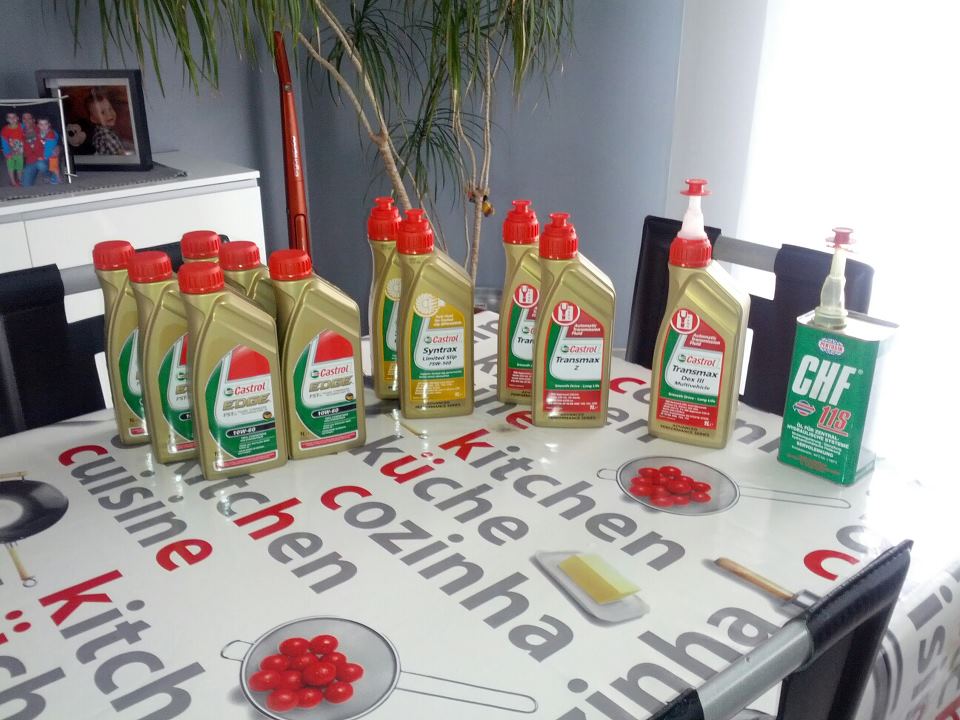

Sinon c'est quoi comme huile qu'il faut mettre pour la DA car la forcément je suis au mini.
Castrol Transmax Dex III il me semble...
576070_10151481406379641_1548877566_n.jp
Pas d'autres avis ?
Oui Dextron III
