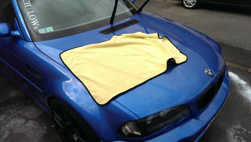

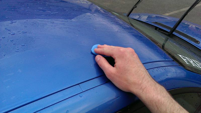

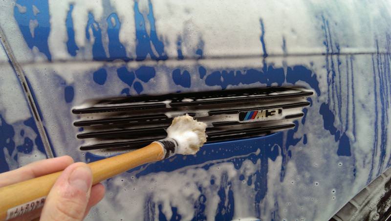

Dimanche titine à eu le droit à gros lavage en vue d'un gros détailing ^^ !
  • 3 semaines plus tard...
Polissage en cours :)
Alors, cette gamme Correcta, elle vaut la Menzerna ?? :-D :-D
Vois par toi même ^^ ! Il y à juste une passe de P1000 la :nickel8:

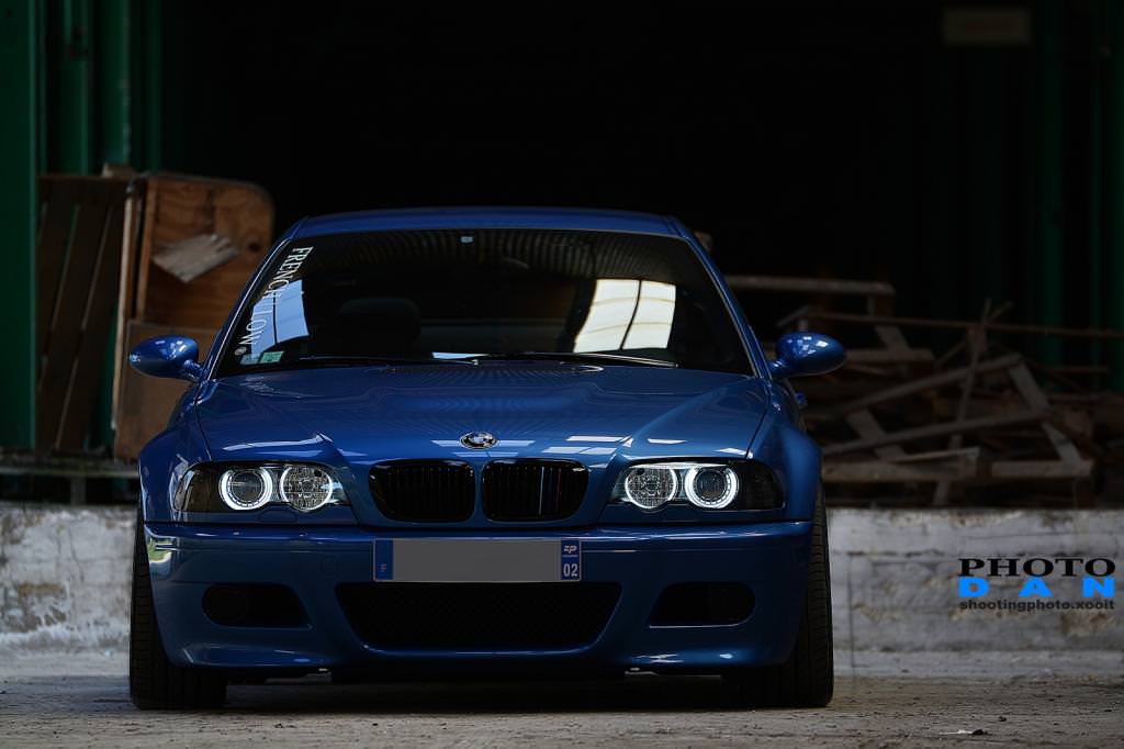

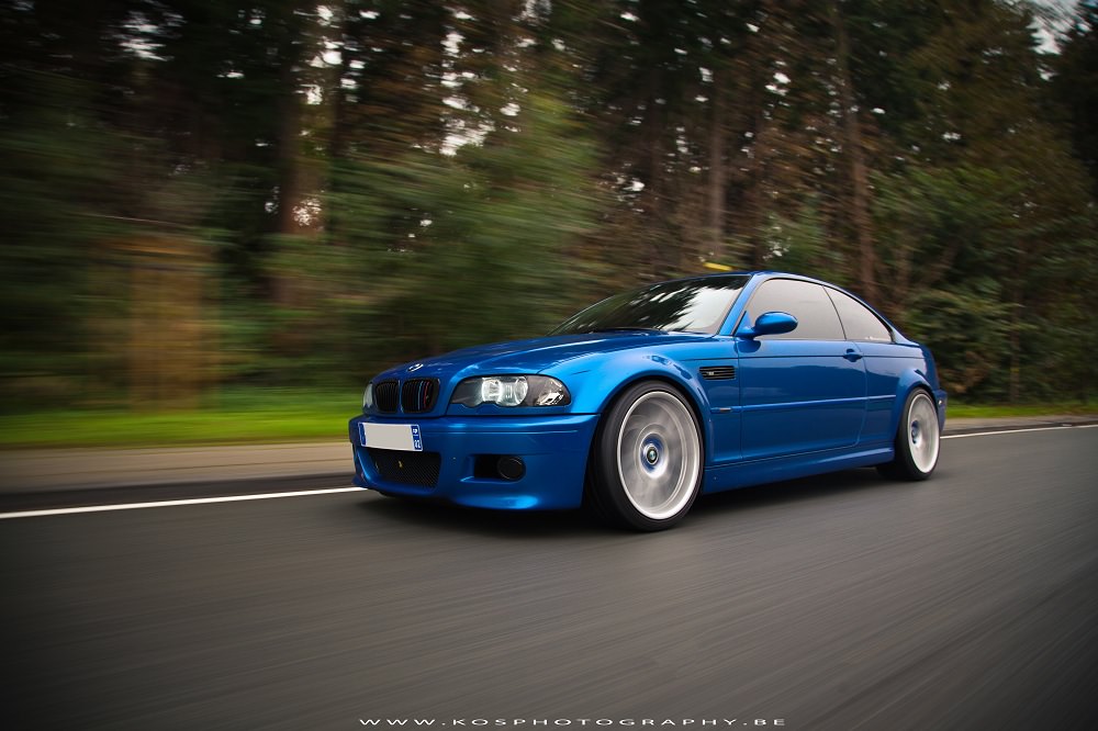

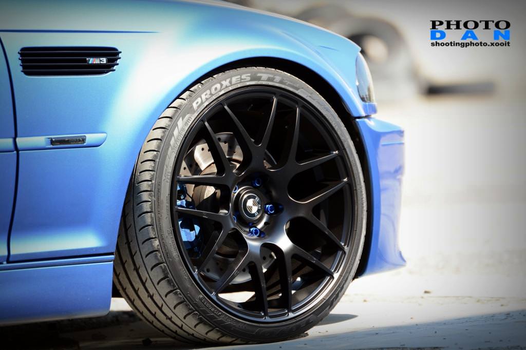

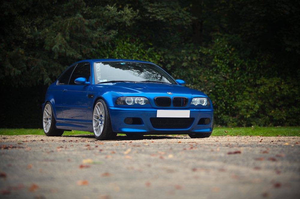

Quelques photos d'un shoot de ce week end : img-590147-1-13102013-img_2799-copiehd-4img-590147-2-13102013-img_2814-copiehd-4img-590147-3-13102013-img_2862-4182edb.jimg-590147-4-13102013-img_2900-4182ee1.jimg-590147-5-13102013-img_2957-4182ee9.jimg-590147-6-13102013-img_2991-4182ef2.j Photographe : KOS Photography Facebook > https://www.facebook.com/pages/KΩS-photography/170951149672752
C'est bien ce qui me semblait avoir vue cette auto !!! Dans les réalisations de KOS photographie
TERRIBLE !!! J'adore les détails !
elle top ta ///M,juste bien rabaissé comme je veux   :)

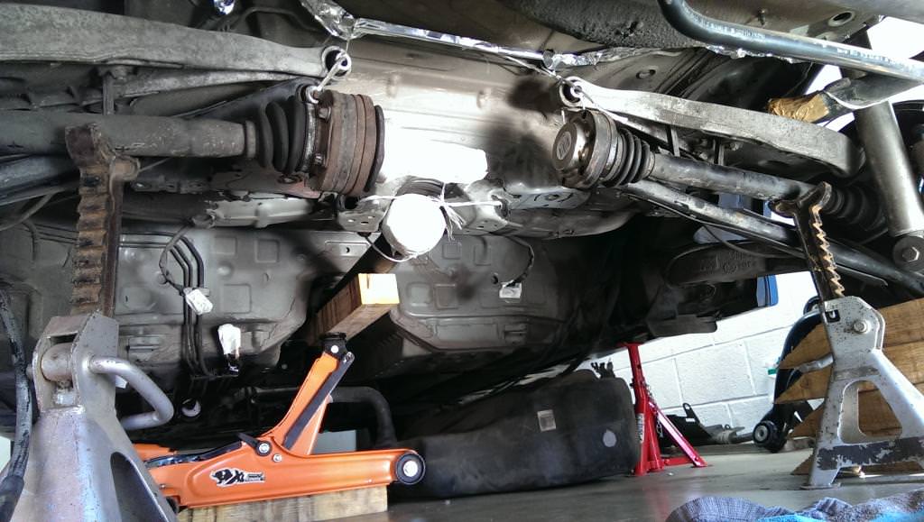

Un peu de nouvelles de titine, ça bouge pas mal depuis 3 semaine.
- Pont enfin modifié (remplacement du différentiel par un de M3 E36 3.2)
- Remplacement des silent-bloc du berceau.

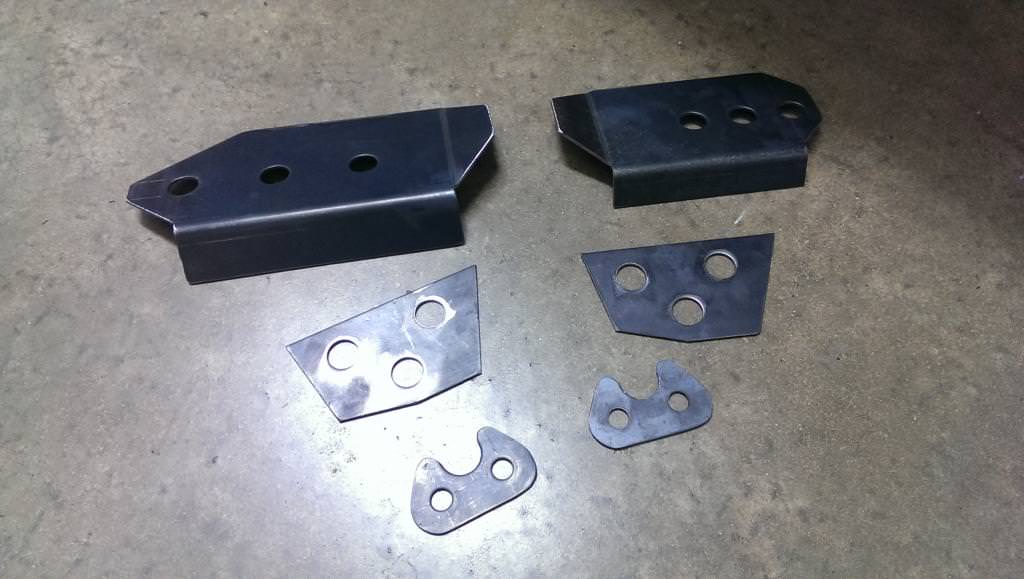

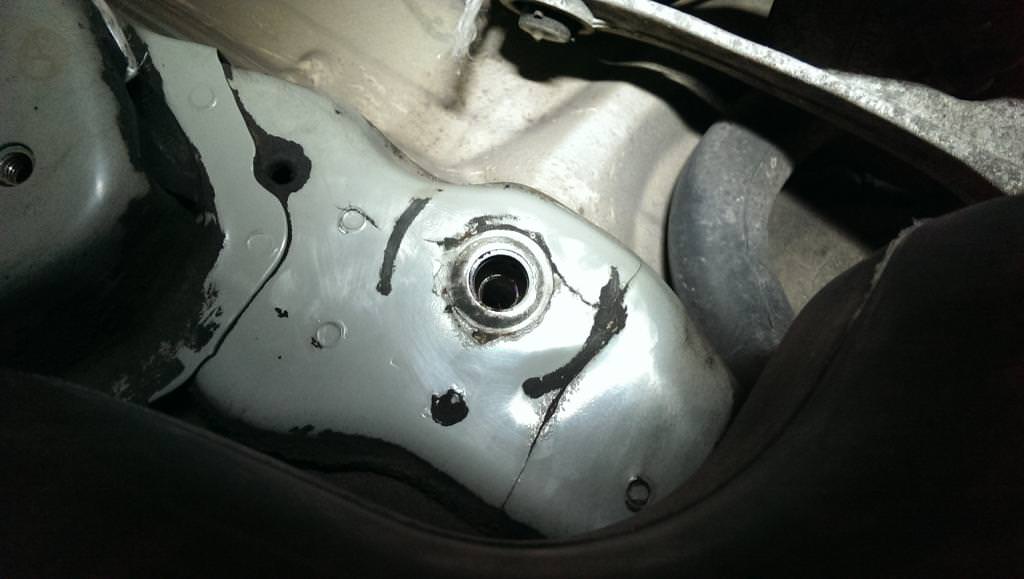

Suite au démontage du berceau, mauvaise surprise, châssis fissuré  :(
J'ai donc fabriqué des plaques de renfort et soudé tout ca  ;)  :
Rustol, peinture, blaxon ... c'est comme neuf !
On fini de remonter ce week normalement.

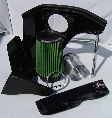

J'ai aussi acheter un KAD Carbone-M (pas encore monté) :
