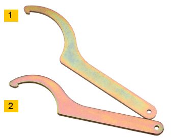

Une petite question pour les connaisseurs, je voudrai rabaisser un peu ma M, j'ai des KW V3 mais l'ancien propriétaire ne va pas donné la clé à ergots pour regler les filetés :| ! J'ai trouvé un site qui vend cette clé mais il y a 3 diamètre différents :S, quelqu'un sait c'est laquelle pour les V3 ?

si tu veux je peux demander l'info à kw directement vu qu'on travaille avec eux, si t'arrives pas à trouver l'info.
Je crois que j'en ai à la maison pour des Clubsport Flo, je regarde demain !!
Ca serai cool Sacha si tu peut :nickel8: et Pat encore mieux, mais en faite je suis pas sur que le miens soit des Clubsport, le vendeur ma dit ca mais ils ressemble plus a des V3 mais bon peut être que la clé est la même !
Salut,
je sais pas pour les tiens, mais souvent, ce qui se passe sur les filetés, c'est qu'il y a différents diamètres de bagues selon les points de serrage.
Sur les miens il y a une clé pour les bagues de réglage de la hauteur de l'arrière, une pour les bagues de hauteur du corps à l'avant, et enfin une troisième pour la pré-contrainte des ressorts avant, si ma mémoire est bonne...
Si ça se trouve, il te faut plusieurs diamètres sur les tiens aussi.
Fais gaffe, la différence de diamètre est très subtile, mais si tu ne prends pas la bonne clé, ça rippe et ça abîme les bagues qui sont généralement assez tendres...
Sur le peut d'infos que j'ai trouvé sur internet, il y une seule clé à ergot pour réglé la hauteur sur les V3, mais à confirmé ?

il veut règler la hauteur pas autre chose, et la hauteur se règle avec les clés qu'il a montré en lien au-dessus

Yes pour régler la hauteur il faut un clé à ergot comme ca :
Sauf que chez KW il y a 3 dimensions pour cette clé, 75, 80 ou 100 ! Je veux juste savoir pour des V3 il faut quel clé ? ou au pire qu'est-ce qu'il faut mesurer ? les cotes 75, 80, 100 doivent bien correspondre a quelques chose ?
