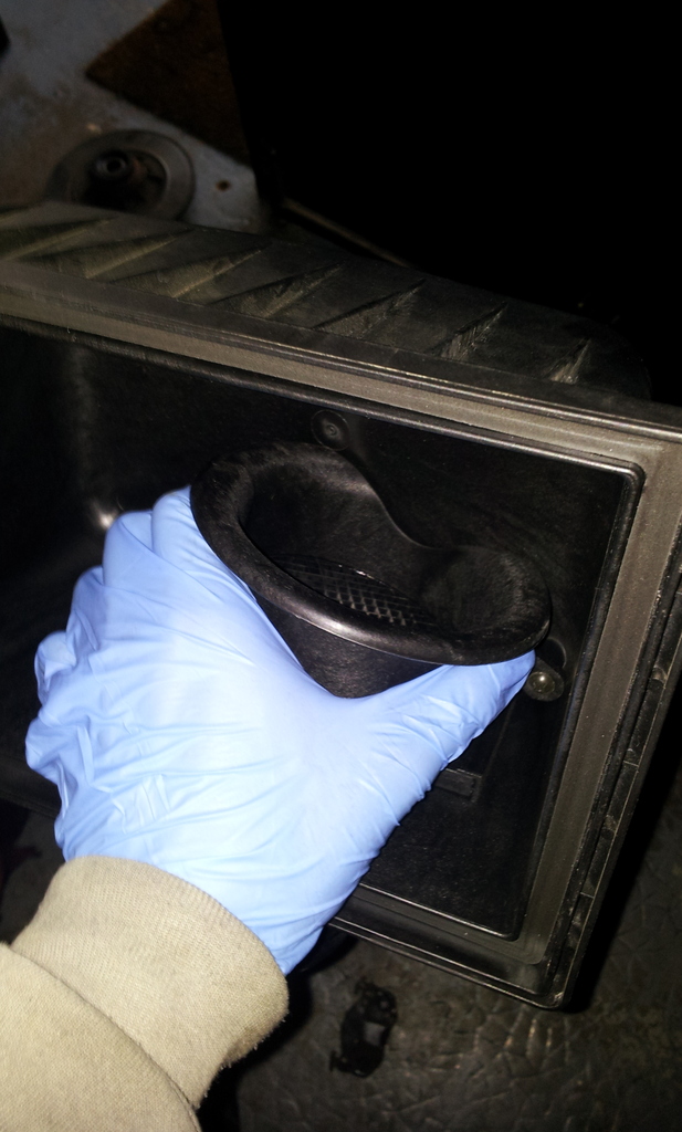

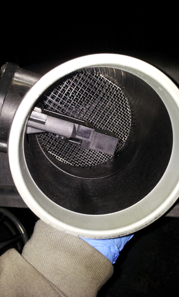

Ce week end en nettoyant mon filtre j'ai vu un grille placé après le filtre et avant le débimetre.
J'ai essayer de chercher a quoi servait cette "grille" mais sans succes.
Mis à part créer des pertes de charges je vois pas trop, des idées?
à filtrer ce qui serait passé à la trappe !
Aussi à éviter les turbulences qui perturberaient le bon fonctionnement du débimètre...
Il est d'ailleurs conseillé de la monter sur les admissions directes aftermarket type K&N 57i...
En tous cas, sans cette grille ça déconne d'après les témoignages.
Salut
c'est simplement pour evité de laisser passer les éléments indésirables.
tu peu viré la grille tu n'aura aucune diference. il est fortement conseiller de conserver la partie ronde quadriller pour le montage de toute admission ! kn / green par exemple avec ou sans la grille métallique je l'ai viré pour ma part.
sportivement
C'est pour laminer le flux d'air, pour le rendre le moins turbulent possible pour le fonctionnement du débitmètre.
Elle est très importante !
Retirez-la et vous verrez tout de suite son utilité. :wink:
Merci des infos! Je comptais pas la virer mais j'étais curieux:-)
Par contre je doute fortement que ce soit pour filtrer ce que le filtre a air laisse passer
