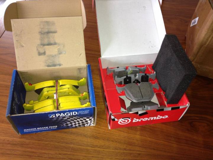

Cyril d'Atomix m'a convaincu pour ces recentes HP 2000 en lieu et place des DS2500 pour l'arrière...
En revanche on reste sur de "l'éprouvé" pour l'avant (Pagid giallo)...
Commande passée
On va tester tout ça sous peu....

j'ai pris des HP2000 aussi mais toujours pas posé a ce jour....
Sur route, je n'ai pas noté de différence entre les HP2000, DS2500.  Mais suffisamment roulé avec.

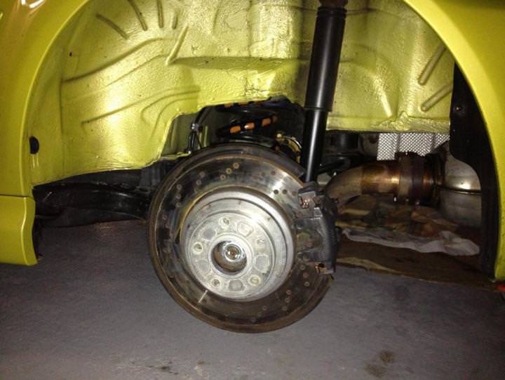

Ben moi, y'a plus qu'elles arrivent, c'est tout prêt à poser...!!!!
post-5298-0-99344900-1362608546_thumb.jp
post-5298-0-73314100-1362608592_thumb.jp
Attention avant de partir, tu n'as pas de plaquette dasn tes étriers.... :|
Blague à part, elle à l'aire bien propre cette M, tu nettoies le châssis ou bien :perenoel:
La pate cuivrée, où l'as tu trouvé?
Ah oui..., et les roues aussi..... :-?
Oui, elle veut plus sortir quand il fait pas beau et que les routes sont pouraves, et plus elle vieillit, plus elle est exigeante, elle veut plus que des belles pistes bien propres la coquine.... :W
Non, sinon, j'en ai profité pour donner un coup d'éponge dans les passages de roue, nettoyer les étriers, un peu de silicone sur les caoutchoux, et 2/3 pschitt de WD40 par ci par là (type brides pots d'échappement....) pour qu'elle garde l'aspect d'une jeune pucelle.... (d'un autre coté elle a à peine 40 000 bornes....)

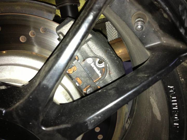

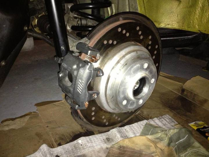

Arrières montées et rodées
Aucun bruit particulier, pas de couinement....

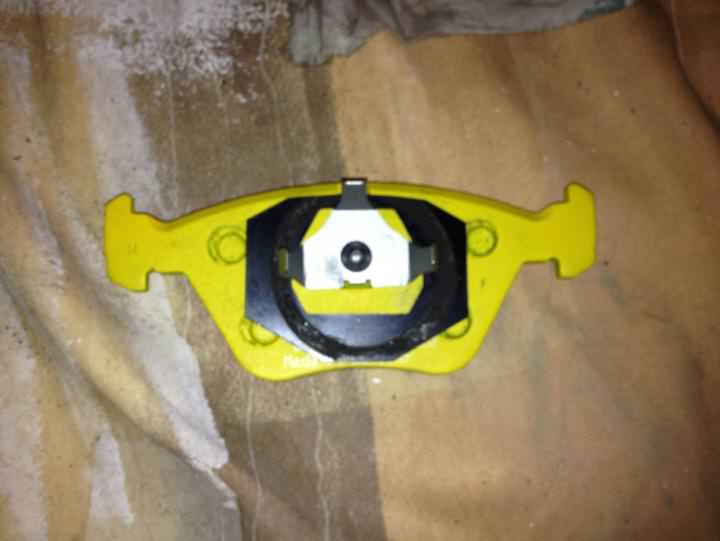

Pour l'avant , ça sert à quelque chose de remettre les plaques (des anciennes plaquettes) sur les Pagid
( il me semble avoir lu ça pour le bruit, mais je vois pas trop pourquoi...) ??
Sinon , je les ai un peu chanfreinées ...

salut ton retour sur les plaquettes brembo ?
Salut,
Toujours aucun couinement
Mais j'ai fait qu'une sortie pour l'instant ( une autre samedi prochain...)
C'est sur que ça freine mieux!
Mais sûrement du aux Pagid de devant en bonne partie...donc pas facile à dire....
À suivre dans le temps...
Ciao
