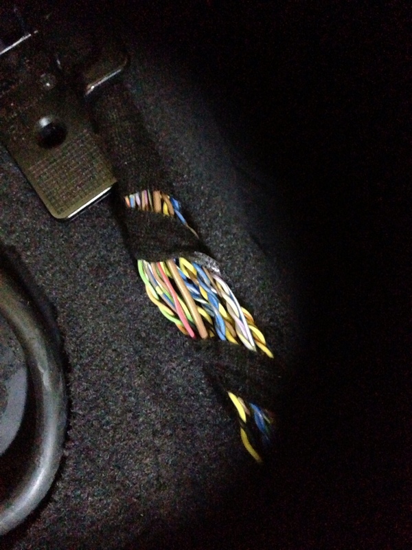

Selon l'équipement, ça doit être facile et rapide de "piquer" du jus sur les câbles d'allume cigare... si on y accède.
Mais ce que je souhaite c'est brancher dans tous les cas, pas avec +12v bêtement, mais plûtot connecté avec l'alimentation de l'éclairage des accessoires.
Il existe en effet, une sortie (rouge / gris) sur le module confort, destiné exclusivement à l'éclairage des divers interrupteurs etc...  (voir schéma WDS)
J'ai déjà utilisé cette sortie pour la Gauge P3 :)
le but est :
que l'éclairage du pommeau varie avec le rhéostat.

j'ai une photo de la console déposé, qui montre qu'il y a plus de 2 fils (alim,masse) dessous...
voilà la raison des mes questions plus haut, je m'en doutais, voilà la confirmation.
Merci Gilles, WDS indispensable!
J'ai trouvé ou l'on alimente ce pommeau ( avec réglage d'intensité , bien sûr )
