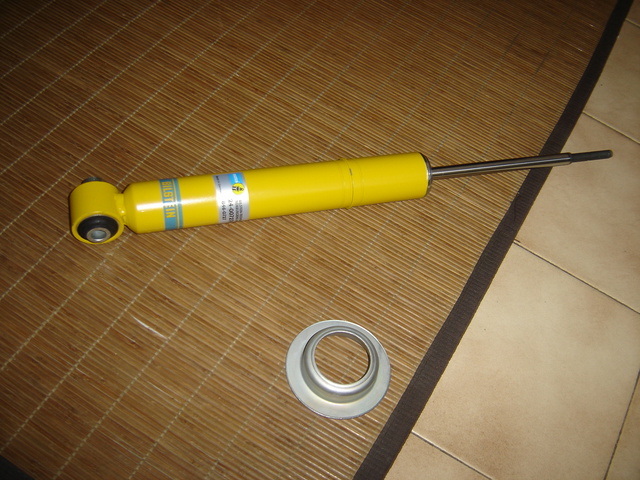

Salut, j'ai monté mes bilstein a l'avant déjà et j'ai recu mes arrieres mais j'ai un doute sur le montage d'un seul truc .

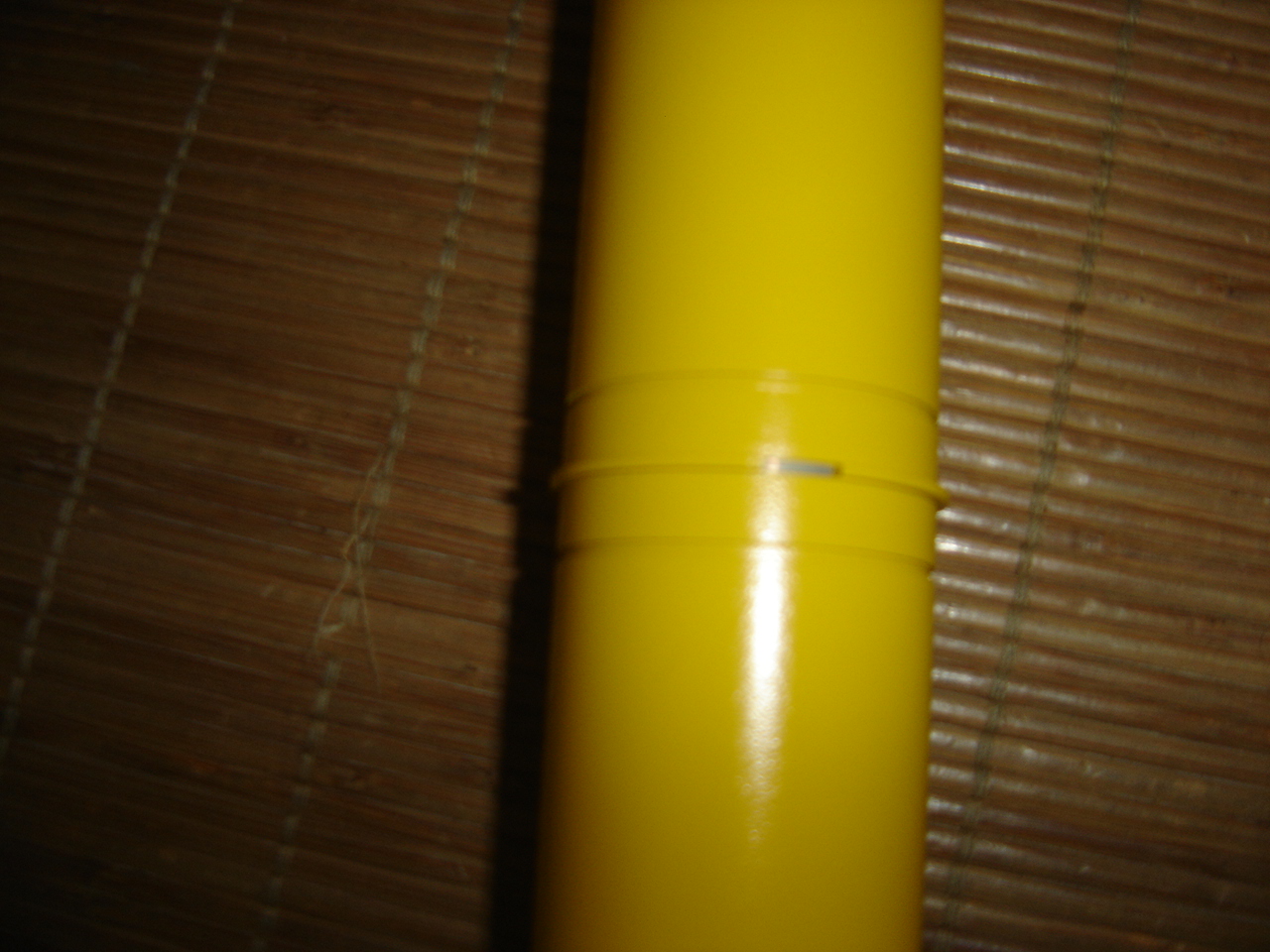

Je voulais savoir comment se monte la coupelle qui soutient le ressort, on voit un clips sur le corps de l'amortisseur ????
Ou faut il juste la poser comme ca ??
Merci
bin il semblerait ... attention au sens de la coupelle cependant ...
salut, je vais attendre si quelqu'un la fait car je voudrais pas les tuer car si il faut aller dans l'encosse ca raye grave la peinture de l'amorto et je veux pas qu'il commence a rouiller plus rapidement que prevu.
Si c'est juste poser par dessus ca me semble bizard quand même pour du bibi.

sur serie 5 E60 , ça se monte juste comme ça ... je l'ai fait il y a peu sur un 535D ...
Ce qui m'etonne c'est ses encoches la, c'est pas pour la hauteur du ressort ou quoi ce qui viendrais bloquer la coupelle qui soutient l'amortisseur ?

t'as pas une petite notice avec tes amorto ?
Salut, ba non j'ai regarder.
Voila si quelqu'un se pose la question, les encoches sont prevu pour des alternatives de pack b12. Donc on les monte comme on les recoit ^^
