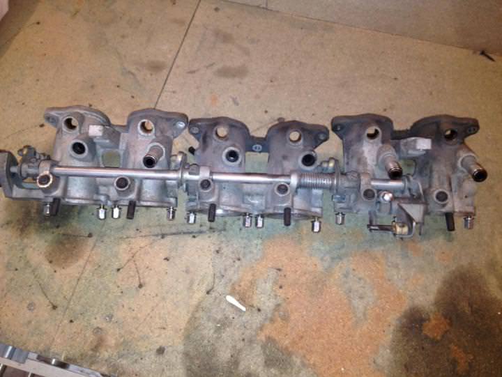

Changement des joints admission, devant et derrière les brides céramiques des papillons
nettoyage des papillons

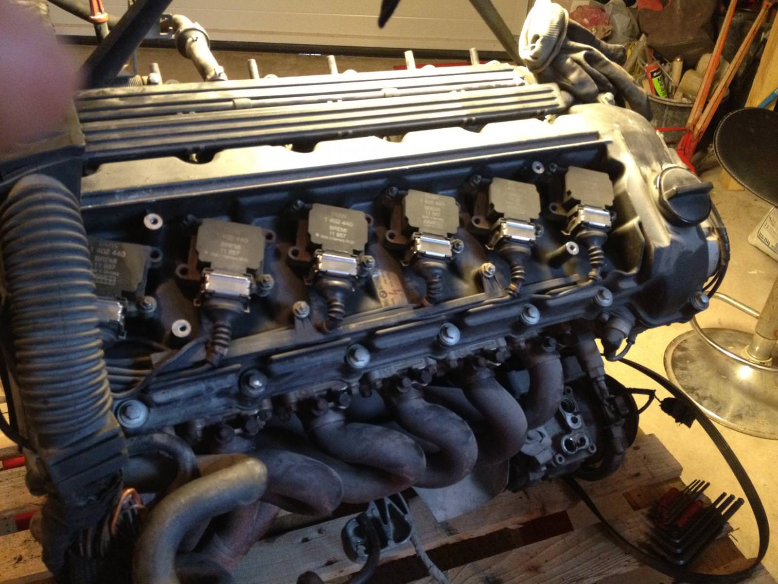

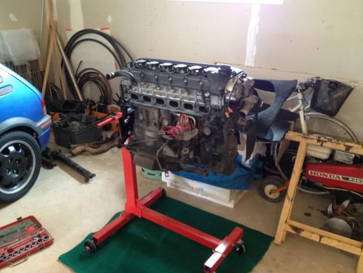

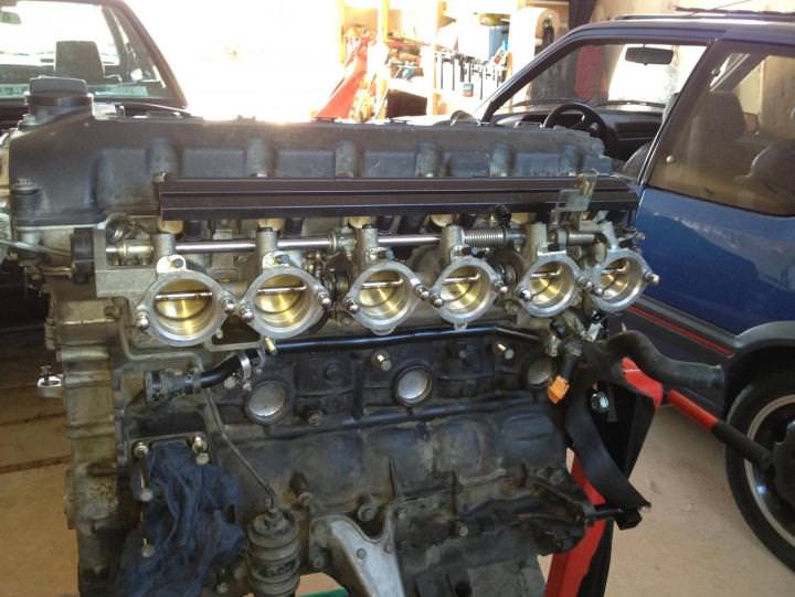

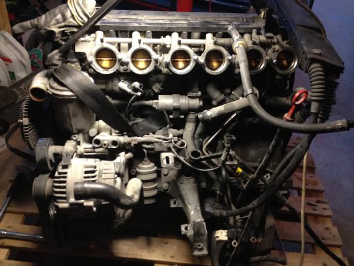

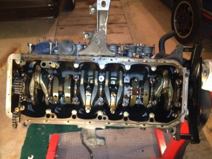

J'ai commencé par acheter le moteur y a quasi 6mois c'est un S50 B30 de 1995 avec150 000KMS!!
post-10371-0-80284200-1361090205_thumb.j
post-10371-0-14677000-1361090297_thumb.j
post-10371-0-66514800-1361090444_thumb.j
post-10371-0-41824900-1361091554_thumb.j
post-10371-0-96778100-1361091598_thumb.j
post-10371-0-91149500-1361091644_thumb.j
post-10371-0-28199000-1361091685_thumb.j
post-10371-0-18107500-1361091776_thumb.j
post-10371-0-02902300-1361091822_thumb.j
post-10371-0-32671800-1361091861_thumb.j
post-10371-0-81906000-1361092277_thumb.j
post-10371-0-74258800-1361092320_thumb.j

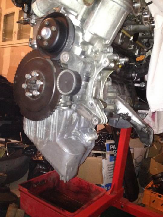

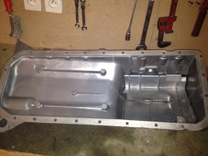

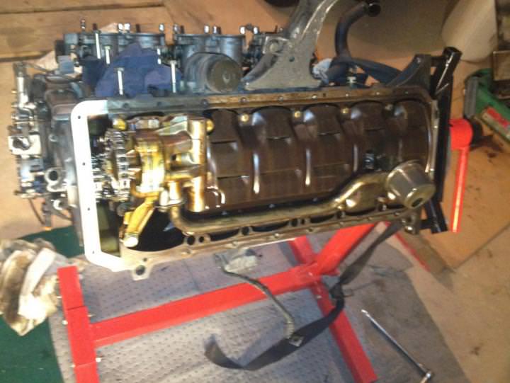

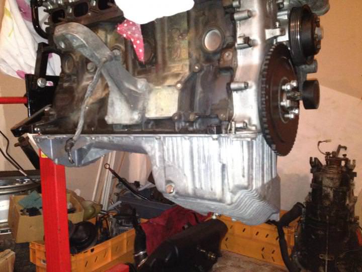

chouette projet bonne continuation. pense au restricteur groupe N et pour ton carter d'huile pense a le cloisonner http://cyl6.com/prestashop/product.php?id_product=587 (juste un exemple).
certain pour on mieux te conseiller sur le reste.
Salut Neobelette,
Oui je l'ai le restricteur d'huile... J'ai reussi a le commander chez Pelras...!!!! Me manque plus qu'a le mettre quand je ferai le réglage des soupapes!!!
Je ne savais pas qu'il fallait le cloisonner le carter d'huile du M50??!!!

vu tout ce que tu a fait je pense pas que ce soit du luxe.
comment_521472
très joli projet !
si utilisation piste exclusive, cloisonne le, surtout si tu roules en slicks.
comment_521495

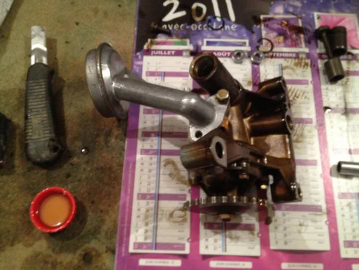

voila mon carter d'huile du M50 525i 24S
je l'ai monté en laissant la tole de déhuilage qui y a sur le S50,
post-10371-0-22837700-1361127450_thumb.j

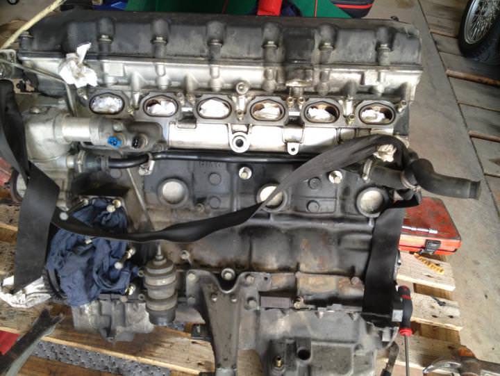

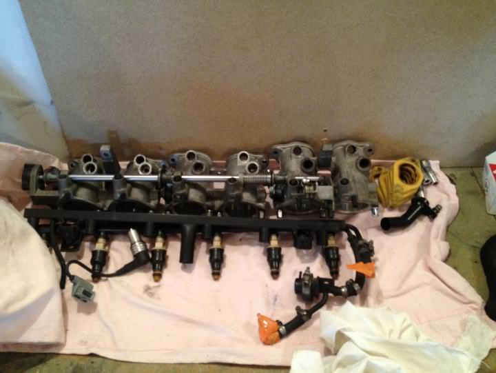

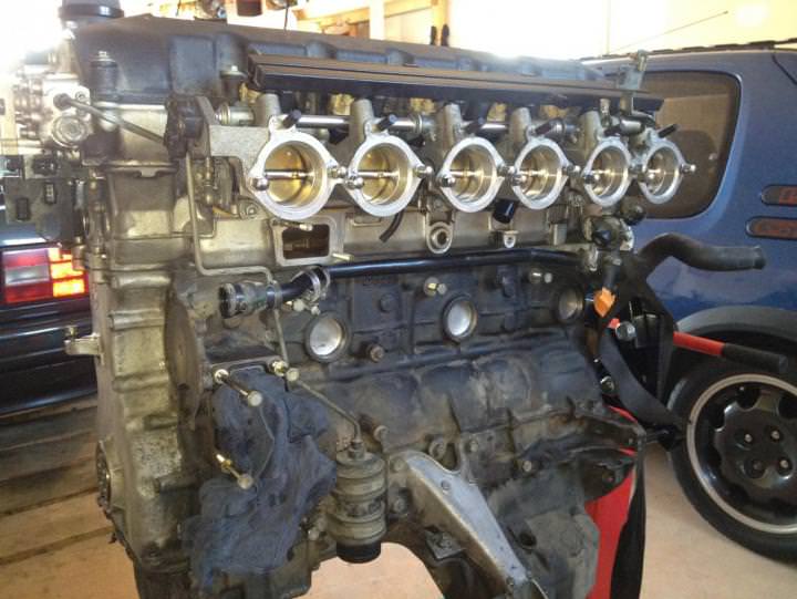

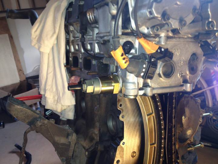

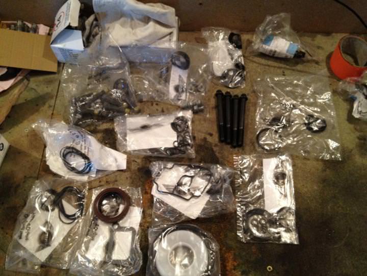

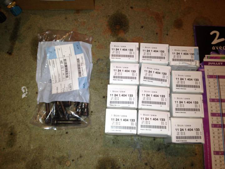

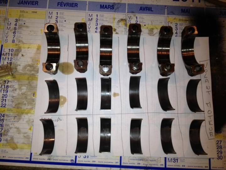

changement des coussinets de bielles ainsi que les vis, serrage au couple en 3 passes

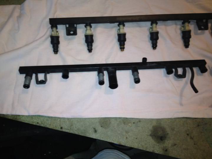

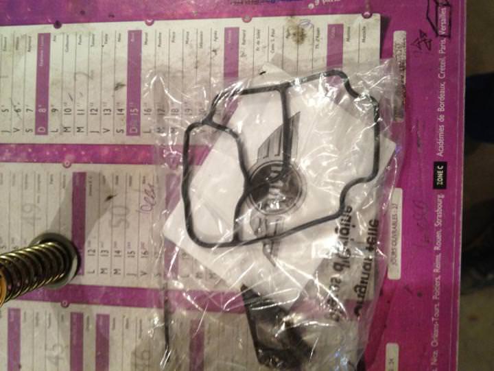

changement des joints injecteurs, rampe d'admission et des joints des brides en céramique des papillons
post-10371-0-06567800-1361128837_thumb.j
post-10371-0-96391600-1361128876_thumb.j
post-10371-0-65822400-1361128914_thumb.j
post-10371-0-37717300-1361129005_thumb.j

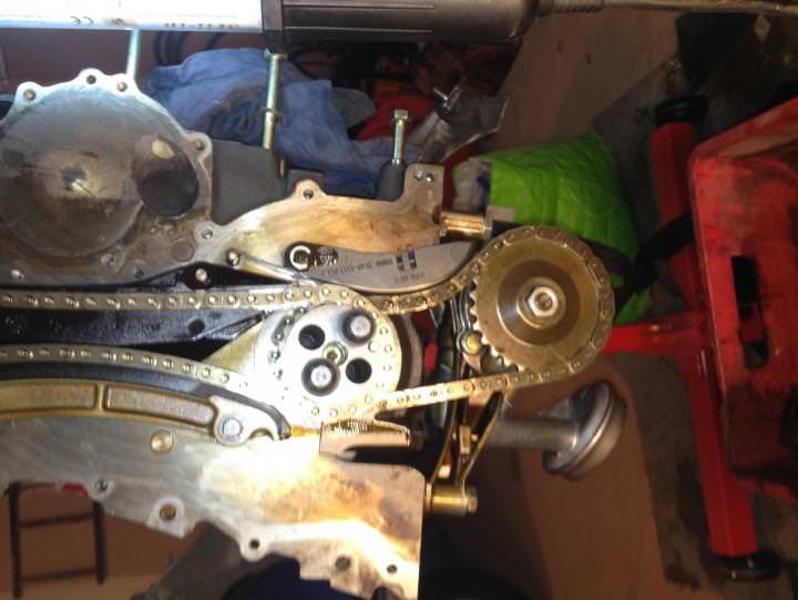

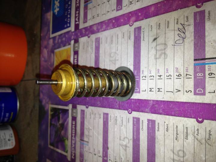

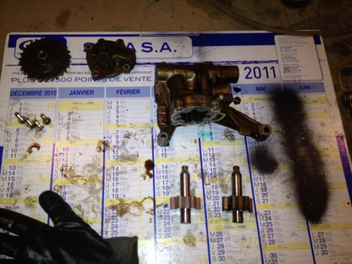

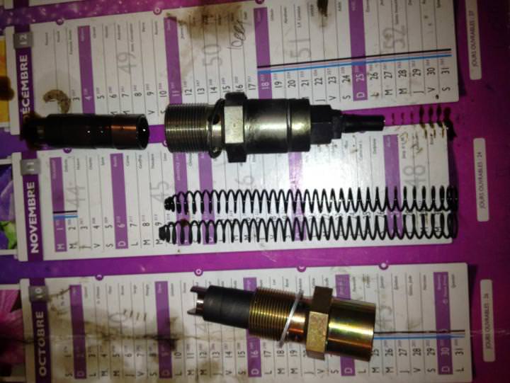

changement du ressort de pression, pistons, et joint torique de la pompe a huile du m3 3L
post-10371-0-35163700-1361129126_thumb.j
post-10371-0-92265800-1361129186_thumb.j
post-10371-0-02491300-1361129220_thumb.j
changement de la pompe a eau, tendeur de chaine distribution, et patin de chaine de la pompe a huile
post-10371-0-03510900-1361129628_thumb.j
post-10371-0-09157700-1361129659_thumb.j
post-10371-0-54519800-1361129710_thumb.j
comment_521523
très joli projet !
Vous me faite peur les gars.... bon je suis toujours attend de le faire
vous ne le trouver pas assez cloisonné tel qu'il est???? y a deux tôles qui entoure la crépine
et pi j'ai la tole de déshuilage du S50....
Bon je dit ca, mais je ne suis pas mécanicien ni un préparateur de moulbifff et il vaut peut etre mieux jouer la sécurité que de serrer mon bloc,
ca coute assez cher comme ca....!!!
comment_521713
continue comme ca mais oui cloisonne le ce carter d'huile ça coûte peut être mais par la suite tu feras des économies; :nickel6:  8)  :nickel4:  :)  8-)  :nickel8:

Je crois que je vais le cloisonner ce carter....!!! Merci Neobeltte :nickel8:

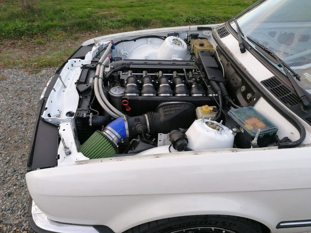

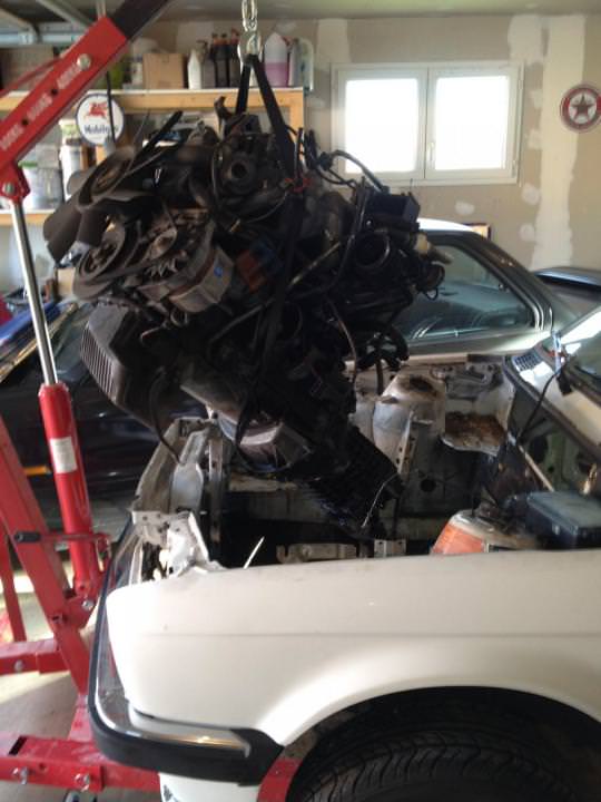

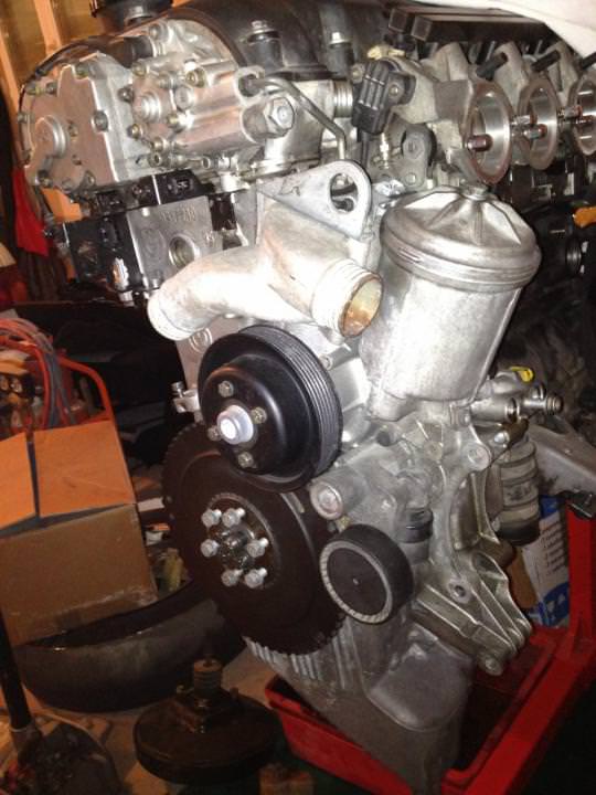

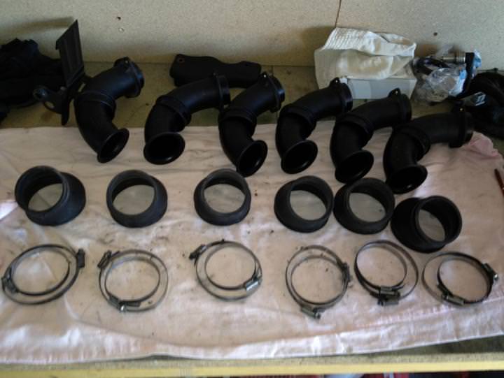

voila ou j'en suis au niveau du moteur,
il me manque a faire:
-réglage des soupapes
-mettre le restricteur d'huile
-alternateur
-collecteur admission, débit metre
-faisceau
-collecteur
post-10371-0-04368800-1361224952_thumb.j
post-10371-0-80510500-1361224997_thumb.j
post-10371-0-88811200-1361225078_thumb.j

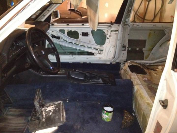

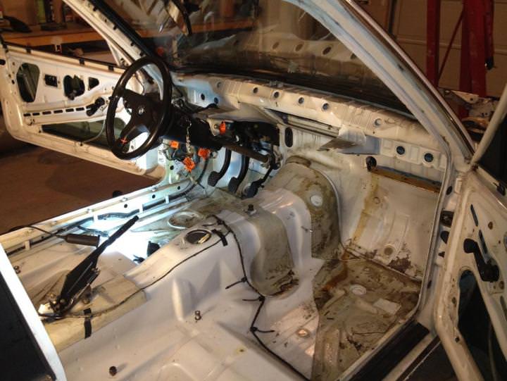

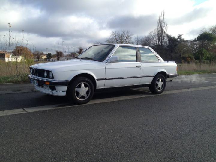

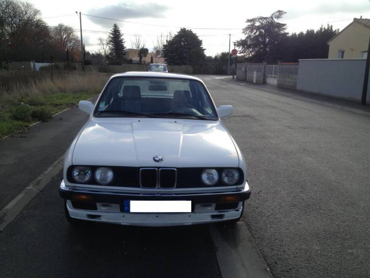

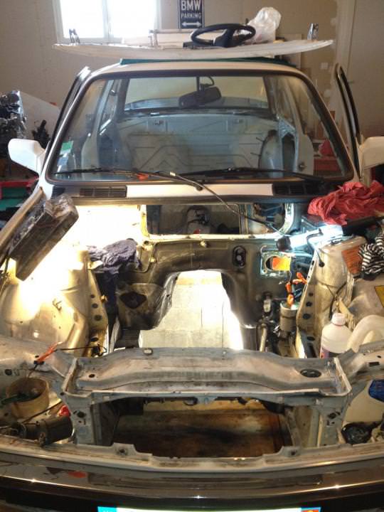

entre temps j'ai trouvé ma base pour le swap une 320i de 83, avec aucune option...; Parfait ;)
je suis allé la chercher le 30 décembre 2012
photos le jour ou je l'ai raméné
post-10371-0-87038500-1361225358_thumb.j
post-10371-0-05461400-1361225376_thumb.j
post-10371-0-00661800-1361225388_thumb.j
post-10371-0-34121100-1361225503_thumb.j

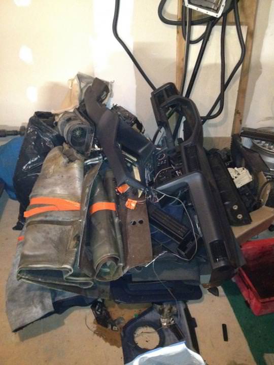

maitre mot dépouillage et allégement!!!!
post-10371-0-42029000-1361225538_thumb.j
post-10371-0-75336700-1361225629_thumb.j
post-10371-0-95394900-1361225571_thumb.j
Bye bye le 320i, que j'ai d'ailleurs revendu de suite  :nickel9:
post-10371-0-06090600-1361225599_thumb.j
post-10371-0-40162800-1361226017_thumb.j

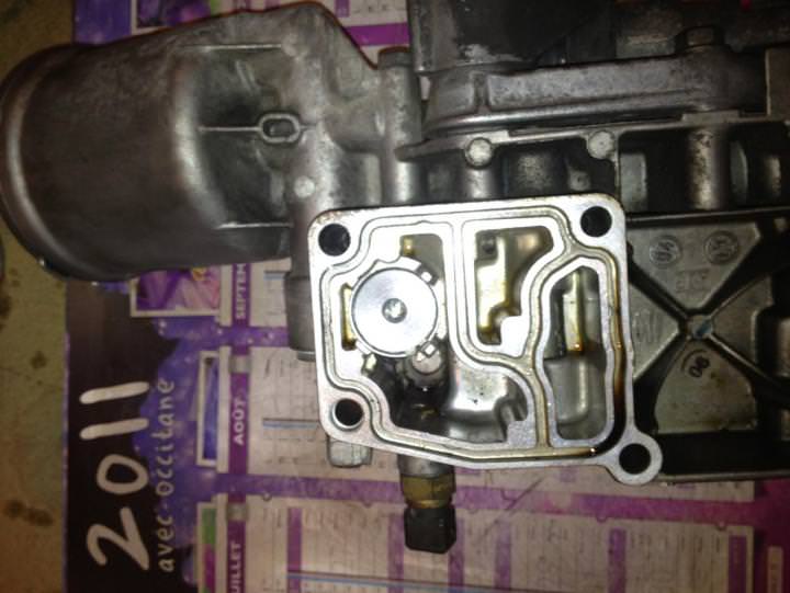

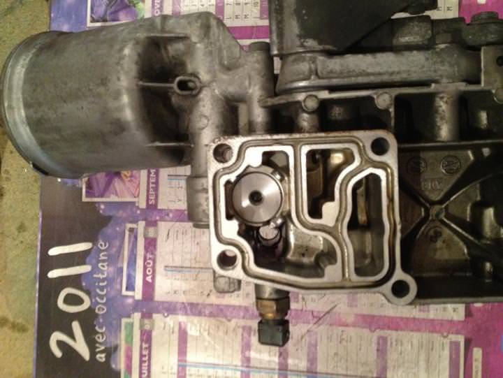

J'ai oublié de vous dire aussi, j'ai fait faire pas Tony le changement du calorstat d'huile par une piece usiné..
Normalement plus de problème de surchauffe d'huile!!
post-10371-0-07096100-1361226963_thumb.j
post-10371-0-67418600-1361226986_thumb.j
post-10371-0-07980200-1361227022_thumb.j
post-10371-0-91292600-1361227052_thumb.j
