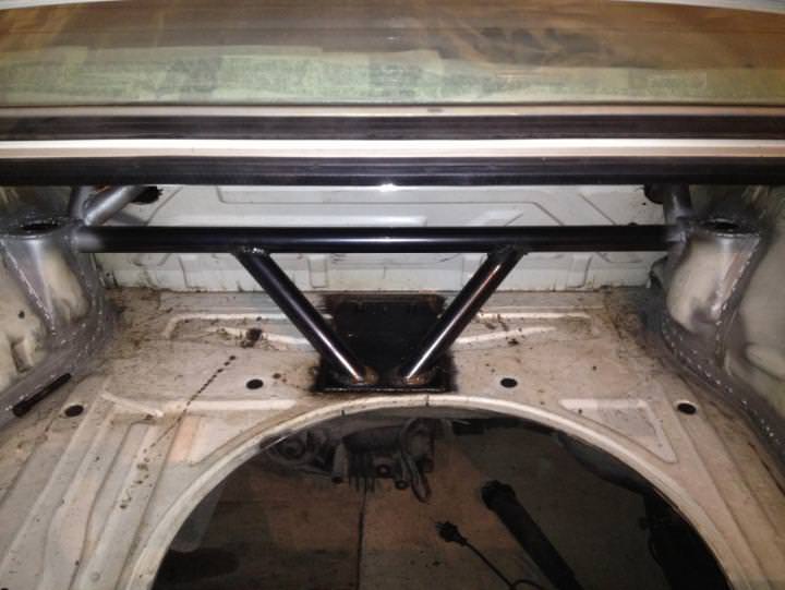

Barre anti rapprochement arriére avec reprise des fixations du pont via des colonettes qui sont soudé a la platine, bouge plu comme ca :wink:

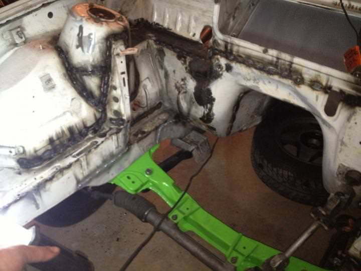

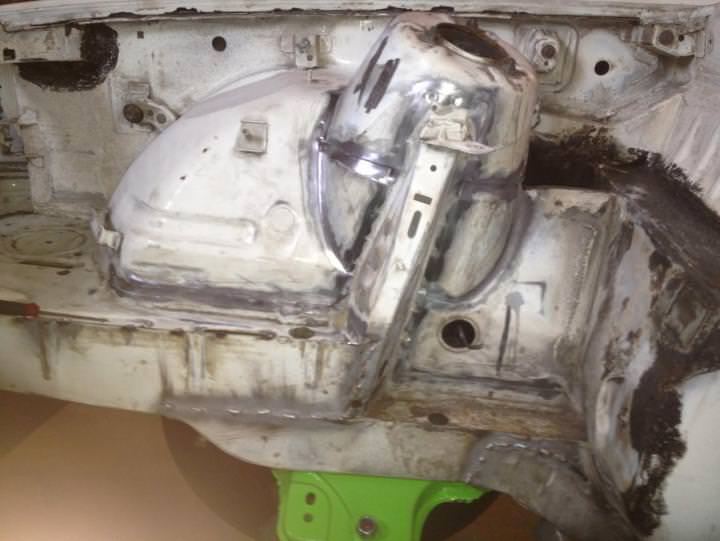

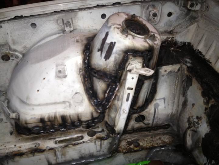

soudure de tout le compartiment moteur
post-10371-0-22294200-1371372260_thumb.j
post-10371-0-56918800-1371372308_thumb.j
post-10371-0-20866500-1371372401_thumb.j

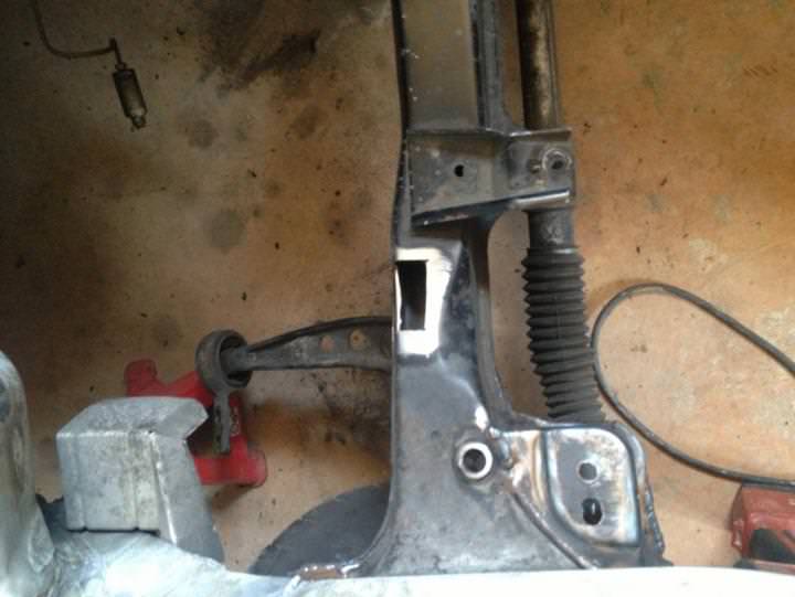

modification du berceau moteur pour que le collecteur d'échappement passe,
post-10371-0-67627300-1371373410_thumb.j
post-10371-0-23952900-1371373377_thumb.j

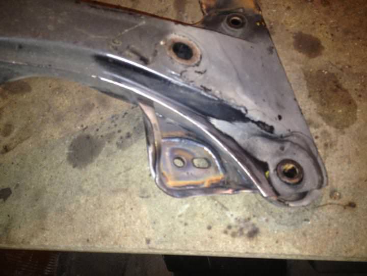

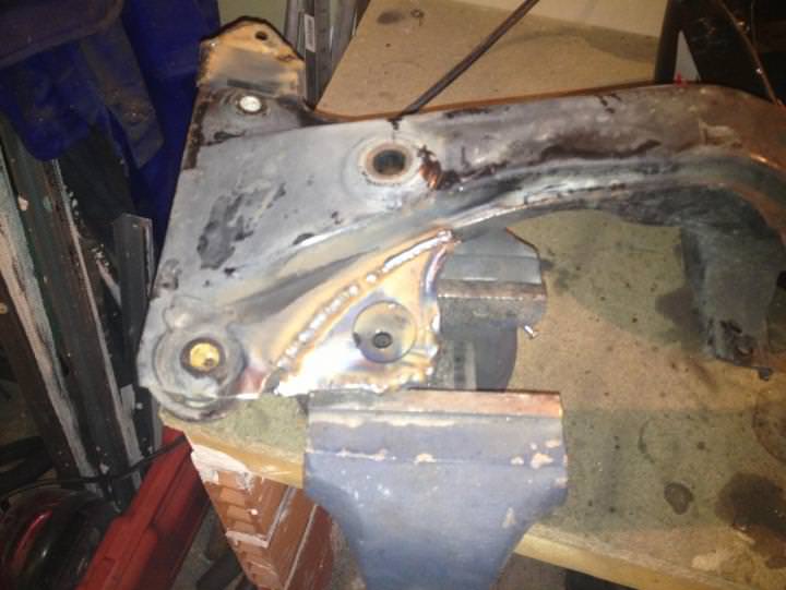

renfort au niveau des support moteur, j'ai soudé des platines dessous le berceau!!!!!!
post-10371-0-58840400-1371372726_thumb.j
post-10371-0-28636300-1371372756_thumb.j

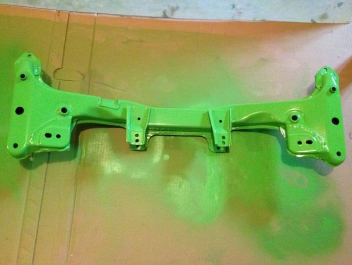

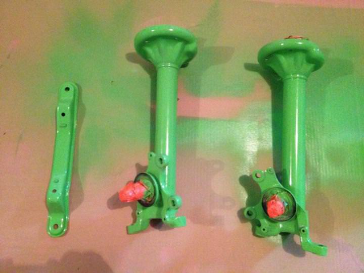

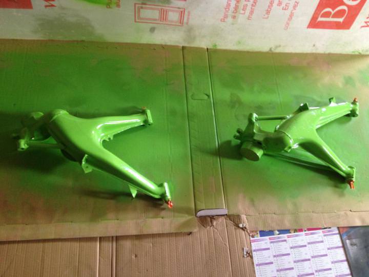

peinture en vert flashy
post-10371-0-22839300-1371373815_thumb.j
post-10371-0-33192400-1371373874_thumb.j
post-10371-0-78434700-1371373977_thumb.j

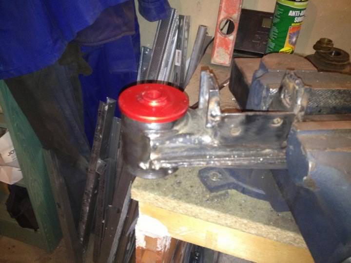

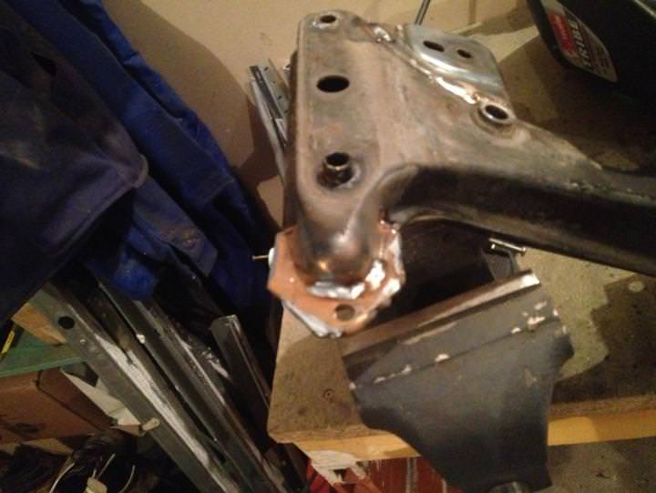

modification de la traverse arriere pour pouvoir regler "Carrossage et Chasse"!!!!!!!!!!
montage des silent bloc en rigide sur la traverse et je les aient soudé aussi a la traverse, bouge plu maintenant!!!
Pour info je les aient monté a l'envers pour remonter ma traverse de 12mm a peu prés, du coup je rabaisse ma caisse de 12mm sans influencé sur mon carrossage,
par contre je me pose une question,
-le pont remonte également!!!!!!
-le palier intermédiaire de l'arbre de transmission il va pas faire la gueule ?????

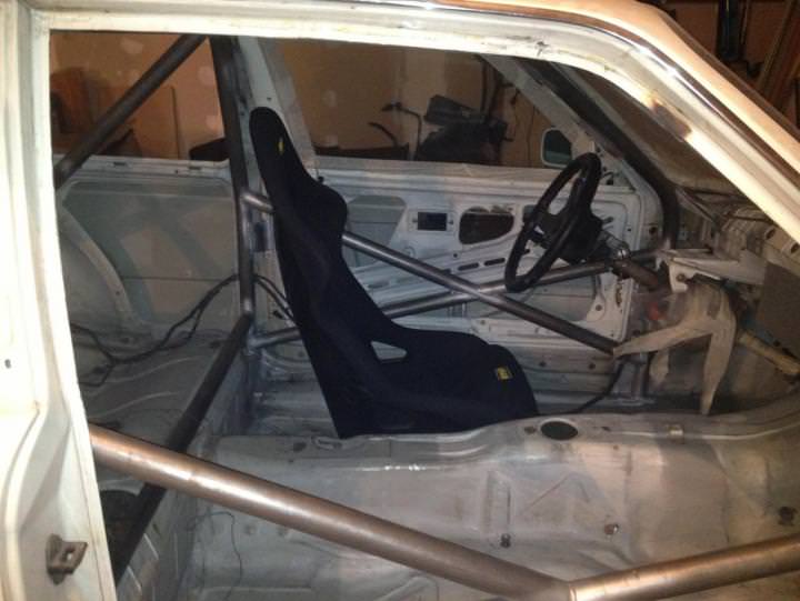

Ensuite j'ai rabaissé la colonne de direction de 3cm, j'avais le volant trop haut quand je me suis assis sur mon baquet dans la caisse!!!!
sur la photo la colonne n'est pas encore rabaissé, mais on voit bien qu'elle est trop haute!!!!
post-10371-0-69654200-1371374690_thumb.j

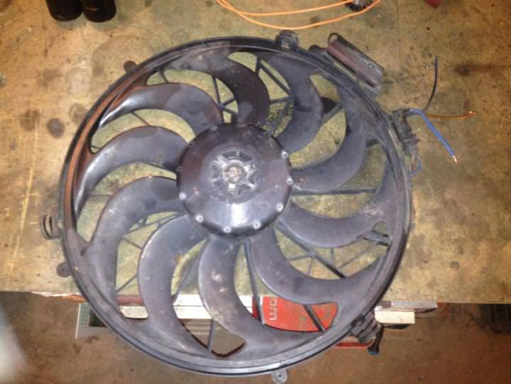

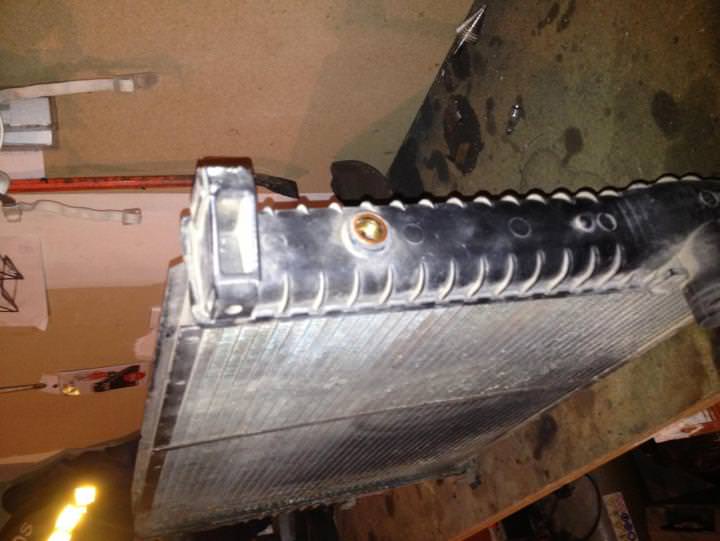

J'ai installé un ventilo de climatisation de E36 tds,
post-10371-0-59576800-1371374811_thumb.j

Avec un radiateur de 325tds, il n'y a pas le trou pour la sonde de T&dégouté; d'eau.. Mais il existe des bagues avec l'emplacement taraudé qu'on place au milieu d'une des durites d'eau :)
Salut Jef,
Si y a l'emplacement pour la sonde, il faut un radia d'une E36 tds qui est équipé de la climatisation, il me semble.
post-10371-0-30786200-1371375942_thumb.j

Salut Jef,
 Ok merci  pour l'info ;) Et ton choix de couleur pour les trains roulant est top, je kiffe !!

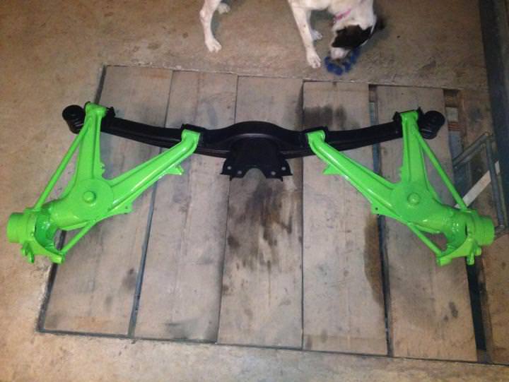

Hello everybody ;)

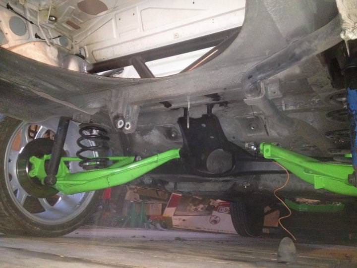

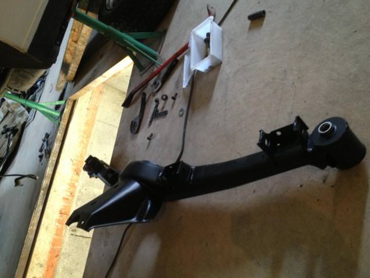

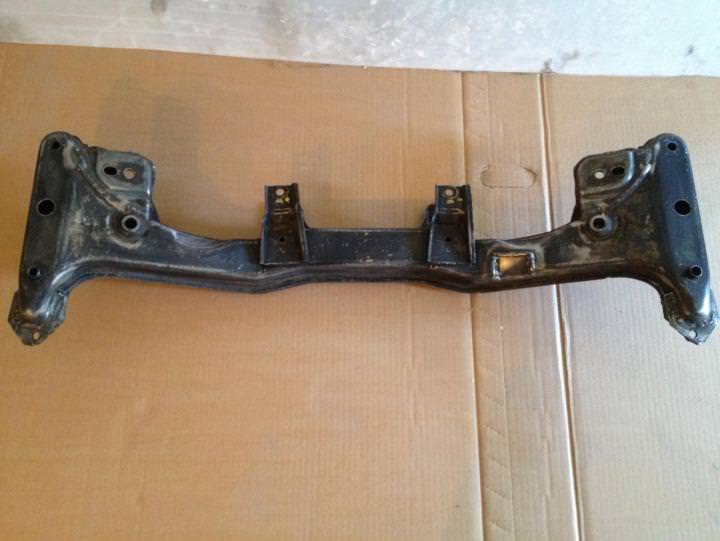

Traverse arrière monté, roulements,disques,silentblocs tout neuf.
post-10371-0-23553400-1372489636_thumb.j

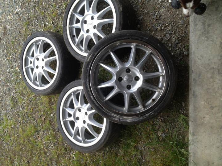

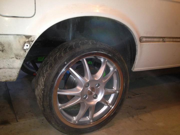

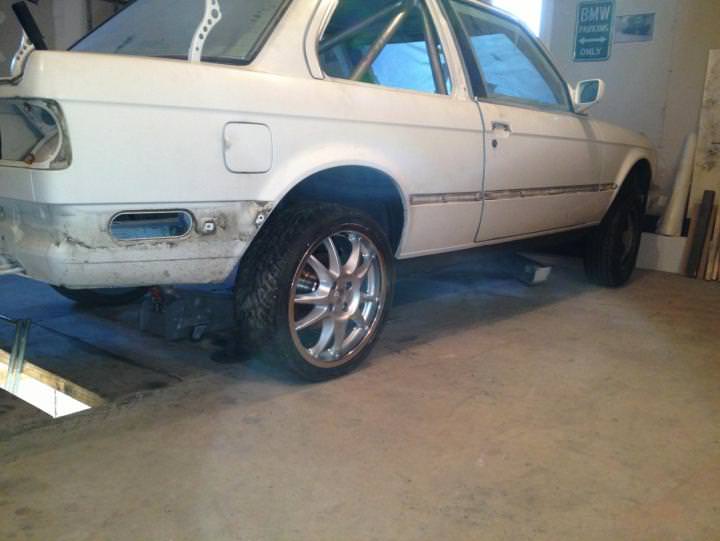

J'ai enfin trouvé des jantes, pas évident d'en trouvé avec un entre axes de 4X100 en 17" et pas trop moche...
Ce sont des OZ Racing en 17" en trés bon état par contre y a un ET40.... d'origine j'ai un ET24
sans surprise sa touche mes jambes de force a l'avant, et a l’arrière ça touche mes renforts des demis trains!!!!
Obligé de mettre des cales :(
post-10371-0-48443500-1372489733_thumb.j
post-10371-0-57397700-1372489840_thumb.j
post-10371-0-69855100-1372489949_thumb.j
