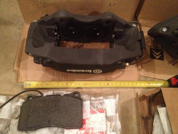

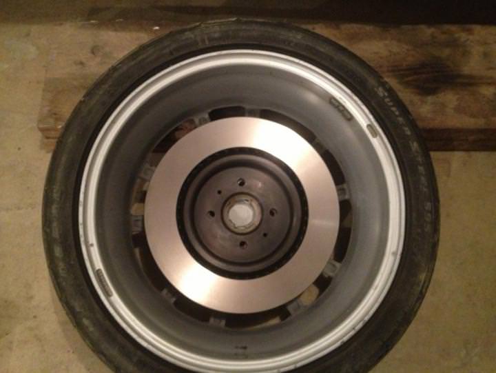

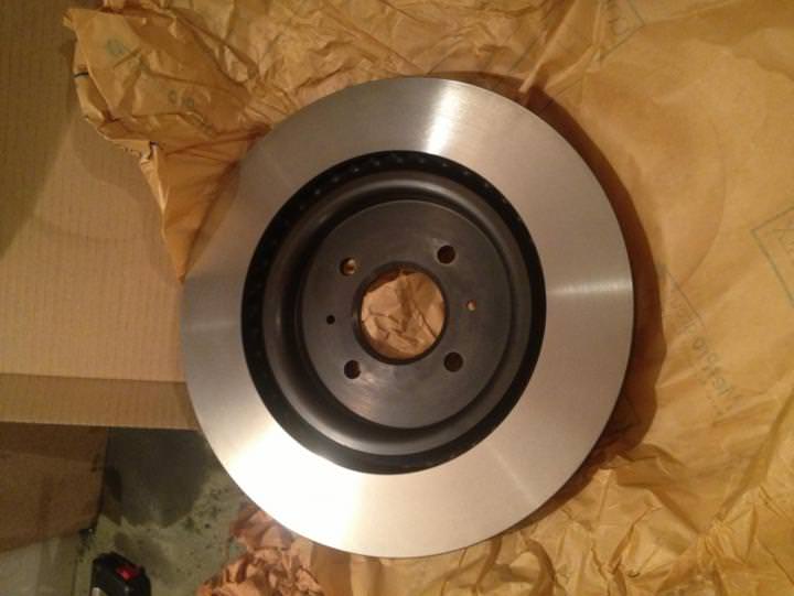

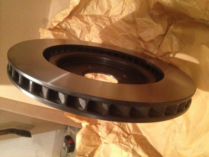

voila le kit frein avant que je vais mettre, je viens juste d'allez chercher les disques de frein Avant aujourd'hui icon_cheers.png
Ce sont des disques de 206 RCC en 325X28  2049397576.png ,
bon va y avoir encore de la modifications pour pouvoir les mètrent.... c'est pas du plug and play icon_razz.gif
ca serai pas marrant lol
post-10371-0-17746200-1372885714_thumb.j
post-10371-0-99502100-1372885782_thumb.j
post-10371-0-00803000-1372885856_thumb.j

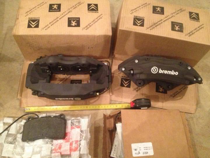

Et les etriers Brembo 4 pistons de 607 V6!!!!
post-10371-0-77950600-1372886094_thumb.j
post-10371-0-35625500-1372886259_thumb.j
post-10371-0-06380800-1372886377_thumb.j

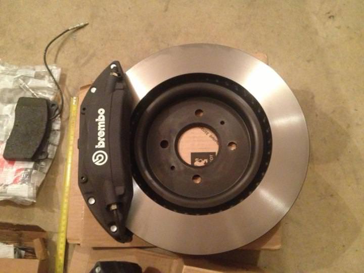

J'ai présenté le disc avec l'étrier dans la jante mais y a l'etriers qui touche pas mal la jante... je voulais mettres des calles en 20mm,
mais j'ai l'impression que ca touchera encore....
j'attends de recevoir mes roulements de roue avant, pour pouvoir faire un montage a blanc.
je crois qu'il va faloir que je trouve d'autres jantes avec un déport inférieur!!! a voir
post-10371-0-19826800-1372886481_thumb.j

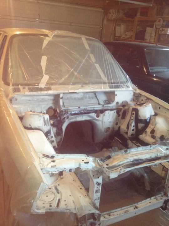

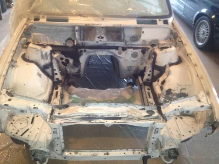

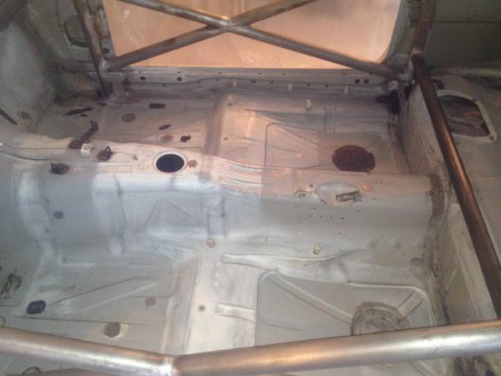

en attendant je suis en mode peintre :(
y a vraiment pas mal de temps a passer, surtout quand on n'est pas du métier.
ponçage, soufflette,nettoyage, dépoussiérer, masquage, dégraissage, en gros c'est long a faire...

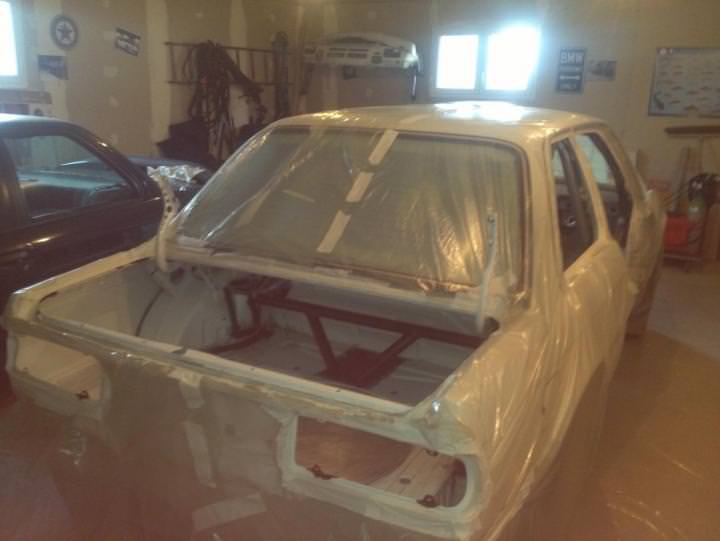

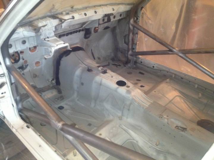

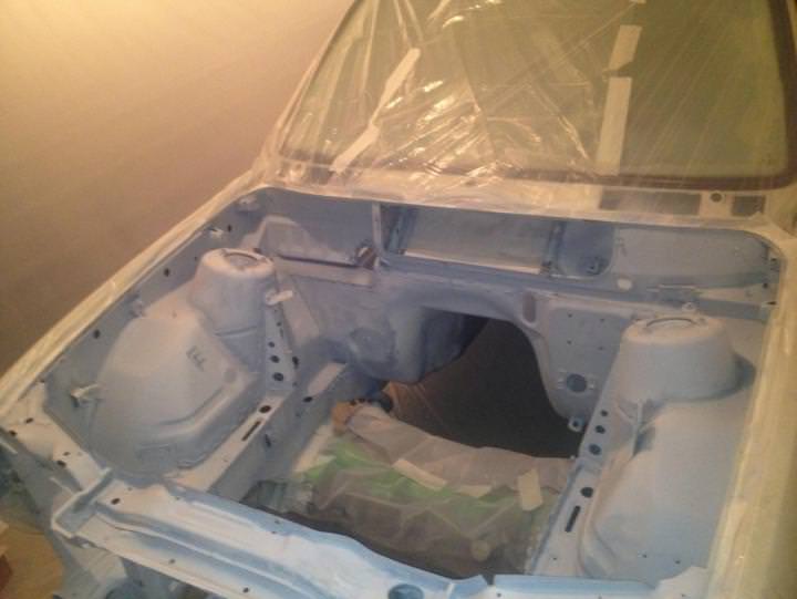

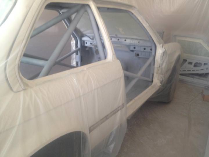

finalement je me suis ravisé, je vais pas peindre l’extérieur de la caisse je vais peintre que la partis (moteur,coffre,arceaux,interieur) en blanc RAL 9016.
Ca me faisait trop de boulot pour peintre la caisse entière.... on va dire que c'est pas la partis que je préfère la peinture.
post-10371-0-34884400-1375041880_thumb.j
post-10371-0-07727000-1375041947_thumb.j
post-10371-0-42087400-1375042012_thumb.j
post-10371-0-92802200-1375042198_thumb.j
post-10371-0-30718600-1375042261_thumb.j
post-10371-0-41000000-1375042553_thumb.j
post-10371-0-89705600-1375042658_thumb.j
normalement demain ou apres demain je refout un coup de dégraissant et j'envoie une couche d’apprêt, re ponçage, nettoyage, et peinture.

en tout cas il me tarde d'avoir fini la peinture ca me saoul ce bordel dans le garage!!!,
il faut toujours faire gaff a cette putin de poussiere qui vole partout des que j'ouvre la porte de garage :-x :-x
demain soir je re degraisse et j'y envoie l'appret en 2 couches fine.... je crois que je vais d'abord m'entrainer sur les portières, les seules pièces a peu pres plane:(

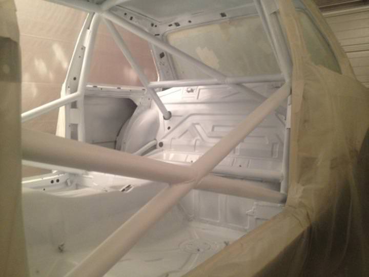

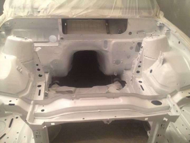

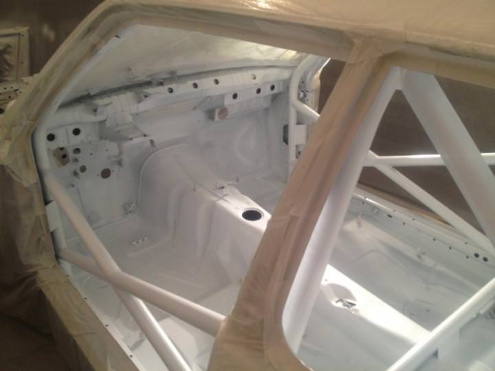

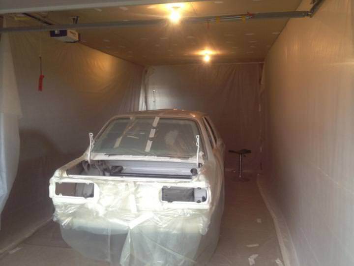

2 fine couches d'appret
post-10371-0-71808000-1375736313_thumb.j
post-10371-0-39519700-1375736514_thumb.j
1 voile (d'accroche) et 2 couches de peinture
post-10371-0-67343900-1375736919_thumb.j
post-10371-0-18627000-1375737027_thumb.j
post-10371-0-41282400-1375737112_thumb.j
prochaine étape, faisceau habitacle, et je fou le BLOCCCC :nickel4:

Salut, ca rend bien de loin, mais c'est loin d'etre parfait.... Pas evident de peindre dans certain endroits :( Et pi les reglages du pistolets pas evidents, quand on a jamais pratiqué. Mais je suis quand même content du resultat ;) Vivement la suite!!!!!!!!!
