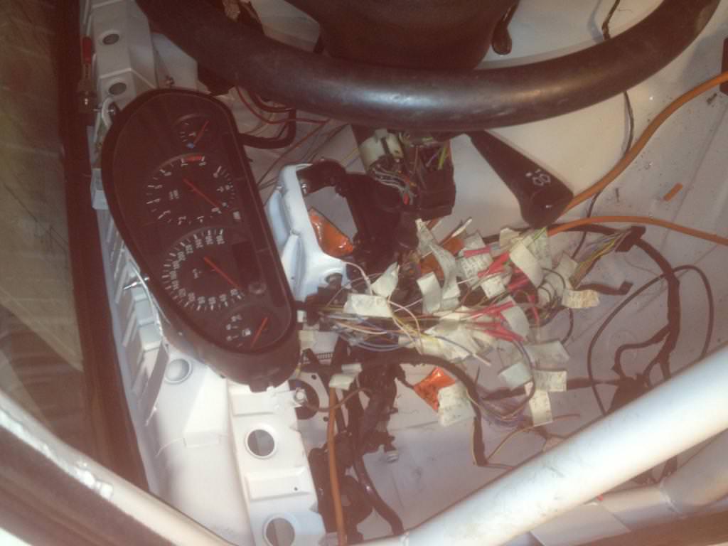

Salut Toulousain,
Yes toujours dans les fils.... mais c'est la galère :(

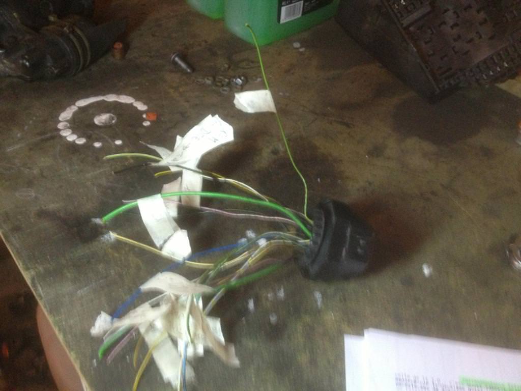

je sais pas ou envoyer le fils n°14 (info vitesse) de la torche du moteur... je l'envoie au DME ou au compteur??
ou alors le fils n°14 (info vitesse) de la torche viens du DME??? et auquel cas je ne l'envoie pas au DME, mais au compteur...?? je sais pas!!
Ensuite je ne sais pas a quoi correspond les 2 fils avec des cosses rondes qui sont avec la torche du moteur!!!
ils sont rouge je suppose que c'est du +!!!??? Mais permanent ou Aprés contact???

Pour tes fils a cosse ronde:
http://www.darkgyver.fr/reparation-BMW-1056-927-localisation-relais-E36-essence.html
D'après le Mr, c'est du plus permanent!
Il y a tout sur le net!!!:

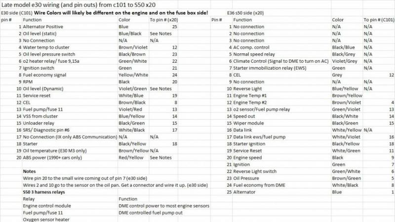

tape X20 pinout, et tu as tout! ou même S50 E30, il partagent tout les ricains pas comme nous autres européens....
bon courage!! :nickel8:
moi j'ai ça pour S50 B32 mais ça reste a confirmer....
*14 Road speed signal from Instrument cluster to motronic pin 42
Je connais pas du tout E30, l'info vitesse passe par le compteur avant le DME comme E36 ou pas???
Merci beaucoup gegette de ton coup de main ;)
je viens de voir pour mes cosses plates, c'est bien du +permanent!!
concernant l'info vitesse je sais pas si elle passe en 1er par le compteur ou par le DME??!!
En logique ca passerai en 1er par le compteur et apres vers le DME pour qu'il est l'info...
Par contre je me pose une question, le fils n°14 de la torche du faisceau moteur il viens du vanos et non pas du DME???
en toute logique ton info vitesse par de ton odomètre ==>compteur qui transforme le signal==>DME qui ensuite pilote les électrovanne vanos avec plusieurs infos dont celle ci qui est indispensable pour son fonctionnement. tu est en compteur E30 ou E36?

je suis avec un compteur E36, enfin il est pas encore raccordé je souhaité finir le cablage faisceau moteur et ensuite mettre le compteur!!
et toi tu as le compteur E36?? ca va etre coton a raccorder,??.... des fils et encore des fils....
donc pour l'info vitesse, le fils n°14 je l'envoi au compteur et ensuite au calculo?? comment je me raccorde je me raccorde sur le calculo??
merci encore :wink:
j'ai fait un copier coller d'un post de "ACS3" que je remercie et salut au passage du partage d'info!!!
celle de la 3.0 , c'est quasi identique pour la 3.2 , y'a que deux ou trois fil deporté sur la deuxième prise , mais de tète , je ne sait plus lequel , (enfin un faisceau de 3.0 branché sur une caisse de 3.2 , le moteur tourne ... )
fil 1: pas de fil
fil 2: signal grande vitesse du ventilo éléctrique (info vers le boitier elec du Vanos)
fil 3: pas de fil
fil 4: signal mise en marche compresseur climatisation (vers DME)
fil 5: manocontact pression gaz de climatisation (vers DME)
fil 6: signal activation de la climatisation (vers DME)
fil 7: vers ordinateur de bord
fil 8: fil INUTILE sur M3 (le fil est là,mais ce n'est pas fait pour le DME des M3)
fil 9: tempé d'huile
fil 10: contacteur marche arrière
fil 11: tempé d'eau
fil 12: tempé d'eau
fil 13: pompe à essence (vers la pompe à essence)
fil 14: info vitesse (vers DME)
fil 15: depuis démarreur vers accessoires (phares,etc...)
fil 16: DIAG
fil 17: DIAG
fil 18: signal démarreur (vers relais du démarreur)
fil 19: DIAG (indicateur intervalle révisions)
fil 20: rpm (du DME vers le tdb)
fil 21: + ap contact
fil 22: DIAG (+ ap contact pr prise diag)
fil 23: manocontact pression d'huile
fil 24: conso essence - temps d'injection (du DME vers ordinateur de bord)
fil 25: excitation alternateur
en grs souligné , les indispensables wink.gif pour demarrer un 3.0

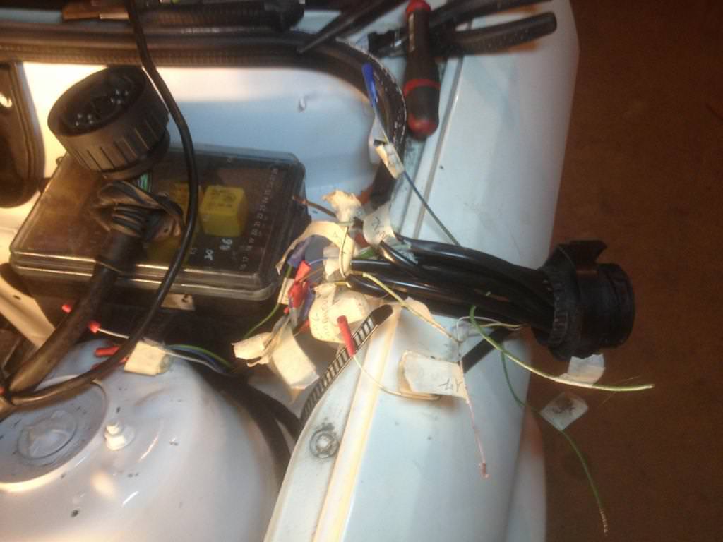

reperage des fils pour raccorder sur le faisceau du E30 ph1 prise carré
post-10371-0-08612400-1384772370_thumb.j
post-10371-0-39860900-1384772415_thumb.j
post-10371-0-97515600-1384772495_thumb.j
post-10371-0-47642200-1384772682_thumb.j
post-10371-0-47514500-1384773100_thumb.j

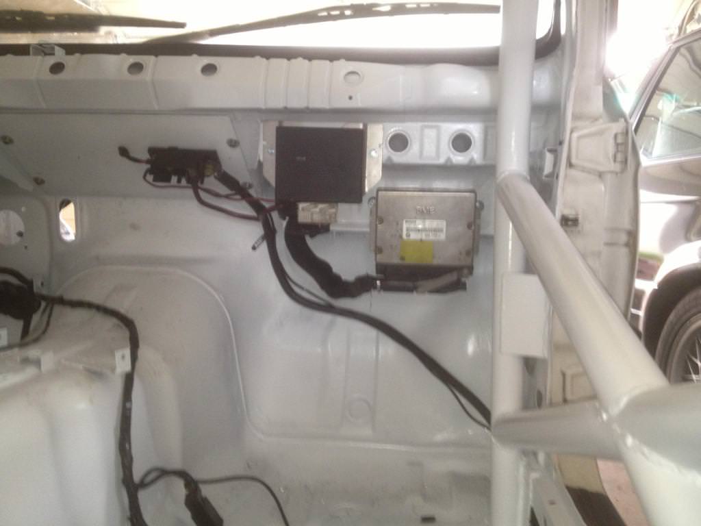

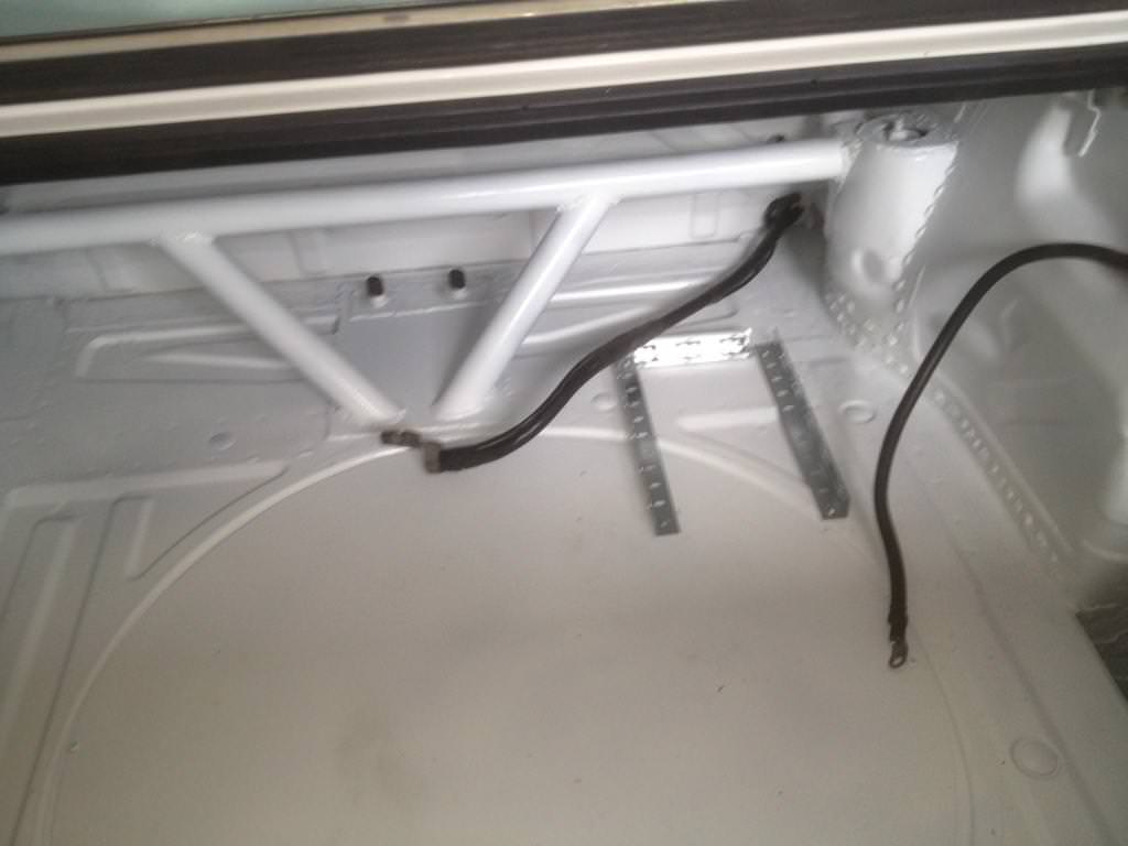

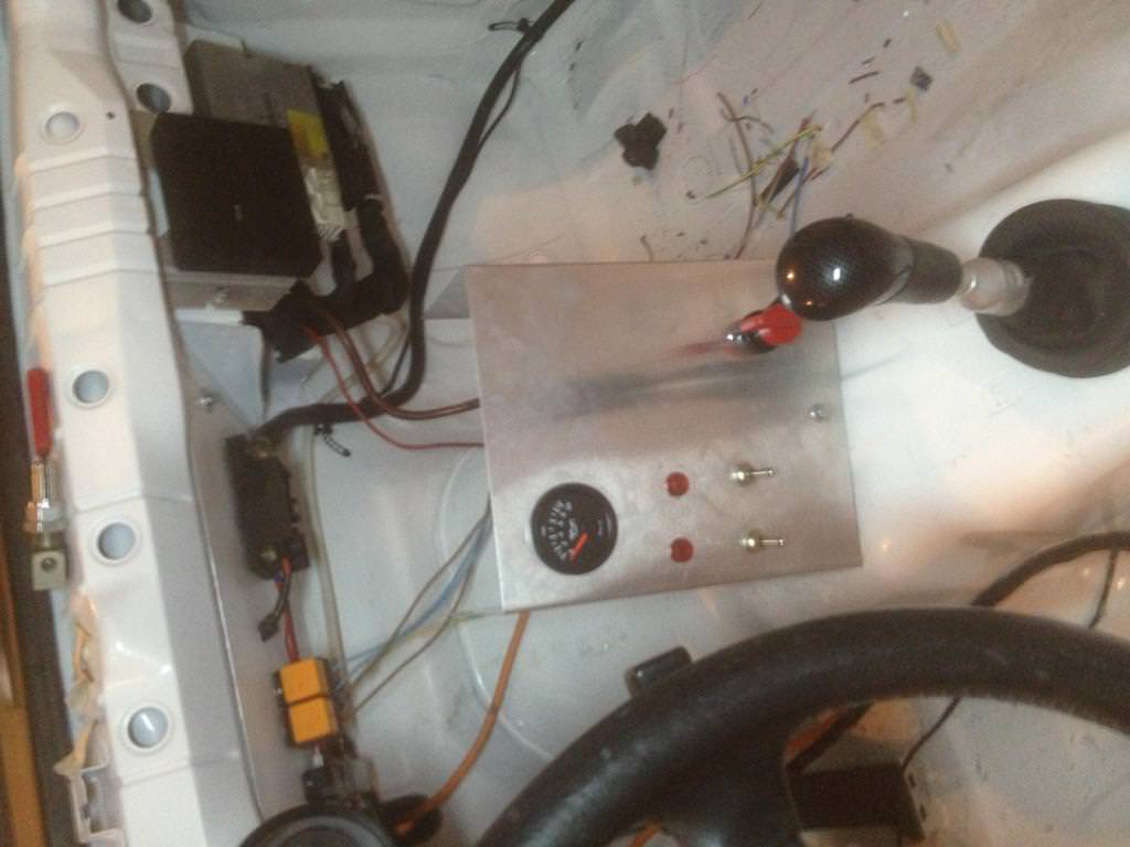

Le support a batterie "light" manque juste la sangle autour de la batterie et une autre corniere a fixer mais j'attends d'avoir la batterie définitive pour avoirs les dimensions
post-10371-0-69499400-1384772728_thumb.j
les calculos montés sur silentbloc en caoutchoux et juste a coté la platine ou arrive le + permanent de la batterie
post-10371-0-62134300-1384772907_thumb.j

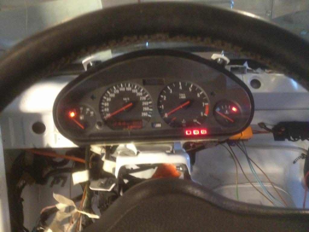

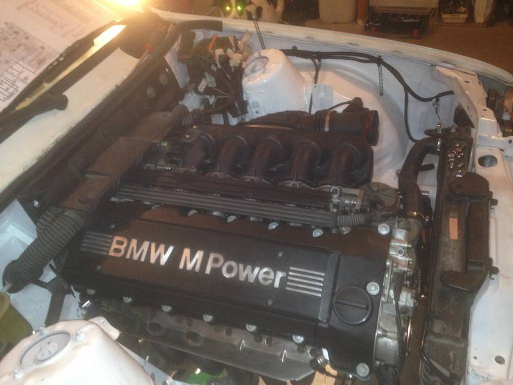

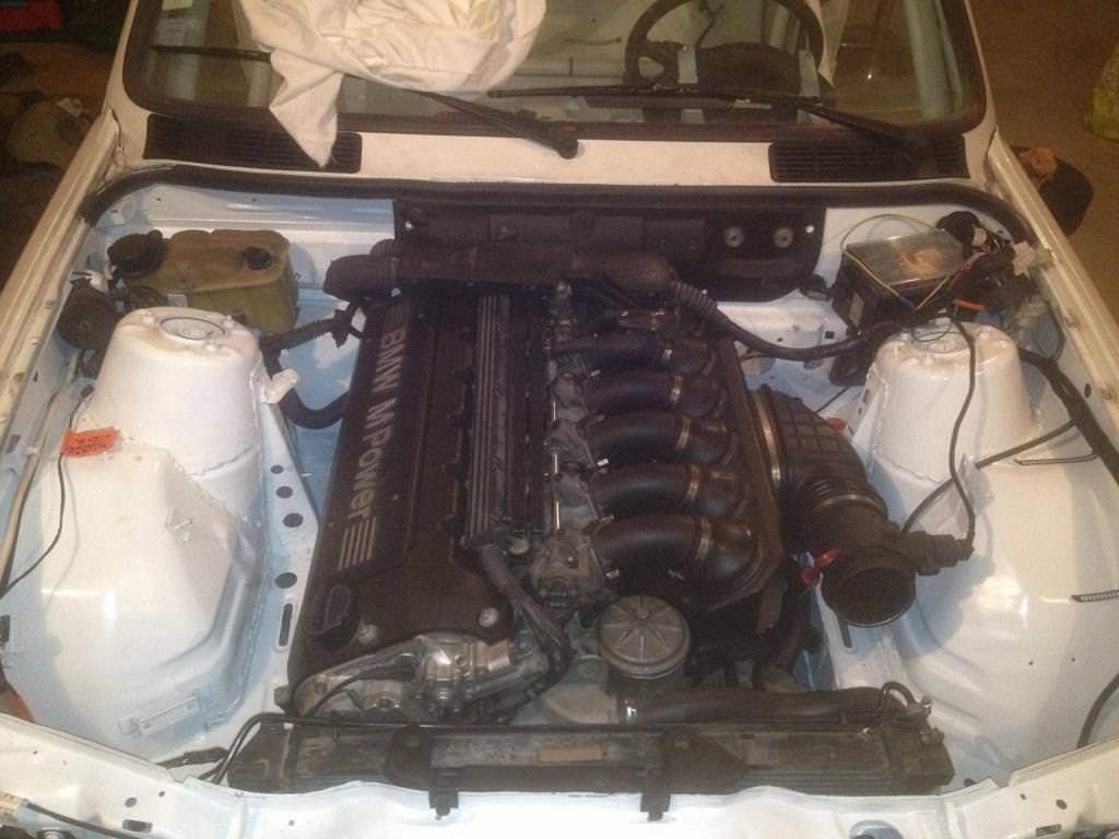

un peu de news j'ai pas mal bossé sur la caisse,
j'ai monté le compteur m3 E36 du 3L
j'ai raccordé le faisceau, j'ai fait le plein de fluides "liquide de refroidissement, huile moteur, pont, boite"

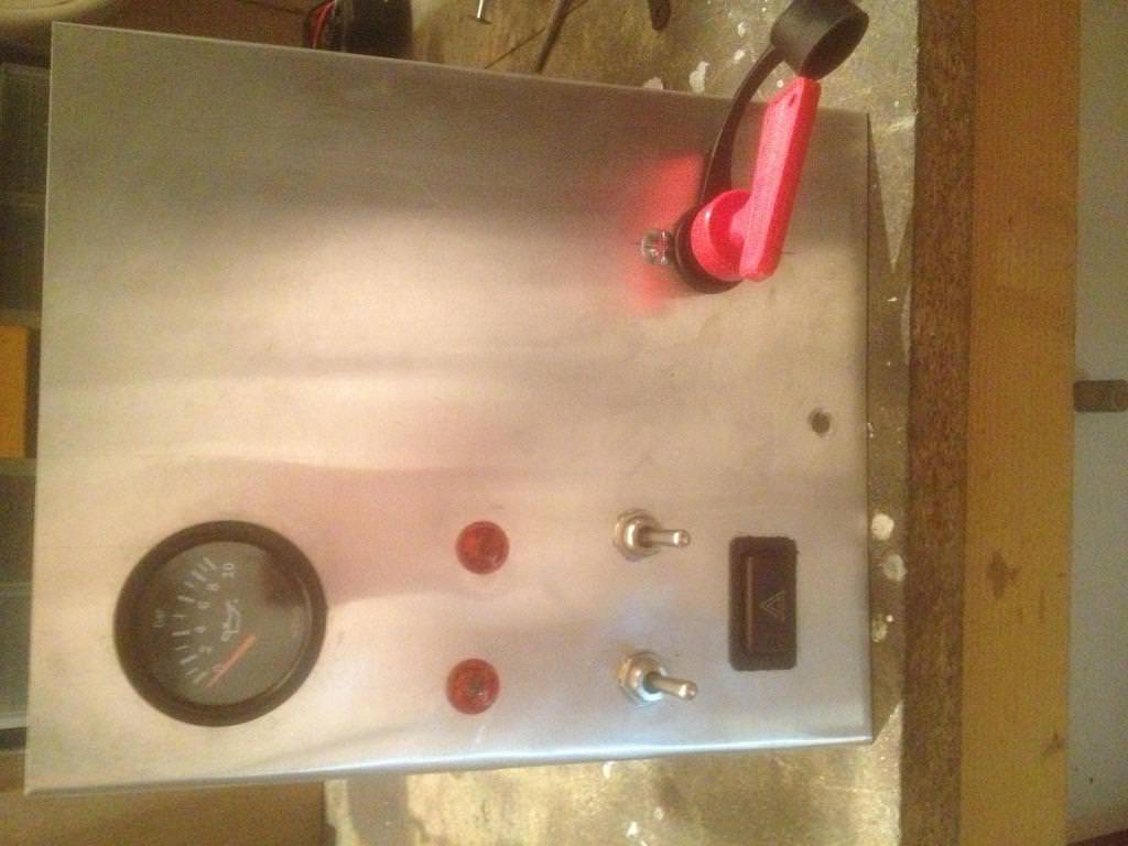

j'ai monté le thermostat pour le spal du radia d'eau avec marche forcé petite et grande vitesse, ainsi qu'un mano de pression d'huile, je suis trop content ca commence a prendre forme!!!
j'espere que ce weekend je vais pouvoir la faire demarrer... ca va etre un grand moment pour moi!!!!!
il me reste encore la ligne d'echappement a mettre en place.

je suis preneur de conseils avant le démarrage du moteur, y a t'il des manip a faire avant??
je sais qu'il faut amorcer le circuit d'huile avant le demarage, y a t'il autre chose a faire gaff ou a savoir??
merci
oui effectivement le top c'est ca.
Tu sors les 6 bougie (pour pas avoir d'efforts sur les coussinets de bielles) et tu tourne au demarreur jusqu'a que ton voyant de pression d'huile s'eteingne. je fais toujours ca apres un changement de coussinets, ou refection moteur.
Tu va voir, ca prend du temps quand même au demarreur (environ 10 ou 15 s) mais comme le moteur n'a aucune resistance a la rotation, le demarreur ne chauffe casiment pas.
Enfin chacun ses methode!

J'ai bien fait de poser la question,
je ne savais pas qu'il fallait enlever les bougies, pour qu'il y ai moins d'effort sur les coussinets... Pas bête et merci Gegette des conseils !!!!

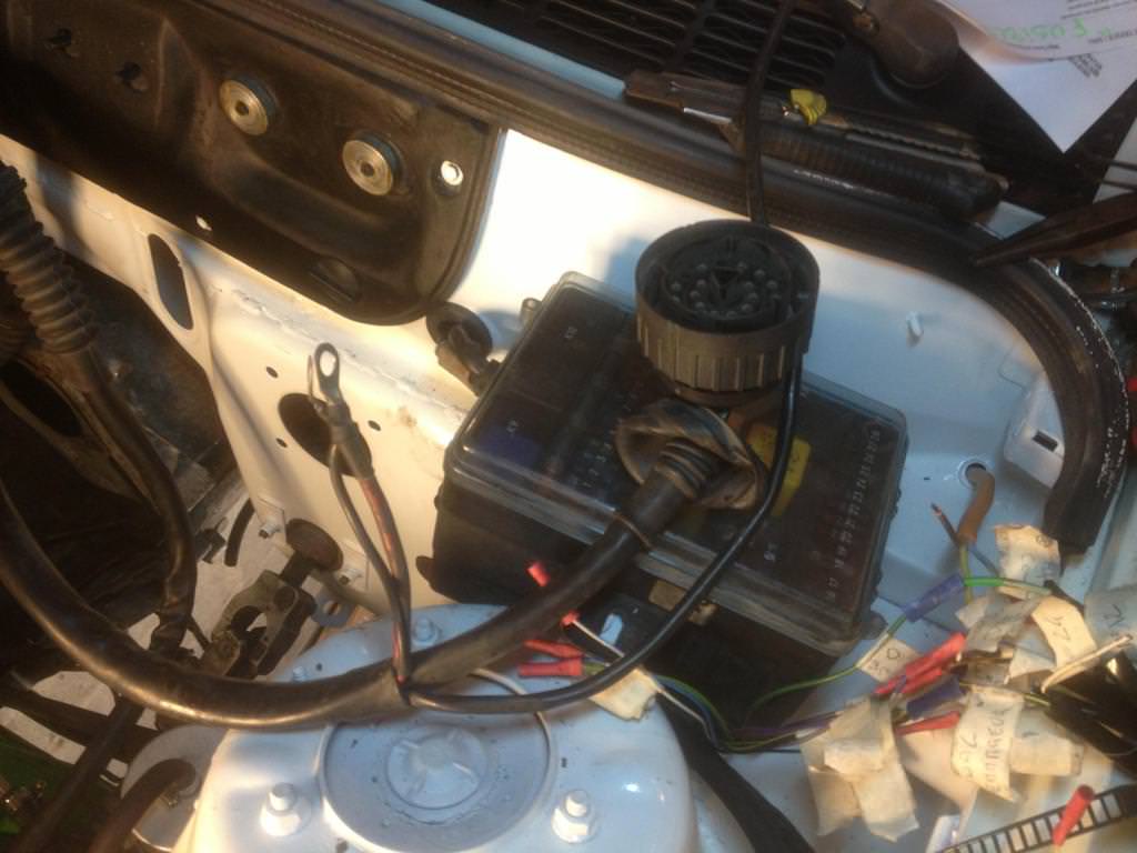

Et ptit confirmation a coté de la prise diagnostique, y a un fil avec une cosse ronde, c'est bien une masse?? Je crois que j'ai mis 1,2 photos un peu plus haut dans le poste.
Je l'ai foutu sur la masse mais j'aimerai avoir une petite confirmation..!!
