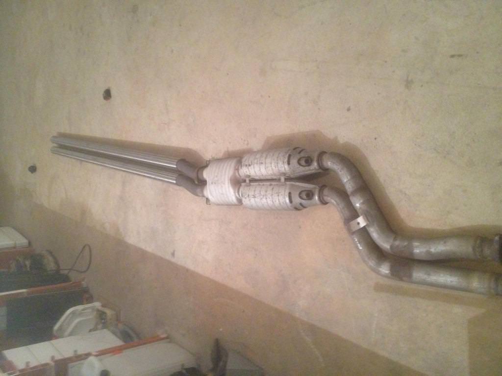

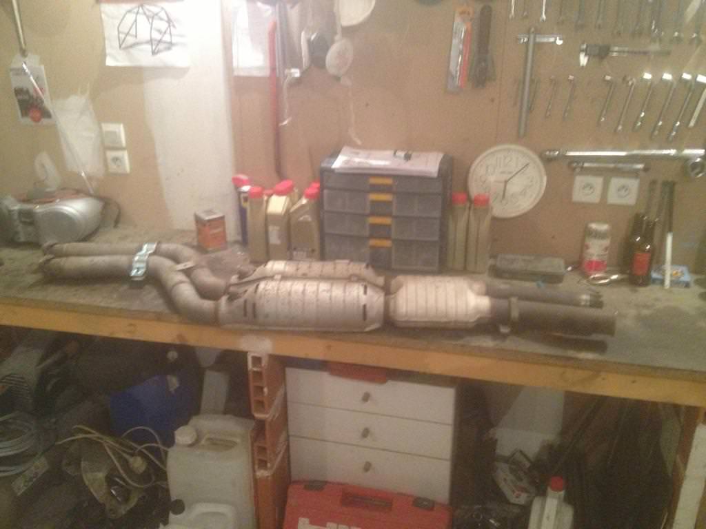

inter/cata stock 3L

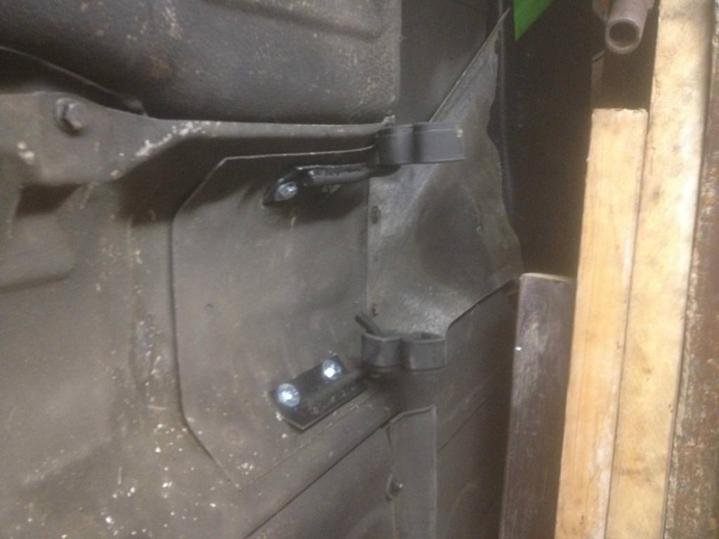

support de ligne maison avec silentbloc....siou plait

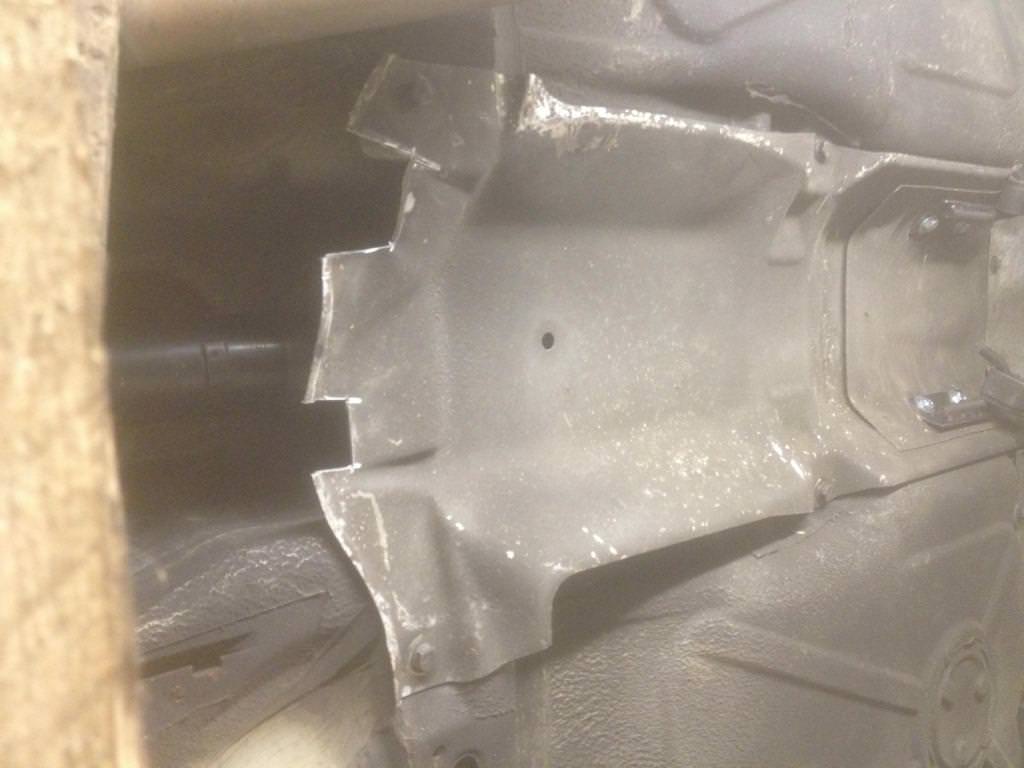

découpe de la tôle pour le passage des sondes lambdas

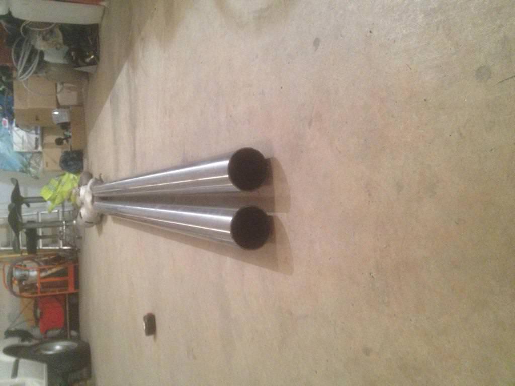

la ligne compléte, avec tube inox en 63.5mm en quize de silencieux!!!
il me manque les coudes a mettre pour que les sorties d’échappement soit nickel dessous mon pc

Pourquoi pas décata ?
J'ai lu de tout sur les décata....du coup je laisse d'origine,et puis avec 286cv pour 1000kg je vais en avoir suffisament au debut ;)
mais pourquoi pas plus tard me mettre un vrai decata.. Mais il me semble qu'il faut reprog apres??
Sur 3 litre, c'est THE modification de virer les catas....sur 3.2 c'est un autre sujet...
Les catas de 3l sont plus restrictif que les 3.2 mieux foutu.
Si tu fait que ça, pas de reprog nécessaire, ton DME va se corriger tout seul la richesse en fonction des valeurs lambda.
Il a sa propre plage de correction.
Des chevaux, on en a jamais assez!!!!! :oui:
Re bonjour Rémy, comme je te disais tout a l'heure au tel n'hésite pas a décatalyser sur le 3l.. plus petite reprog et ce sera tout bon, certains du forum pourront te confirmer que ma petite 3l a la santé..

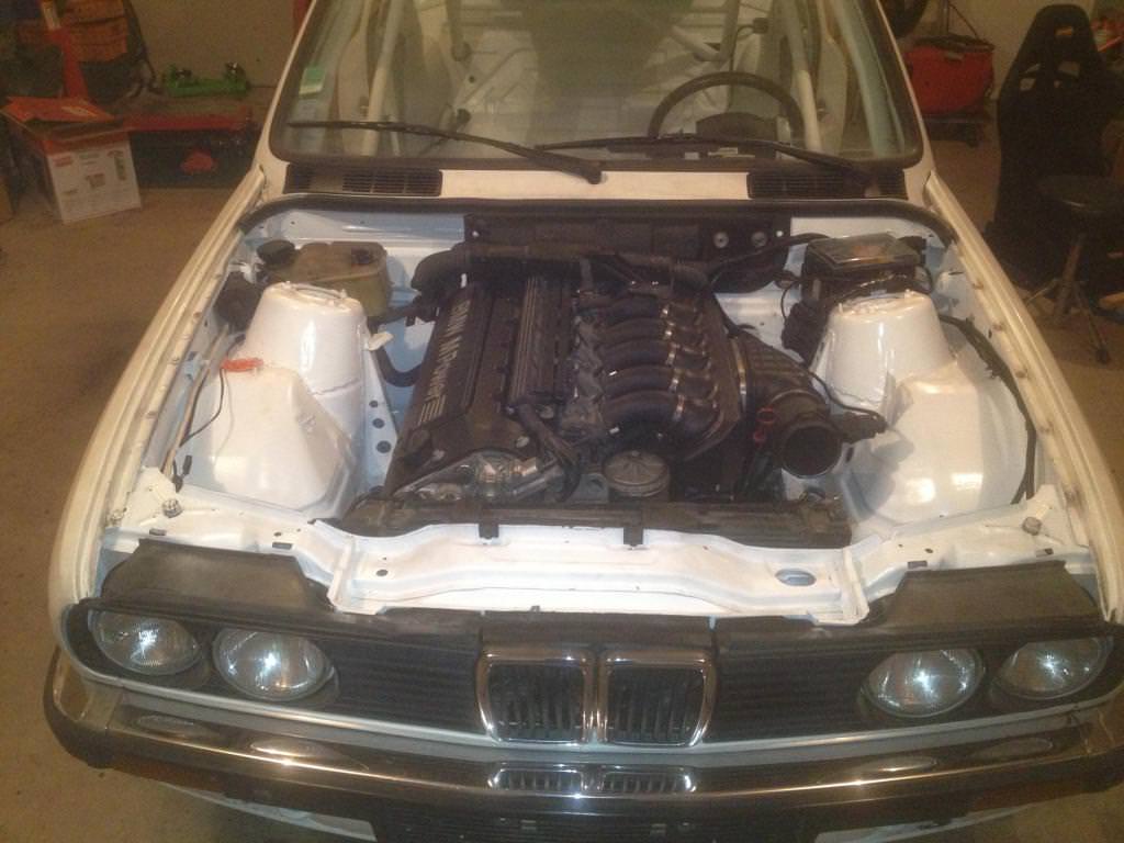

Yessssss
Le bloc pete ;)
Merci Gegette du coup de main!!!!
En faite j'avais un probleme de fourchette sur mon démarreur, sur les conseils de gegette j'ai demonté mon demarreur et je me suis apercu que j'avais mal remonté ma fourchette du demarreur...
J'ai remonté tout ca, j'ai shunter le relais de pompe a essence, et le moteur a peté au quart de tour!!!! J'etais vraiment trop content d'entendre le S50 demarrer.... Je suis trop fannnnn ;)

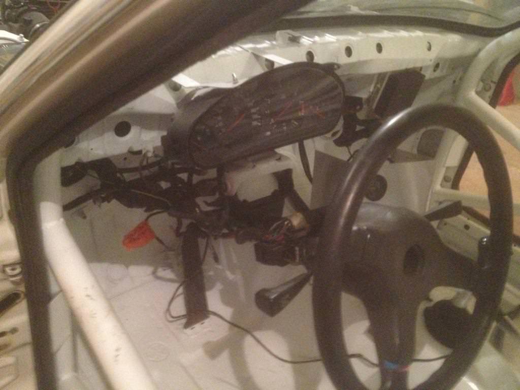

salut les pistards,
depuis que la voiture péte, je me suis mis a finir au propre les faisceaux compteur et moteur, j'ai remonté également la face avant, découpé la jupe pour que le radia d'huile respire le mieux possible ;)
