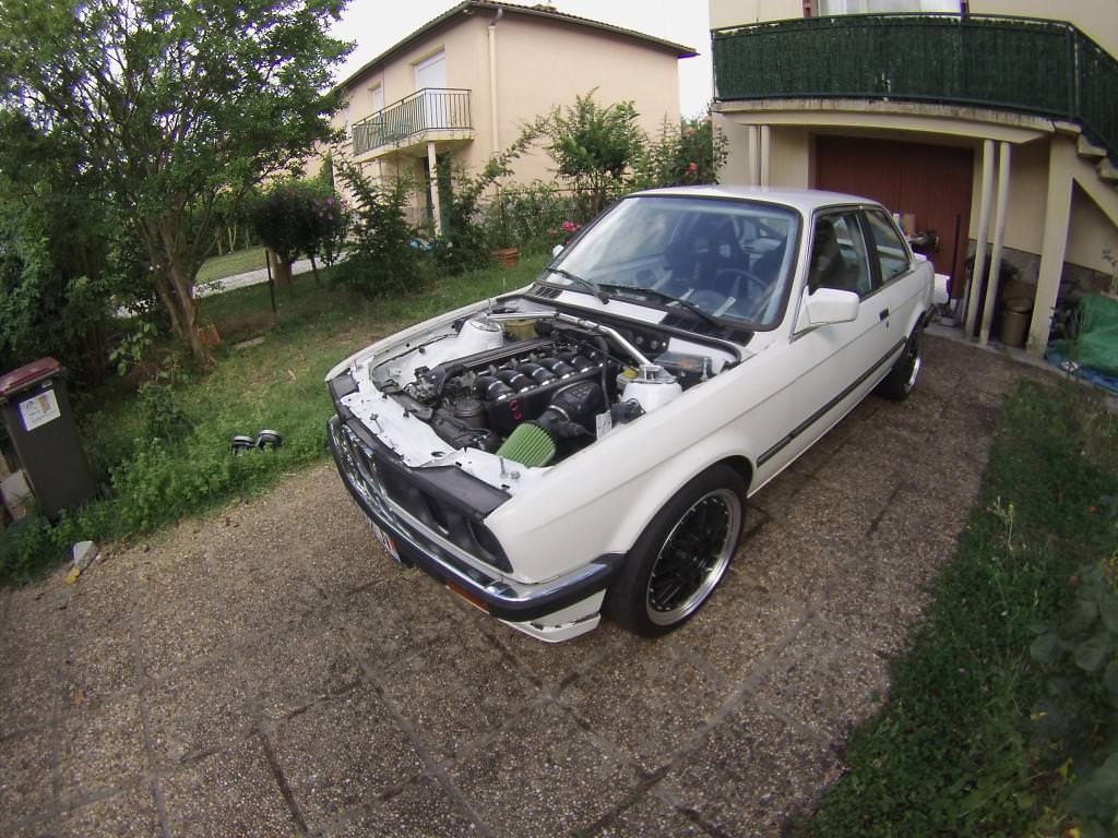

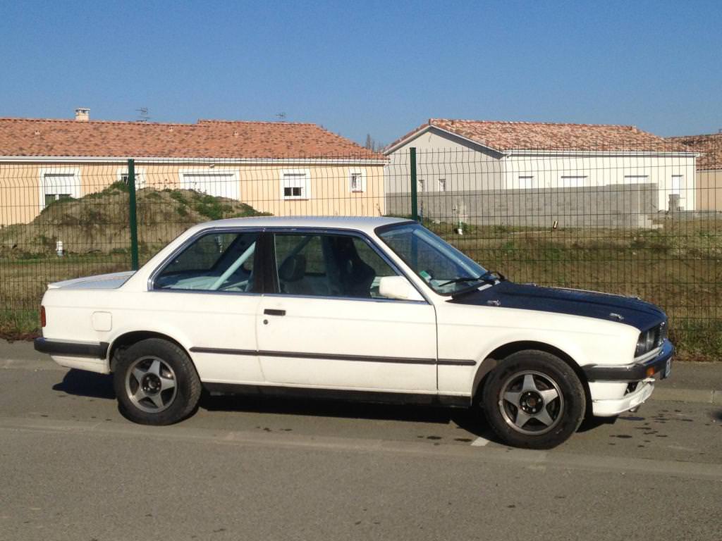

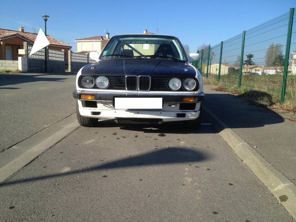

Ca y est hier j'ai fait mes premiers tours de roue avec la pistarde,
1er essai:
j'ai fait 10m et je me suis apercu que je n'avais pas de frein du tout, pedale tres dure et ca ne freiné pas :( du coup retour au garage pour comprendre le pourquoi du comment,
en faite, j'avais inverssé les durites de frein au niveau du maitre cylindre, une fois permuter et repurgé, j'avais des freins, par contre il faut vraiment catcher sur la pédale pour freiner, c'est effet suppression de master vac....
2eme essai:
c'est bon ca freine, le FAM Hydro marche bien également ;)
j'ai fait 30 bornes a peu prés, mais je trouvé que le moteur ratatouillé vers les 3000 tr/mm, du coup retour au garage pour regarder et essayer de comprendre et regarder un peu tout!!!
En  faite j'avais inverssé au remontage mes sondes lambda, du coup j'ai les aient permuté.
3eme essai:
Le jour et la nuit avec les sondes lambda dans le bon ordres!!!!!
C'est un avion la caisse ca pousse trés fort!! et encore je passe mes rapports grand max a 4000tr/mm,
je super content plus que satisfait il me tarde maintenant d'y coller suspension et jantes en 17" avec les slicks!!!

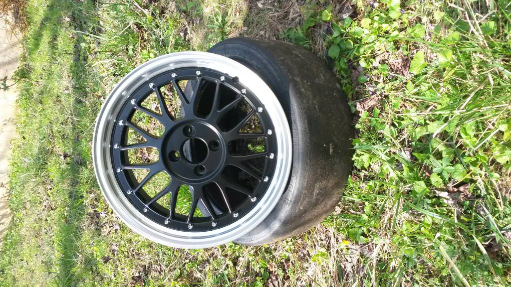

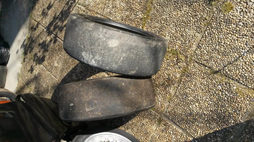

pensez vous que du slick en 20/61/17 irai pour ma caisse??
ou faudrait-il que je mette plus large??

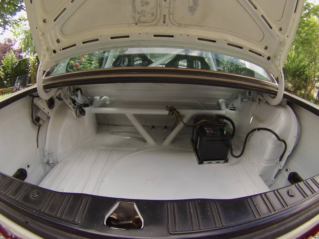

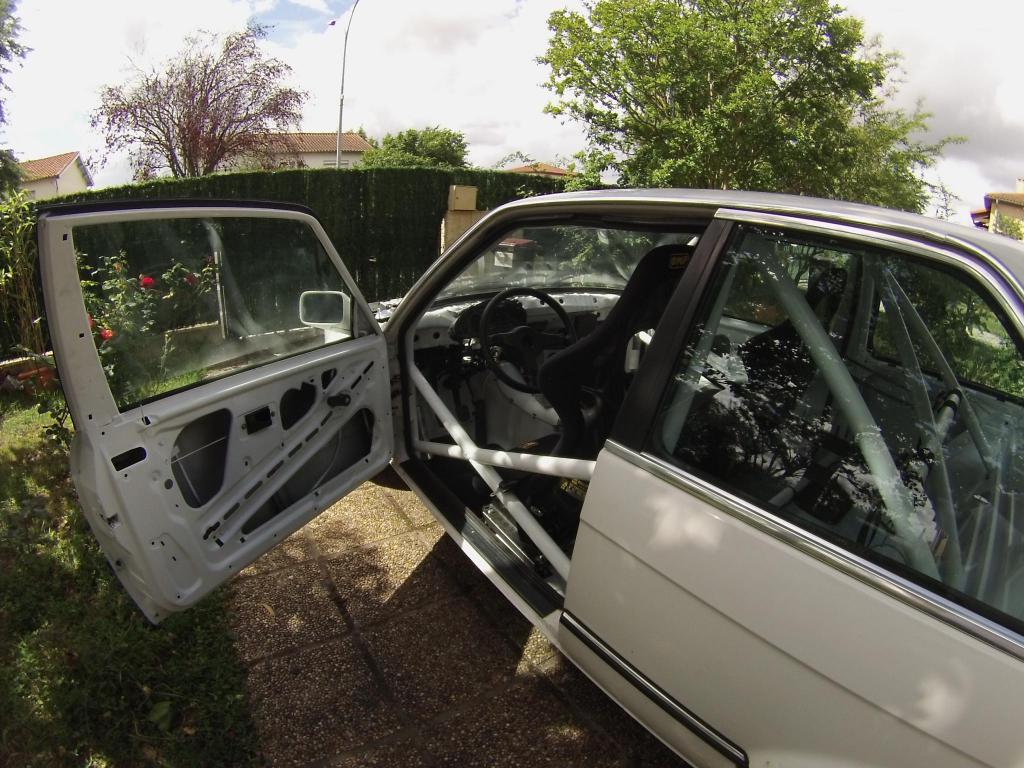

post-10371-0-62264500-1389522158_thumb.j
post-10371-0-18911200-1389522374_thumb.j
post-10371-0-39569800-1389522226_thumb.j
post-10371-0-62457700-1389523234_thumb.j
cette après midi je vais allé rouler encore avec la caisse, et oui rodage rodage.....
il me tarde d'allé voir ce que donne le S50 dans les tours.... a mon avis les pneus en 14" vont pas suivre ;)
Félicitation ;) beau boulot.
Les pauvres pneus en 14" lol
merci Neo ;)
ils vont ramasser!!!
l' échappement  :eek:  , le bruit quelle doit faire après 4000 tr/mn    :lover:
Ah la fameuse inversion des lambda, un classique :lol: c'est mieux une fois qu'elles sont dans le bon sens hein ...
en tout cas, content pour toi qu'elle roule

Ouh!!! t'as fais des frais mon cochon!! pas mal les LM en slick!
A mon avis tu va pas etre déçu par les Viarouges, moi j'ai trouvé ça très efficace sur ma routière.

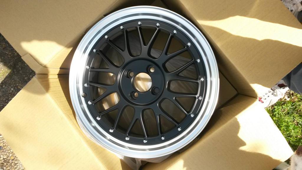

Concernant les jantes ce sont des copies, et les slicks je les aient acheté d'occasion,

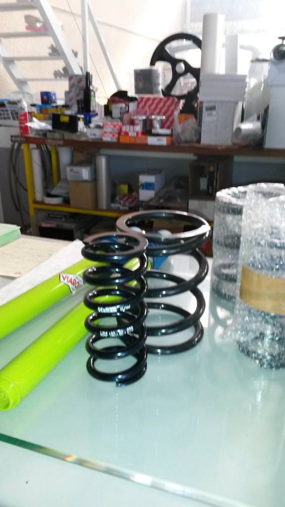

y a un souci de hauteur de caisse avec les ressorts de chez viarouge... les ressorts arrière sont trop haut d'au moins 20mm,
(surement du a la modification que j'ai fait sur la traverse arrière).
Le train avant est nickel d’âpres le préparateur, mais le train arrière est trop haut. Du coup il a renvoyé les ressorts arrière chez viarouge,
le hic c'est qu’apparemment il va falloir renvoyer également les amortos arrière, pour qu'ils soient retaré en fonction des nouveaux ressort.

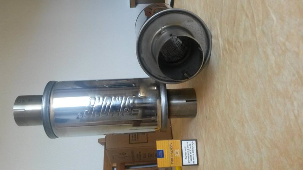

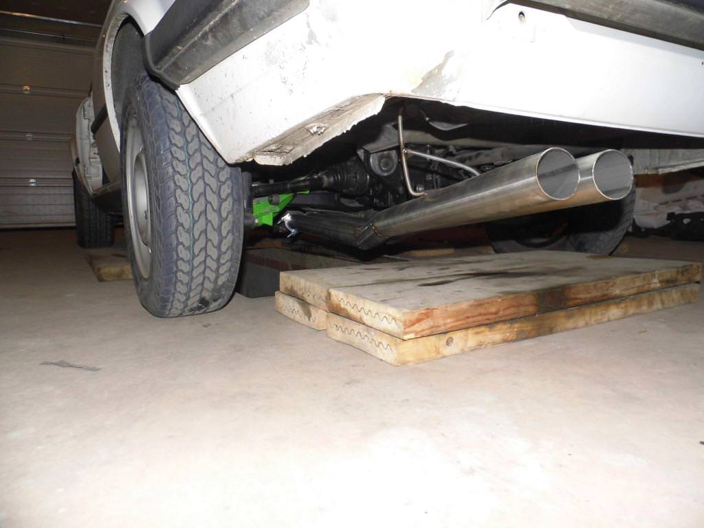

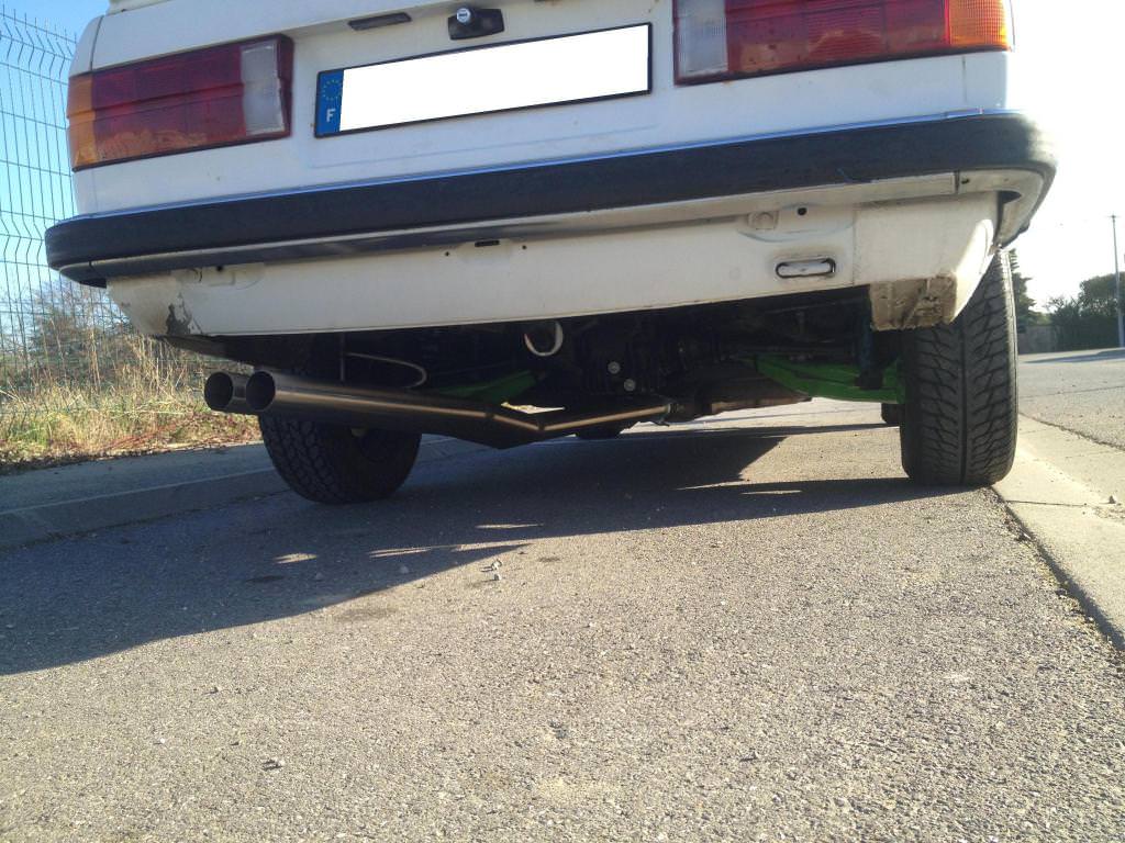

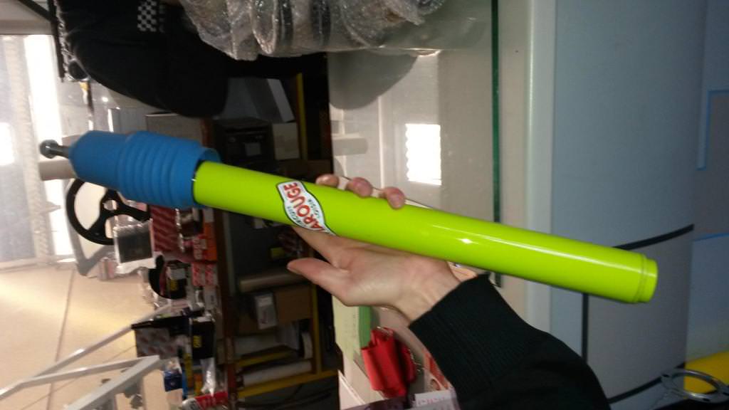

Je viens de recevoir des silencieux car ma ligne d'échappement faisait vraiment trop de bruit (cata/inter stock du 3L) mais absence de silencieux...
du coup j'ai pris ca
post-10371-0-34099400-1398599135_thumb.j
La suite au prochain épisode...

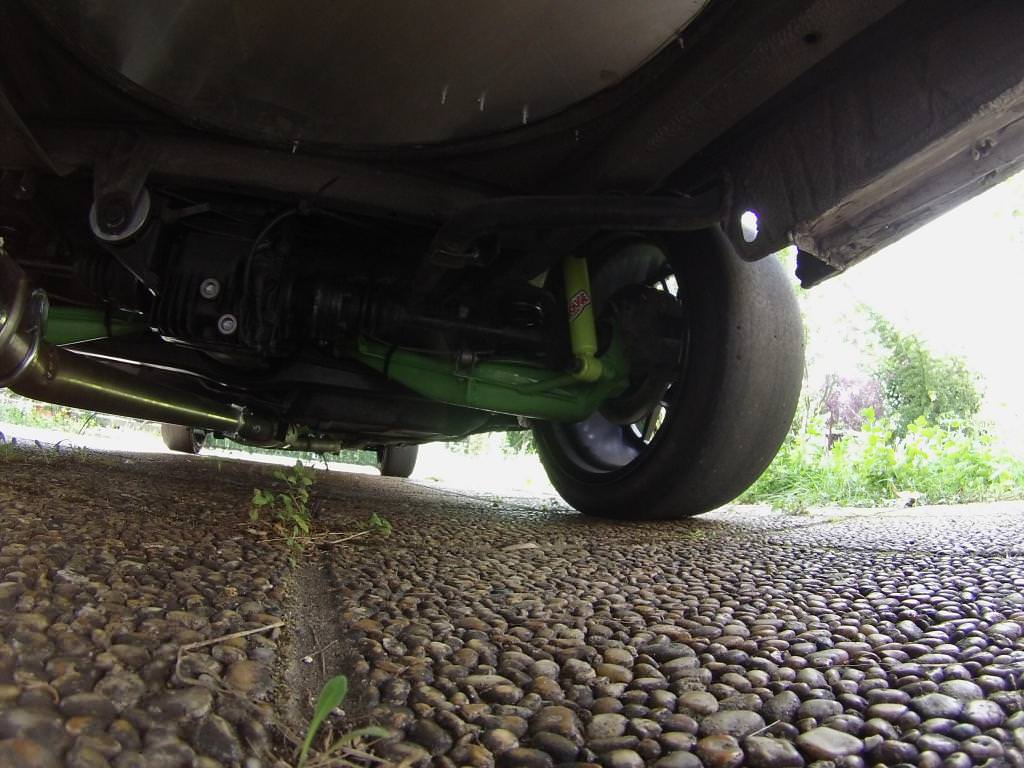

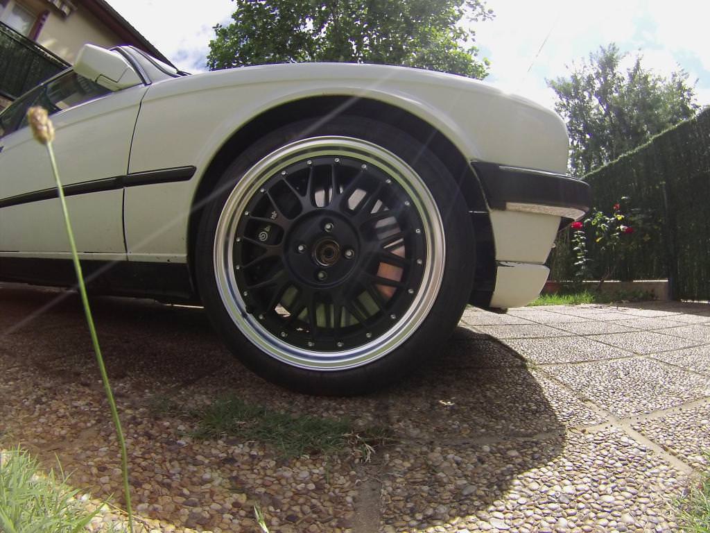

kit gros frein monté, l'etrier passe pil poil dans la jante de 17" 8)
Suspension monté, mais ils ont mis pas mal de temps avant de trouver les bon ressorts, je voulais la caisse bien rabaissé pas du low rider non plus hein!!, mais bon c'est une pistarde !!!
et la encore je la trouve encore un peu haute!?
il m'ont fait la géométrie des trains roulant, mais je trouve qu'il n'y a pas assez de carrossage a l'avant et a l’arrière en bref je suis moyennement content du travail fait par le préparateur sur le réglage des trains roulant, il ne m'a même pas changé les butés de suspension :-x :-x
si les pistards peuvent me donner leur avis sur mes valeurs ca serait super cool :nickel6:

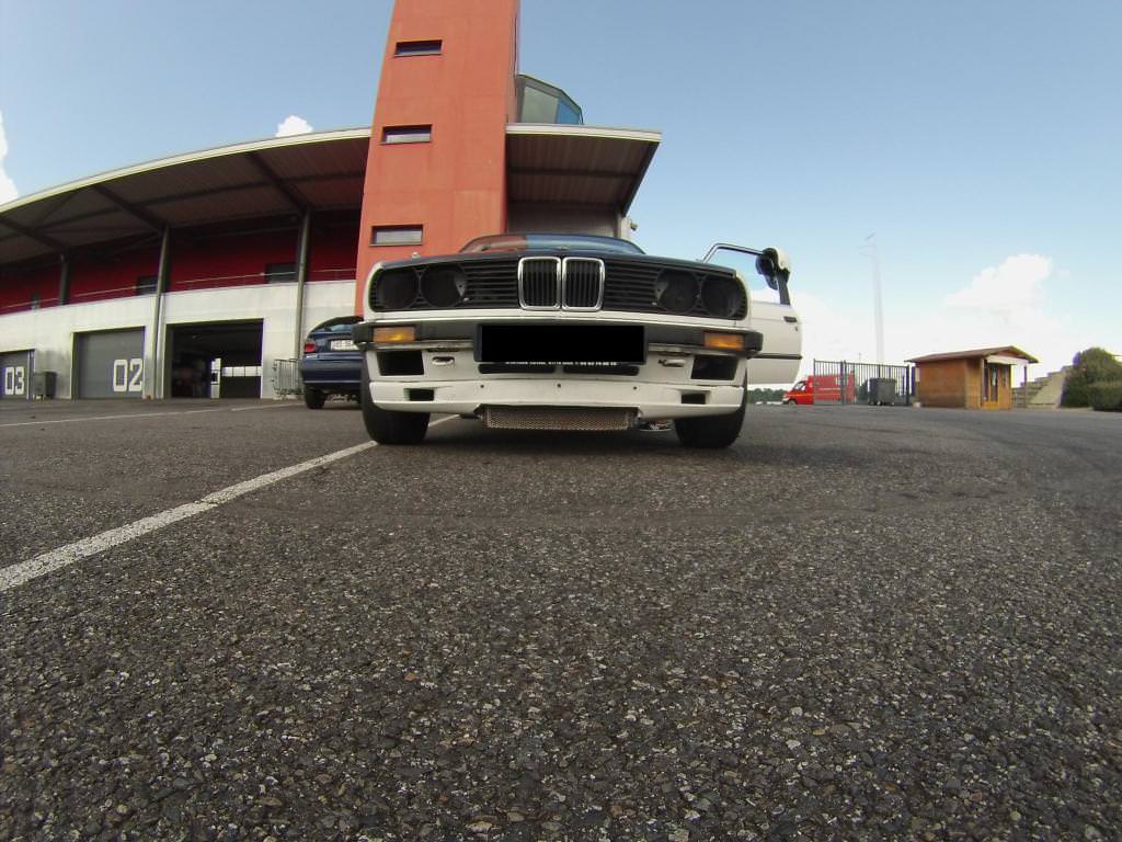

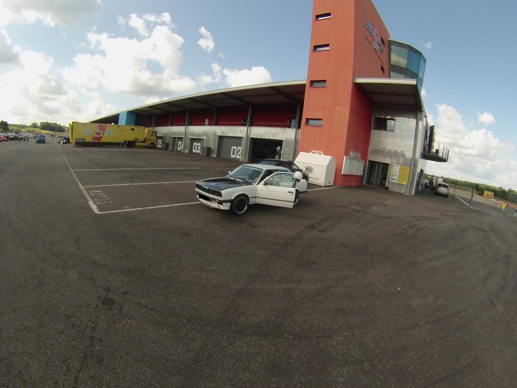

Je suis vraiment  plus que content après ma première journée piste avec, je suis en mode découverte et pas recherche de chrono encore :perenoel:
la caisse a très bien marché, pas chauffé rien du tout le spal ne s'est même pas enclenché, je l'ai moi même mis en manuel quand on fait le dernier tour pour refroidir.
Par contre je me sentais vraiment pas a l'aise avec les pneus, je n'avais surement pas la bonne pression, mais méme en descendant ma pression jusqu'a 1.7b a froid, beh je trouvais que je n'avais pas un grip extraordinaire...
je me suis commandé un thermomètre a visée lazer et on verra bien bien ce que donne la température des gommards, ca m'indiquera également sur quoi agir pour régler mes trains roulant!!
Prochaine sortie piste le 31 Aout..
