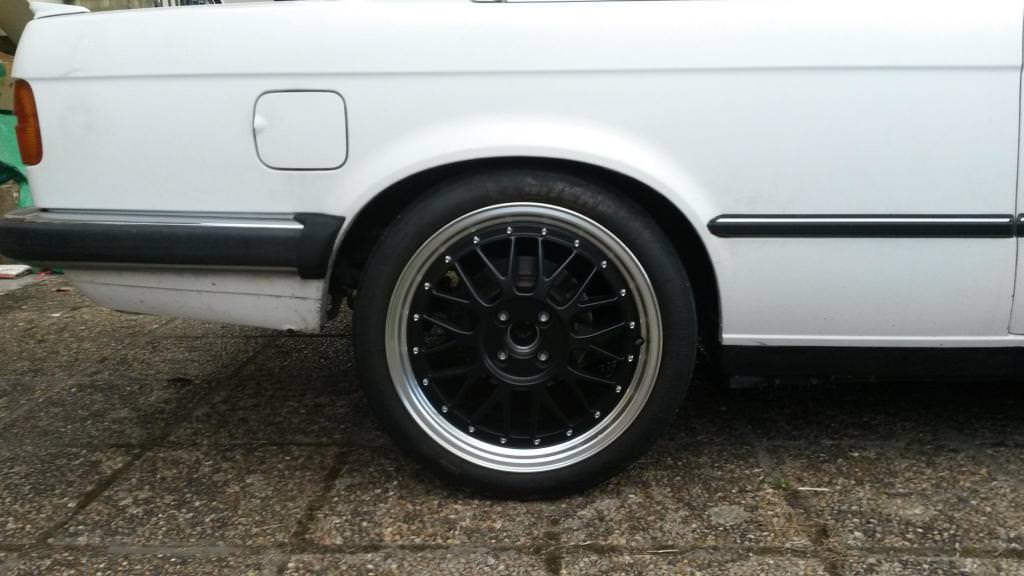

Du coup j'ai monté du semi slick Federal en 215/45/17.

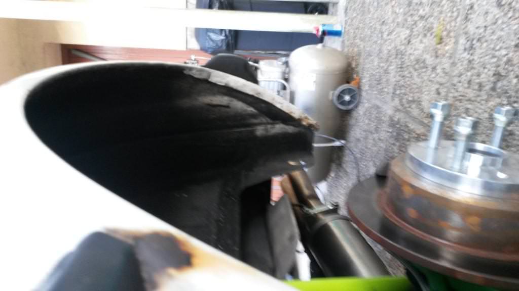

j'ai également viré les ressorts de compensation a l’arrière j'ai gagné 2cm, par contre obligé de rabattre les retours d'aile, sinon le gommard frotté!!

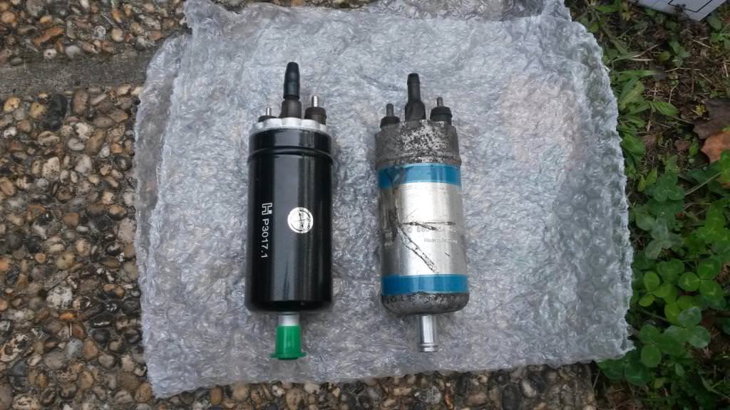

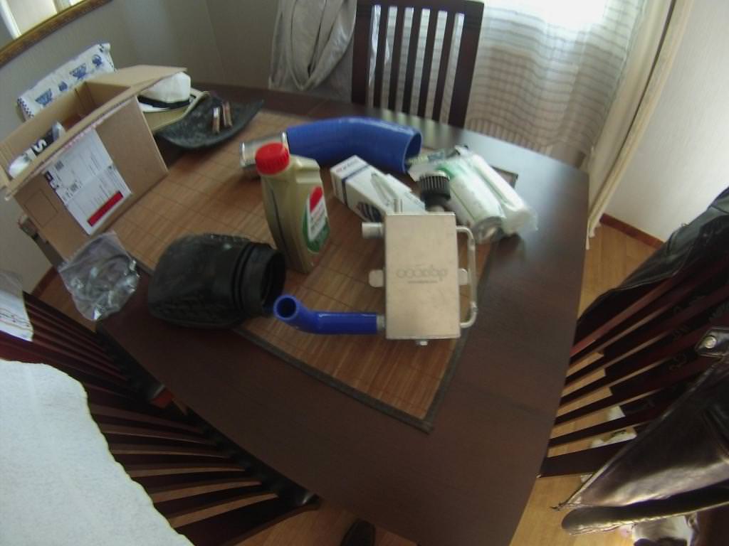

la pompe a essence a était changé par une systec gros débit
post-10371-0-77109800-1414346087_thumb.j

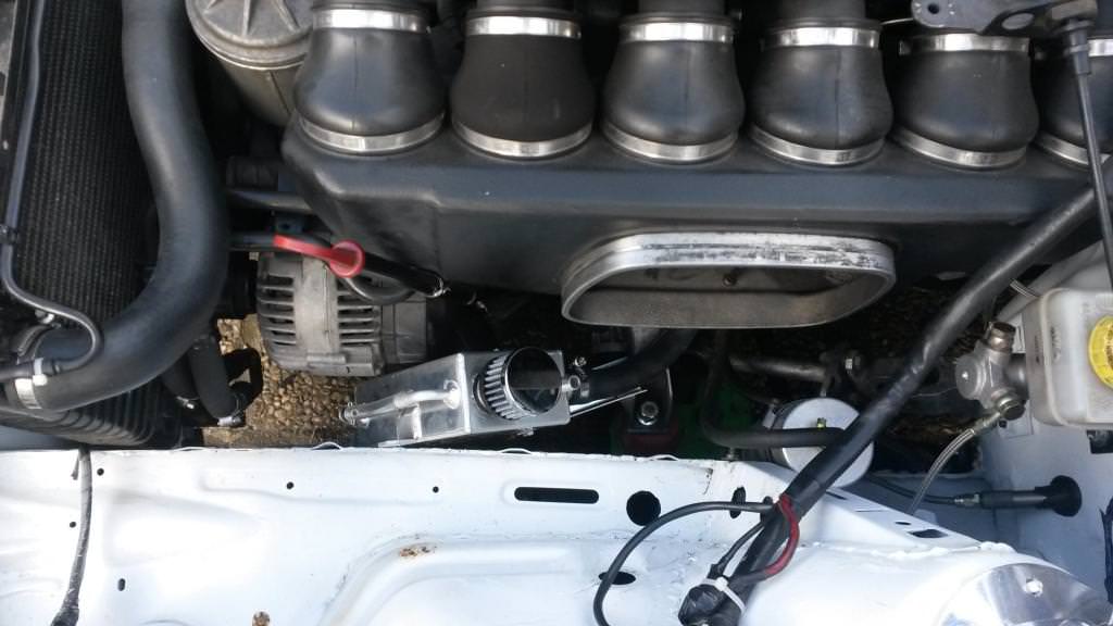

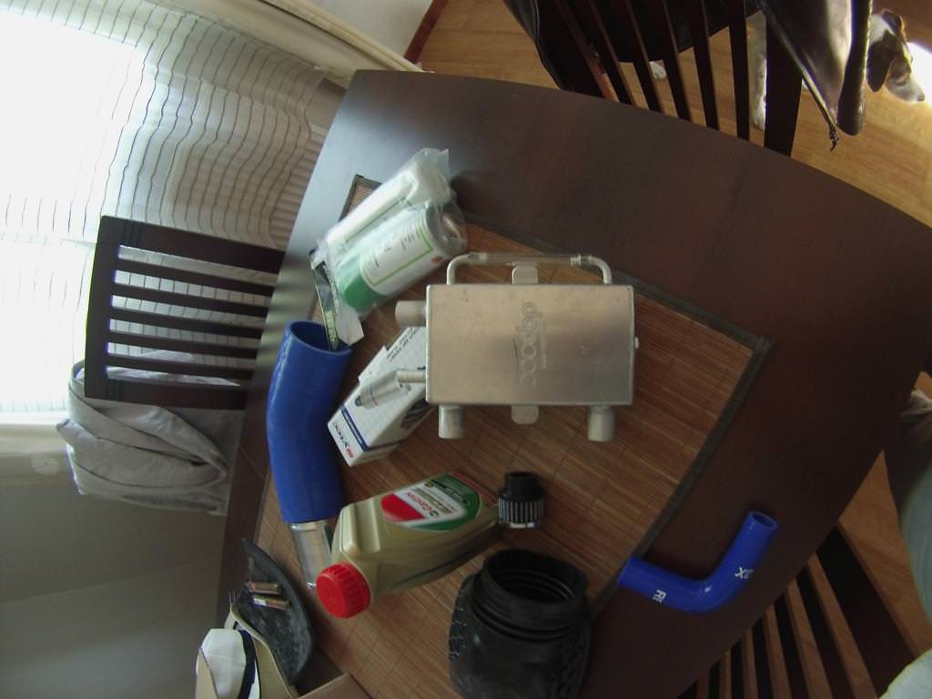

le récupérateur d'huile et enfin mis en place, après avoir était modifié pour mettre 2 entrées en 25mm et une mise a l'air avec filtre en 25mm également.

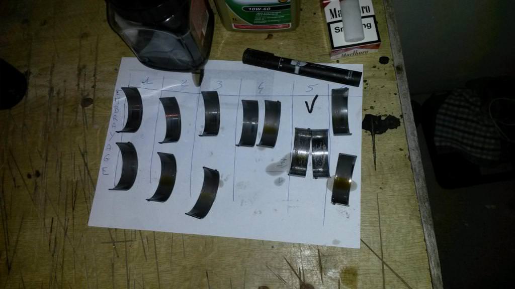

Suite a ma durite d'huile qui a pété et quelques conseils plus tard, j'ai vérifié mes bielles ainsi que mes coussinets.
Résultat, mes bielles sont nickels mes coussinets n'ayant pas tourné, j'ai juste eut a changer les coussinets...Au passage les coussinets chez BMW coute un bras maintenant...
J'ai juste les coussinets du cylindre n&dégouté;5 qui avaient un peu chauffé, et tout les autres étaient dans un état quasi neuf.
photo prise avec le tel et pleins de 10w60 sur les doigts...

le récupérateur d'huile avec la modification des entrées en 25mm que j'ai fait souder.

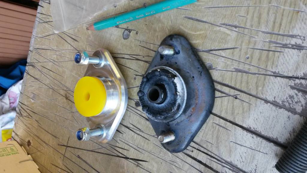

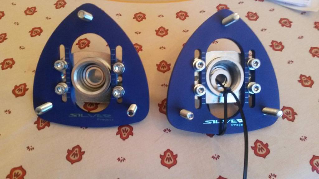

et voila mes camber plates made in pologne...lol
on verra bien combien de temps elles vont durer...

t'as frôlé la catastrophe là! ton vilebrequin n'a rien?
Tu me fais peur la gegette, Mais non il etait nickel, rien de suspect a mon gout... depuis j'ai fais 10km avec la voiture pas de bruit suspect bonne pression d'huile... a voir quand j'irai faire le rodage sur le circuit de Pau !!
