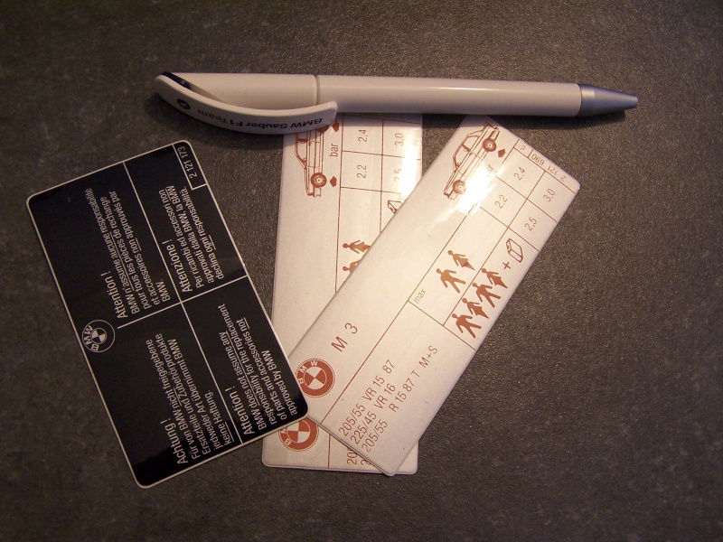

Les 225/45/16 sont accepté sans problème sur M3 E30.
D'ailleurs, sur le montant de carrosserie porte conducteur, tu as le stickers de pression de pneu qui te l'indique.
Si tu repeint ton auto, attention de ne pas le virer, car plus fabriqué ce petit autocolant ;)
