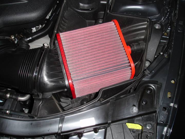

J'ai commencé à monter le stage 2 Macht Schnell

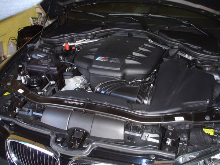

Donc d'origine on trouve ça :
post-6556-0-14607400-1362065490_thumb.jp

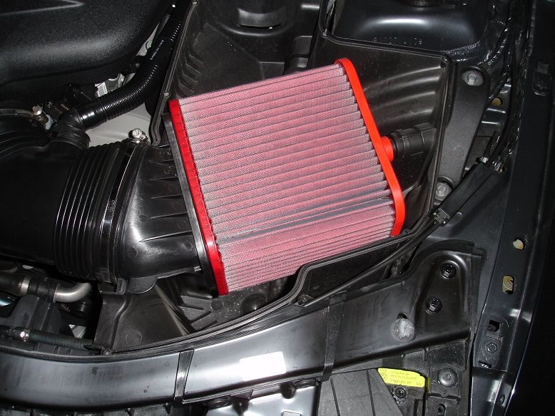

Ensuite commence le démontage et oh surprise je découvre qu'un filtre BMC (encore neuf) avait été monté :
post-6556-0-23033700-1362065573_thumb.jp
Si quelqu'un en cherche un, il est à vendre :oui:

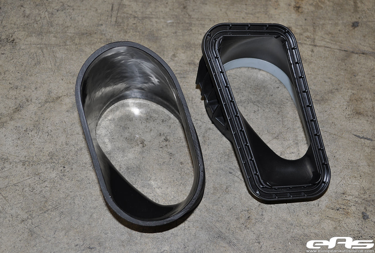

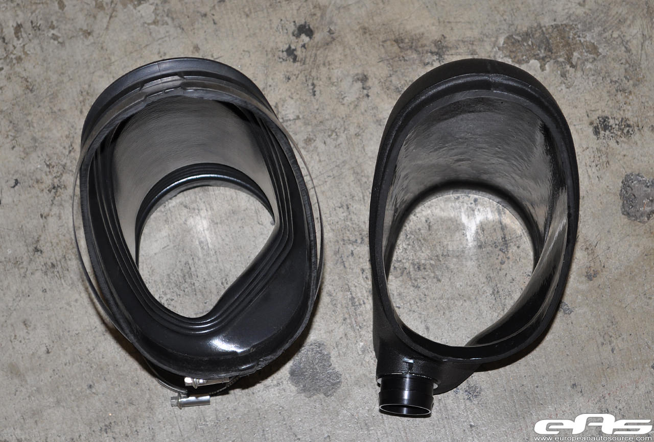

Là j'ai repris des photos d'un vendeur qui montrent bienles différences entre les pièces d' origine et macht schnell :
Coté filtre :
post-6556-0-79699000-1362065685_thumb.jp
vers le plenum :
post-6556-0-48291600-1362065751_thumb.jp
Rholala, avec tous ses étranglements et restrictions, on se demande comment fait le V8 pour respirer :mad:

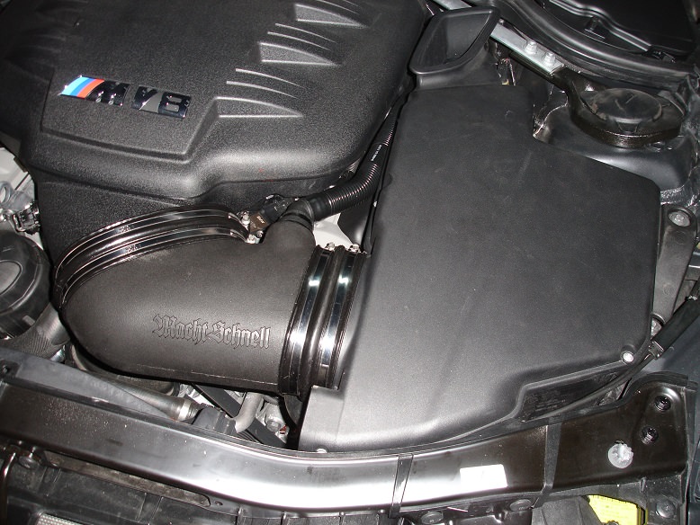

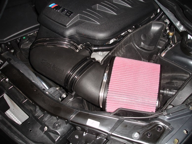

Voila le systéme monté :
post-6556-0-08185600-1362065913_thumb.jp
Et avec le dessus de la boite à air :
post-6556-0-41857100-1362066051_thumb.jp
On est quasiment sur un look stock, l'affreuse durite d'admission d'origine (vintage année 80) n'est plus là; dommage que macht schnell ait cru bon d'aposer la marque en gothique sinon c'était vraiment stealth....

Euh oui, mais il ne me sert plus à grand chose... :|
Ah et bien du coup tu vas moins sentir le gain vu que tu avais déjà le bmc ! Un pote pourrais etre intéressé par ton bmc tu le fais combien ?

Oui j'aurai préférer trouver un filtre d'origine mais je pense quand même sentir un gain.
