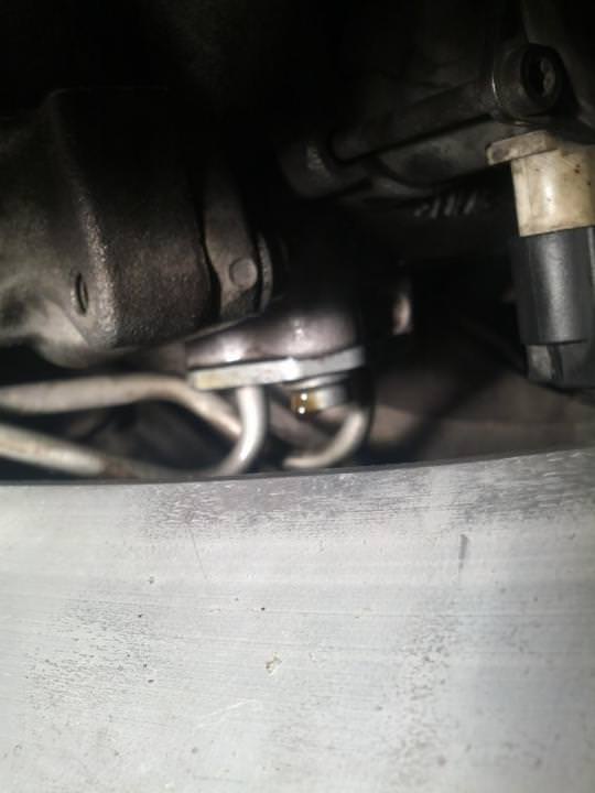

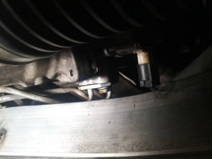

bonjour a tous, j'ai une petite fuite sur la crémaillère de direction,
post-1136-0-63918500-1361437609_thumb.jp
post-1136-0-88884200-1361437635_thumb.jp
j'ai presque localisé la fuite, c'est soit la jonction entre les 2 tuyots et la crélaillère avec une petite vis comme le montra la photo suivante:

Salut arnaud ,si la fuite est au niveau des 2 tuyaux ,tu dessere la vis prepare un bac ,une fois fini de couler ,tu enleves le joint torique et tu remet un neuf et tu resseres .et tu purges la DA .
comment_523145
merci, mais je les trouve ou les joints...???
ils sont pas détaillés chez BMW!!!

Ils se démontent les tuyaux?
Sur la photo on dirait qu'ils font qu'un bloc avec la patte
comment_523270
bon, j'en encore vérifié ce midi, donc ca fuit bien dans le schema 2, par le joint torique en haut de la crémaillère.
donc soit je démonte la crémaillère et je change ce joint spy..., sois je trouve une autre cremaillère...
