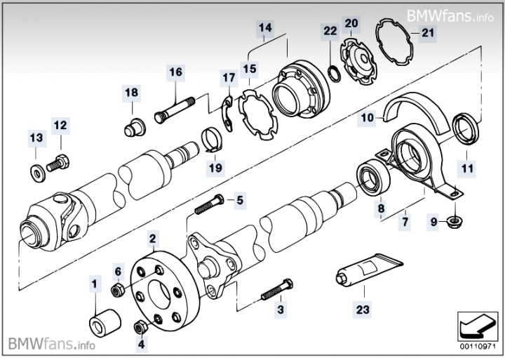

Salut, je me permets de donner mon avis sur ton bruit. Certes la boite SMG est relativement brutale, que ce soit en mode sport ou non, mais le petit ac-coup dont tu parles me ferait plus penser à un flector ou un silent-bloc qui commence à montrer quelques signes de fatigue... Je ne pencherais pas sur la boite ou le pont, mais plus sur les amortissements entre ta boite et tes roulettes !

C'est vrai que comme le dit Sam ça fait plus penser à un Silentbloc bloc ou flector... Tu devrais t'orienter de ce côté ;-)
