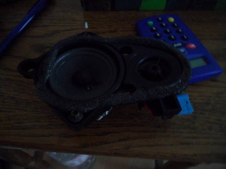

je recherche un subsitut pour mes tweeter hk car il y a un qui grissille quand je mets le volume un peu trop fort

La il n'y a pas qu'un tweeter sur ta photo, mais au sinon tu peux aller chercher ici : http://www.ars24.com/ars_speaker_search_result.html
(je ne sais pas si la recherche s'affiche, sinon: "lautsprecher", et dans gröbe: "hochtoner".
Il faut trouver un qui s'adapte (diametre + profondeur) et/ou un peu bricoler pour le fixer, souder le cable, et en avant les aigus :-)

Ton "haut-parleur" avant est composé de 3 éléments:
- le "baffle" çàd le truc entre 10 et 16 cm qui fait "boomboom"
- le tweeter qui fait "tsing tsing" (ce qui ne va pas chez toi, selon toi)
- le filtre (qui "dit" au signal (= son), telle partie va vers boomboom, telle partie va vers tsingtsing).
Ce que tu dois faire est de bien localiser ton problème (je peux le faire quand on se rencontrera), ensuite si c'est bien ça tu dois mesurer ton tweeter (diamètre + profondeur), trouver un qui s'adapte (même mesure), faire une mini soudure à l'étain, le refixer, remonter le tout. Si c'est le tweeter qui foirait ça ira. Si c'est ton filtre.... mettre un autre non identique changera ton son d'un coté et pas de l'autre (resté d'origine). Le mieux étant de changer alors celui qui foire par un de chez BMW correspondant bien à ce que tu as (HK)

ouais tu vois sur la photo que j'ai mis comme 1er post et ben c'est celui de gauche qui part en cou....
comment_532902
Bonsoir Taner,
ok, alors erreur de ta part: ce n'est pas le tweeter.
Il va être très difficile pour toi de retrouver un hp (si modèle différent  : alors il te faudra 2 HP) qui réponde(nt) aux même caractéristiques que tes OEM HK. Je ne parle pas que de puissance et impédance.
Tu peux toujours changer par un autre modèle que HK (alors donc une paire) avec le lien que je t'ai donné, mais en fonction de ce que le HK prévoyait pour fonctionner (cablage, volume etc) il se peut que si tu ne tapes pas dans le haut de gamme ta qualité de rendu soit détériorée.... A voir p-e avec certains qui l'ont fait.
Le top selon moi serait, pas facile, de trouver un HK d'E46 d'occasion

petit up si une personne aurait le diamètre du gros tweeter Harman kardon celui de la photo en haut du post , j ai beau chercher je ne trouve nul par la taille
