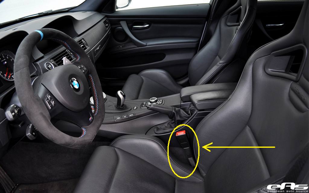

je déterre le sujet, savez vous si les Sportster CS sont vendus avec les réceptacles de ceinture de sécurité?
Non ils sont vendus sans, il faut que tu reprennes ceux d'origine !! (tu parles bien de l'attache ceinture ? )
Merci pour ta réactivité :nickel8:
oui c'est l'attache de ceinture là où tu clipes la boucle
Comment ça se démonte? Tu dévisses celle d'origine et tu revisses sur les Recaro?
Quand tu démontes ton siège, il est fixé dessus avec une grosse Torx, te suffit de la démonter et de débrancher le capteur, c'est vraiment pas compliqué :wink:
