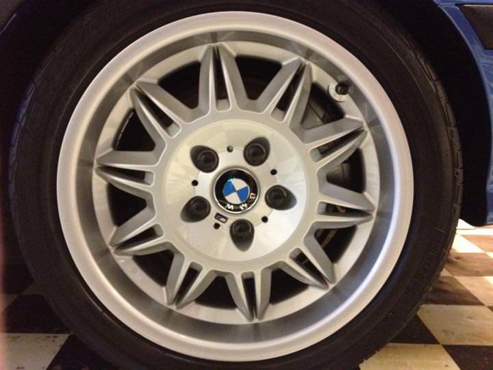

Moi j ai mis des capuchons noirs sur mes vis et le résultat est sympa.
je t'ai croisé y a deux semaines rudy
A quel endroit?
Regardes
post-1804-0-52377100-1364497105_thumb.jp
A quel endroit?
auvers
Regardes
pas mal
