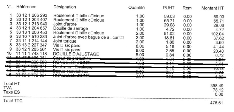

Voici les tarifs des éléments principaux chez BMW (tarfs du mois d'octobre 2013)

Bon 500 de pièces, 250 de disque plus le couple court, ça va faire chaud cette affaire encore!!! :sad:
Merci Batoons pour le devis!
