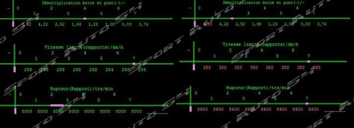

Il y a les deux écoles, récemment on a appris que les rapports de boite ponts apparaissaient "quelque part" (je ne sais pas ou).
post-9599-0-52857100-1368360661_thumb.jp
je ne sais pas si on aura d'autres infos a ce sujet sachant que le membre qui a donné cet info a été récemment banni

La seule valeur que tu peux changer est la valeur du rapport de transmission final dans le DME.
Il y une table de 8x1 octets.
L'offset où la trouver dépend de la version du DME / Programme.
0xDA = 218 /60 = 3.63 (rapport de pont), 1ère, 2nd, 3ème.. 6ème, marche arrière
Cependant, une fois de plus, cela ne change rien en mode séquentiel!

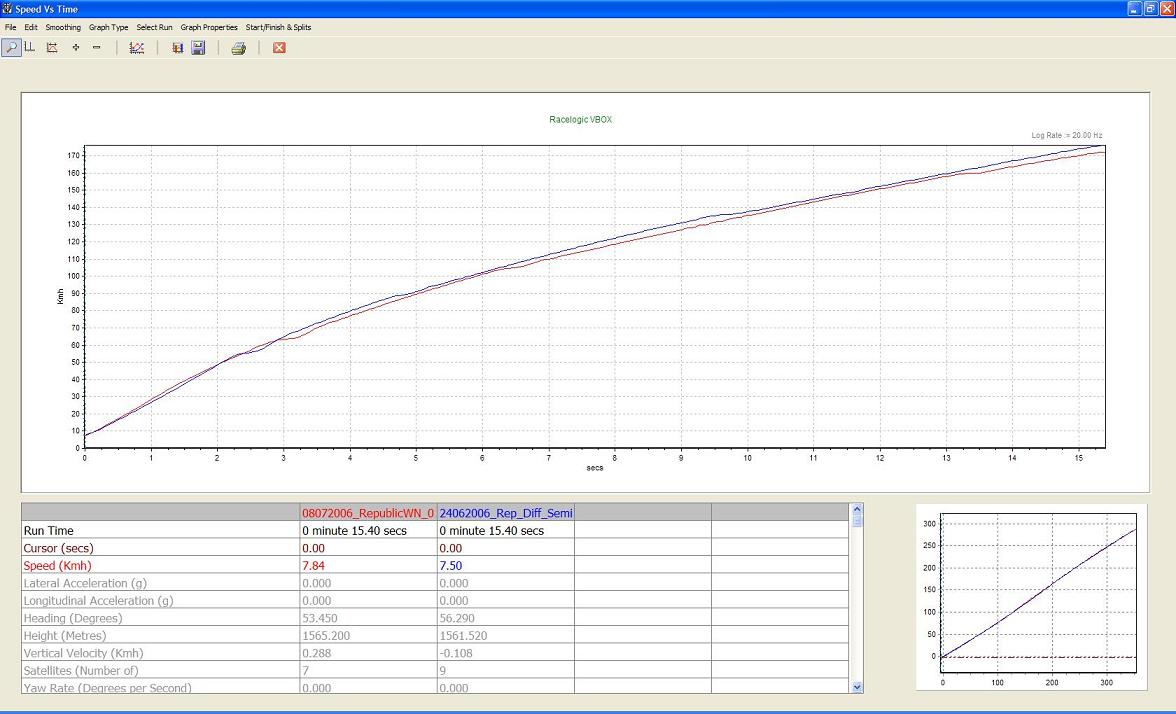

Voici une image enregistrée par une VBox pour un comparatif rapport de pont 3.62 / 4.10 :
On voit que le 4.10 est quasiment la même chose que le 3.62 d'origine.
Tout est une histoire de préférence et de lieu d'utilisation de la voiture. Par exemple sur un circuit très sinueux, le 4.10 sera très agréable car il faudra moins rétrograder.
ses pas epic qui avait fait un topic montrant deux ///M E46 avec deux pont différent ?
edit :
On a les images du même sujet!
Il y en avait même des meilleures, mais je ne les trouve pas.
