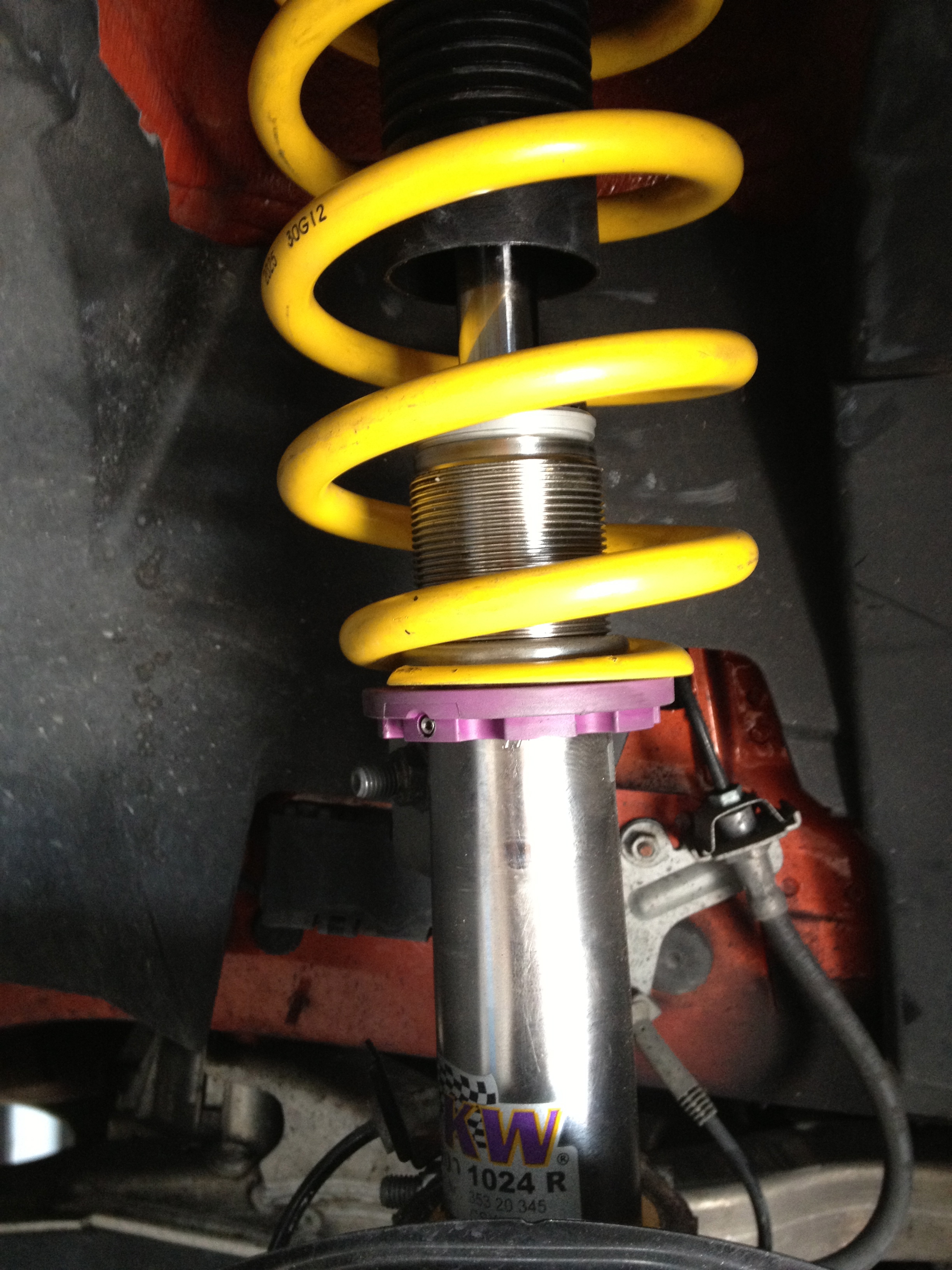

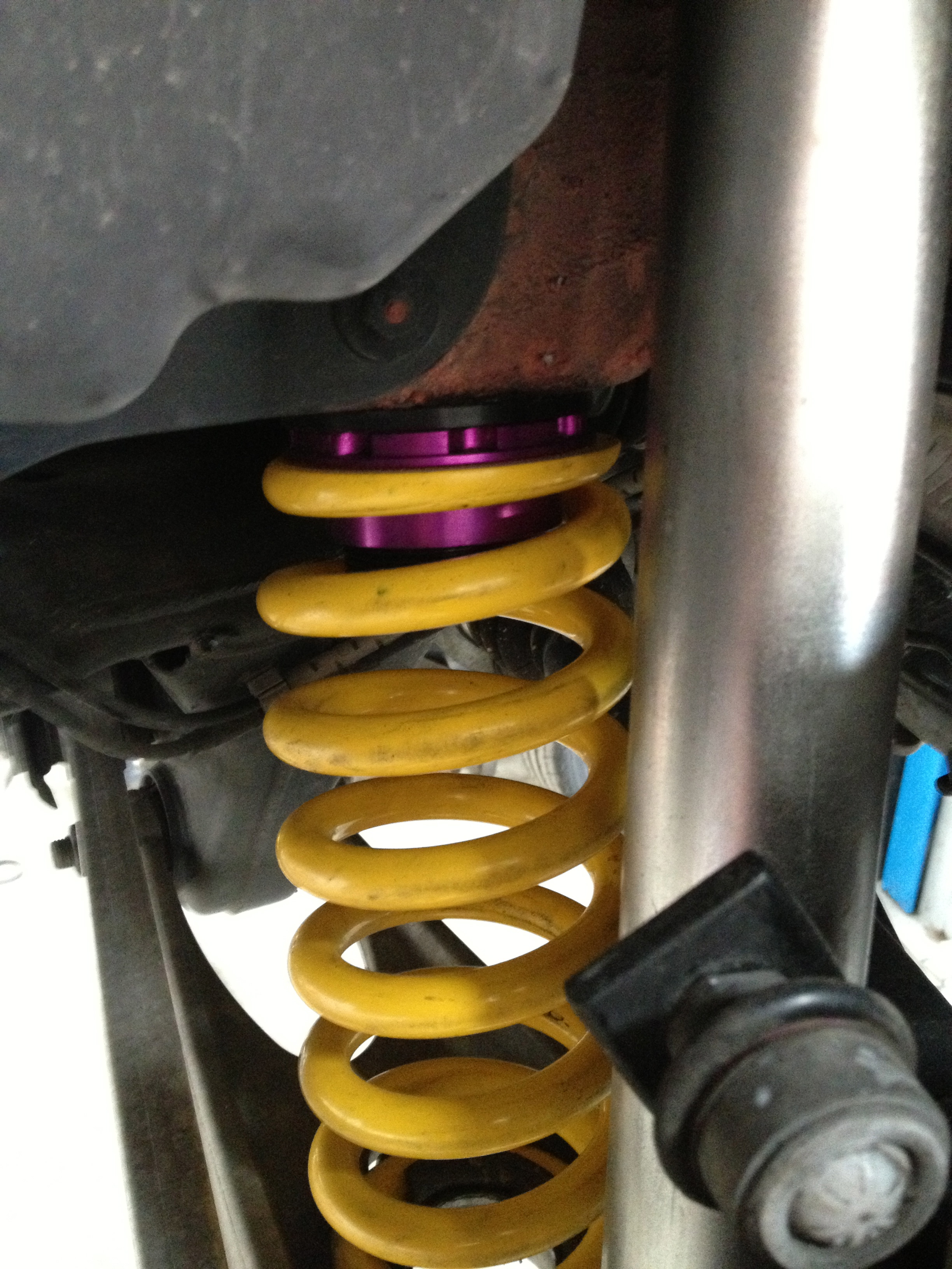

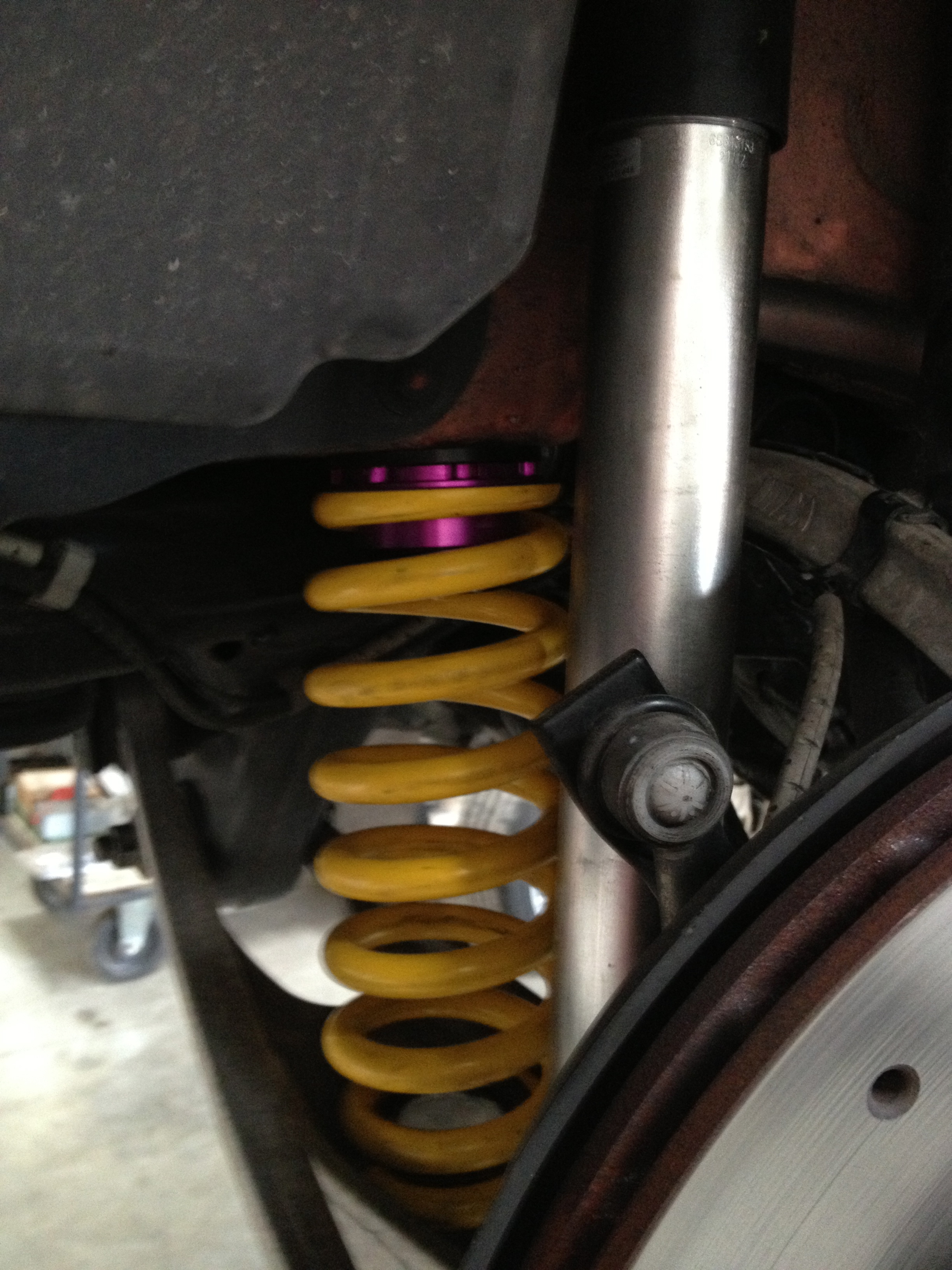

Salut à tous,

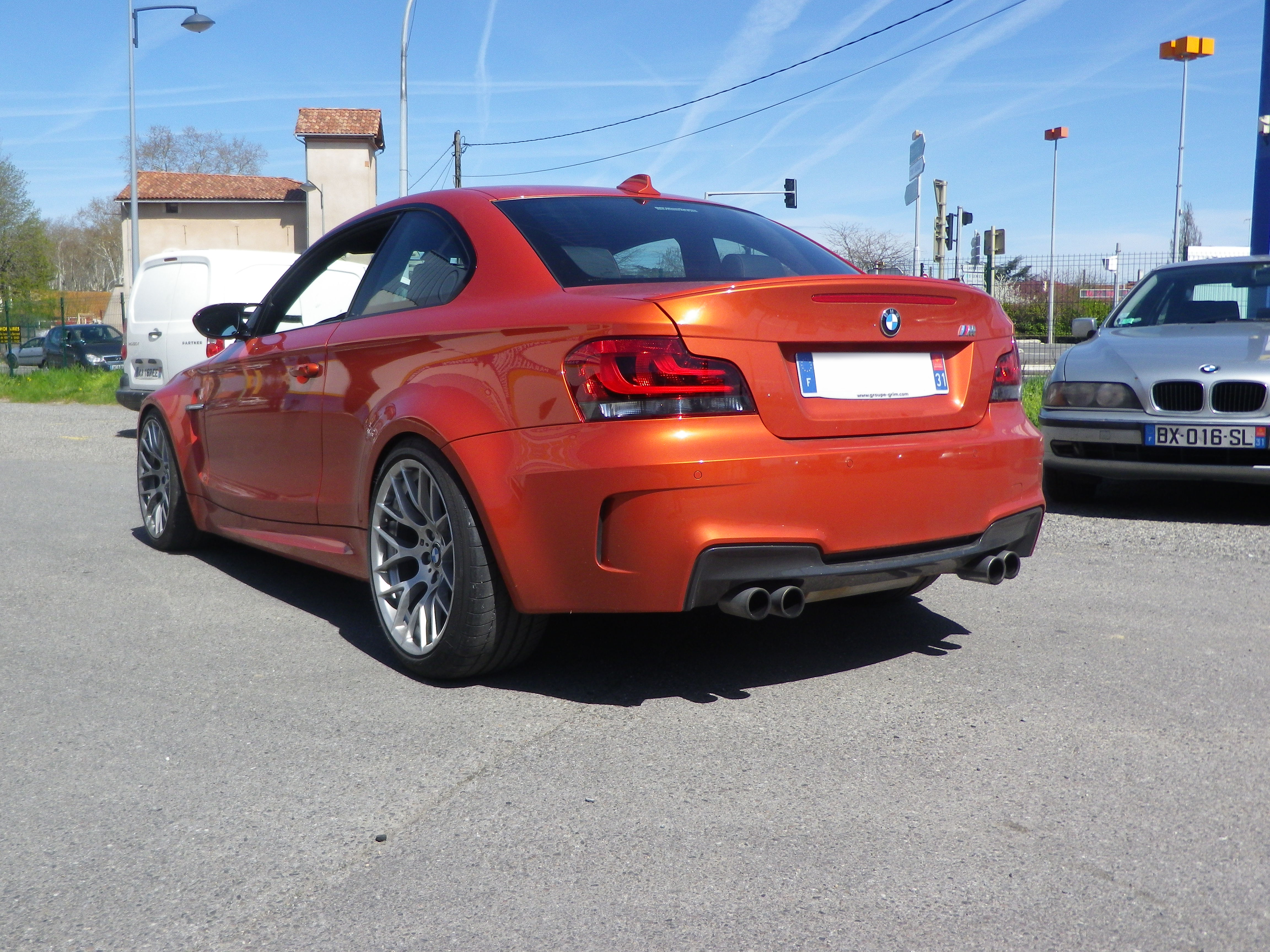

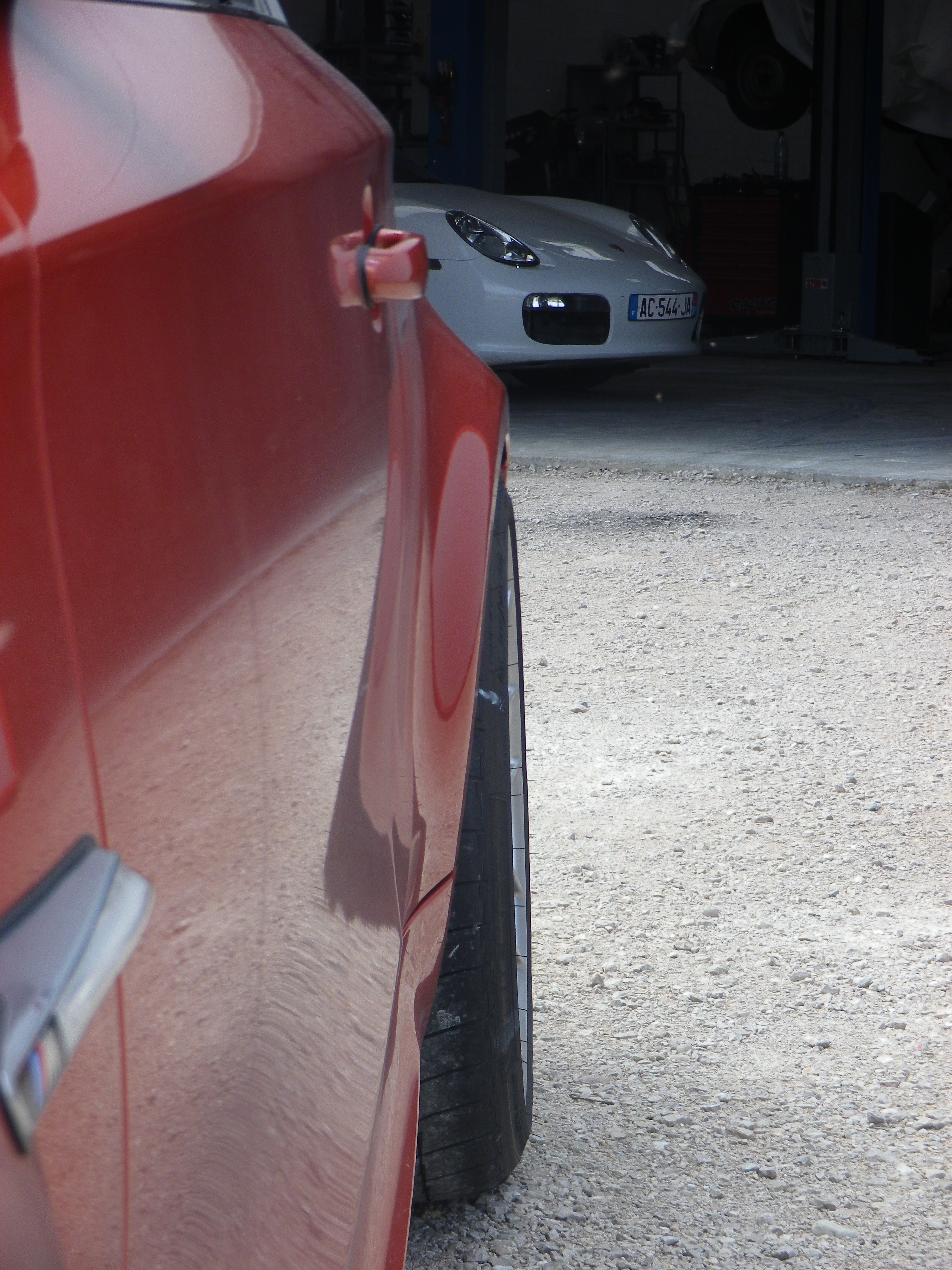

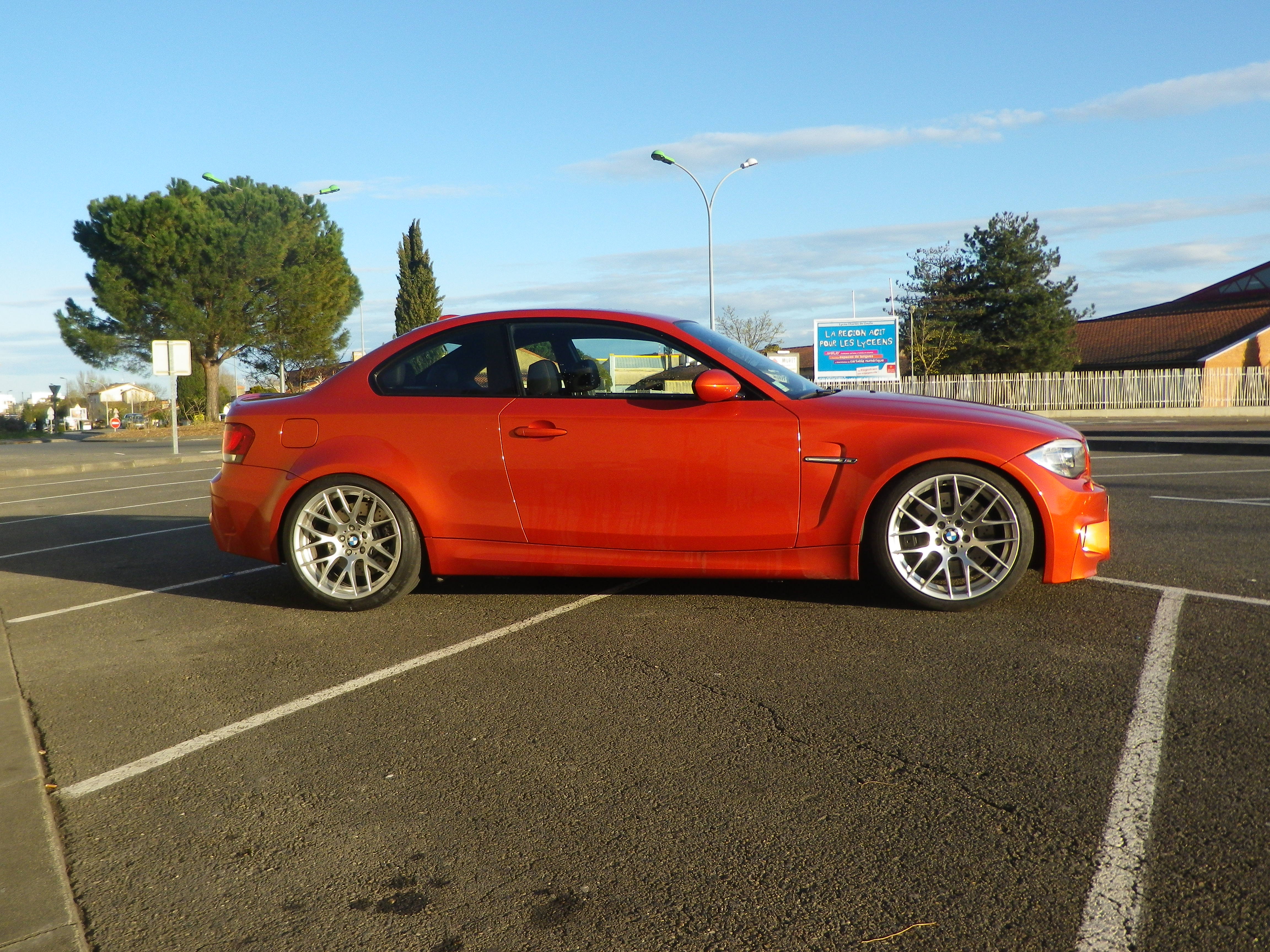

J'ai récupéré la Baby qui était au garage pour la pose et réglages des KW, des cales ainsi que les feux arrières et géométrie pour finir.
Au départ nous sommes partis sur des cales de 10mm devant et 15 à l'arrière et ça donnait ça :
Finalement ça frottait le pneu et dépassait de l'aile donc nous avons permuté les cales de 10mm à l'arrière et aucune à l'avant pour l'instant car j'ai que du 15 et du 20 en magasin.
D'ailleurs avec du 10 à l'avant ça frotte légèrement le pare boue juste avant d'arriver à la buté en braquant…
J'aurais donc des cales à échanger contre des 10…

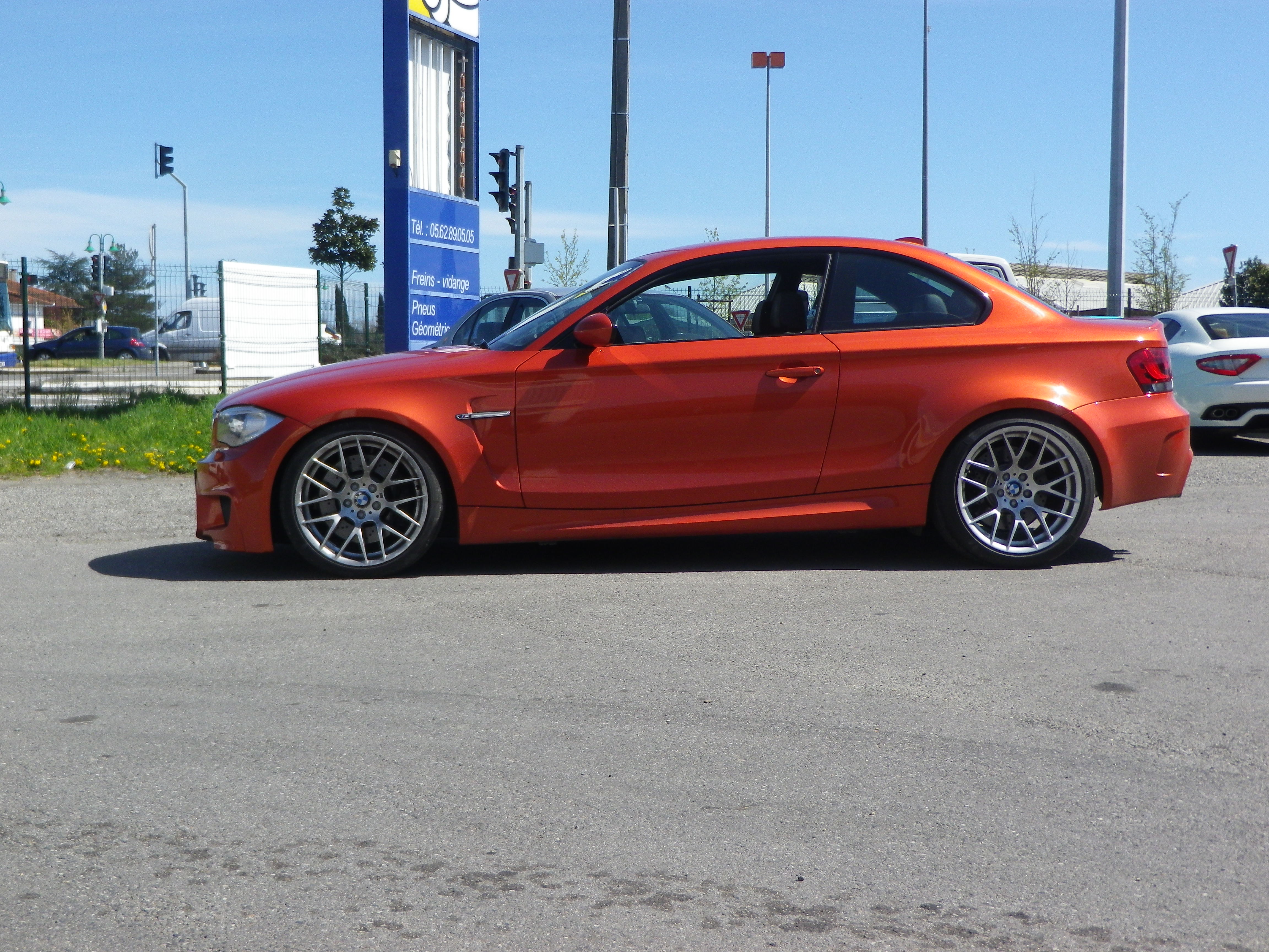

Voilà ce que ça donne avec les cales de 10 à l'arrière, je me suis arrêté vite fait pour la laver en rentrant car elle était vraiment crade ! lol
J'ai fait quelques essais route et je suis satisfait par les réglages finaux, je suis parti d'une base sur 1Addicts, bien plus rapide pour affiner.
En revanche je constate maintenant un léger bruit de roulement (ronronnement, un bruit dans ce genre là, léger mais présent malgré tout…) que je n'avais pas auparavant, c'est pas les V3, tout est nickel en compression, si vous avez une idée je suis preneur…
Ensuite concernant le comportement ben c'est le jour et la nuit mais ça je ne vous l'apprends pas !  :nickel8:
L'auto est bien scotchée à la route, l'arrière verrouille bien, je suis ravi !  :nickel4:
Concernant les feux Black Line, perso j'adore  8)
Donc pour finir je suis content des mes achats, de mon auto évidemment :nickel4:  et de ma journée à un petit détail prêt…

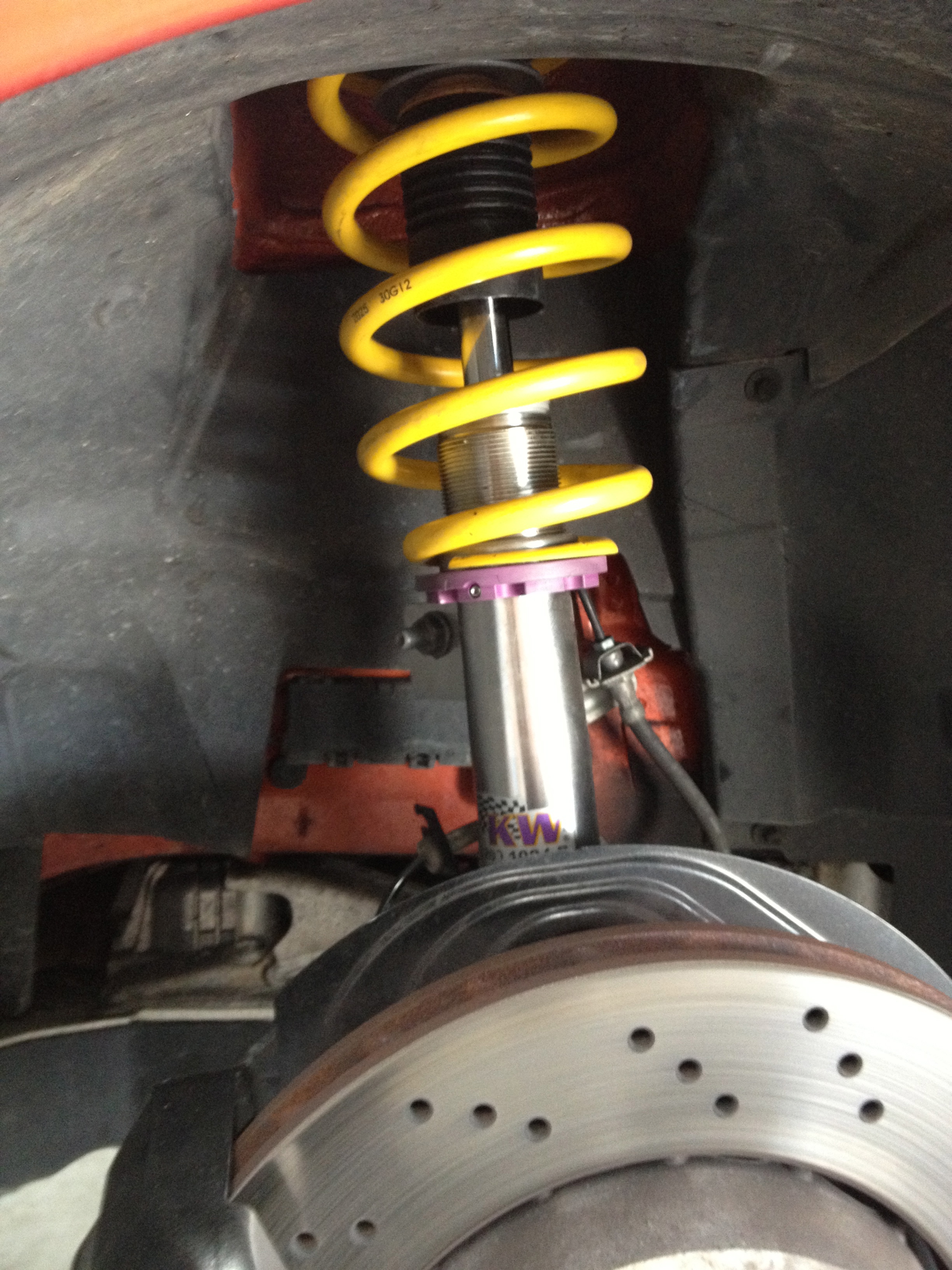

Des photos du montage :
