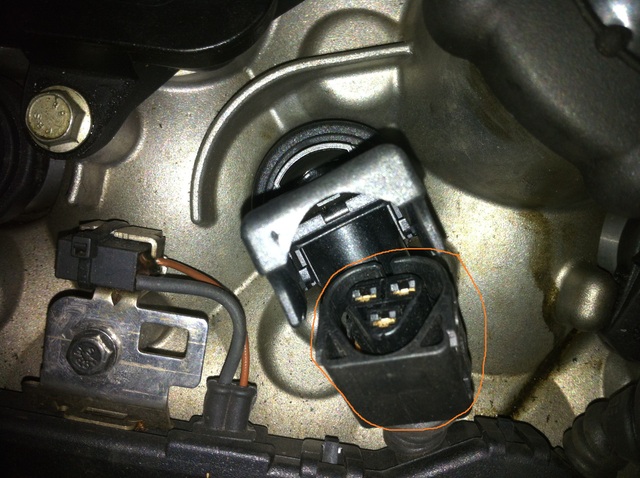

Salut Mr Psyko, quel est ce "faisceau" dont tu parle ? Je pourrai demander au garagiste d'y jeter un oeil si il faut :neutral:  En tout cas merci à tous bon week end !
En fait je parle de la partie électrique qui amène les commandes aux bobines. Si pas de commande, pas d'étincelle et pas d'explosion dans le cylindre...
C bien ce que j'ai entouré en orange ce dont tu parle ?
