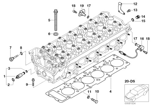

8, 9, 10, 12, 19 pour moi aussi. Tant que la soupape est sortie, autant tout changer. Soucis, c'est que s'il faut déculasser (et si la soupape est bloquée ouverte, je suppose qu'il le faut), ça sous entend également vis de culasse, tant que c'est ouvert, je dirais également joint de culasse. Et du coup contrôler en même temps les patins tendeurs. Eprouver le plan de culasse est pas un mal, s'il faut pas rectifier.

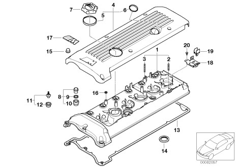

Il est préconisé, en cas de dépose du couvre culasse, de changer le joint, avec du Drei Bond, également les bagues d'étanchéité des puits de bougie. Idem pour les joints caoutchouc où tu mets les écrous borgnes pour revisser le couvre culasse.

Le joint de culasse 4, les vis 5.
Les bagues 14, le joint 13 et les joints 10...
Avec le tube de Drei Bond 1209...

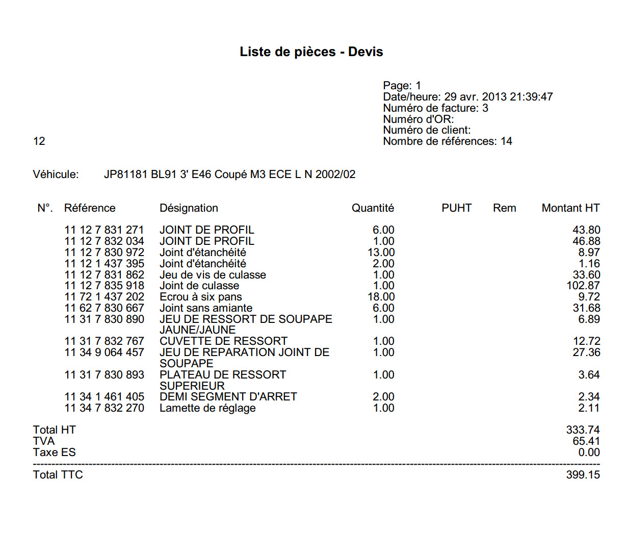

Voilà ton devis. Bon, pour la plaquette de réglage, il y a 24 épaisseurs différentes, faut mesurer le jeu pour savoir laquelle commander, mais elles coûtent toutes le même tarif.
Si quelqu'un avait l'amabilité de contrôler tout ça...
Bon, après, c'est ce que je ferais si tout était ouvert... Sachant qu'il y a déjà eu quelques soucis de joint de culasse sur ces modèles (et je sais de quoi je parle)...
Edit : merde, j'ai oublié "pâte de joint Drei Bond 1209 - 30 ML".... 11€10 HT, référence 7 58 9062376
Super Psyko merci ! Donc environ 500€ TTC, ok ça me donne une petite idées rien que pour les pièces... :)
Bon, c'est la facture pièces pour maniaques, hein.... Les joints des écrous borgnes du couvre culasse, je les avais pas changés, moi. Ni même ceux des puits de bougie, mais c'est préconisé.
Contrairement aux écrous cuivre des collecteurs, qui pourtant sont en mousse et se déforment au premier démontage.... Ca, c'est pas préconisé, mais le bon sens fait que...
Pour le TTC, les tarifs que j'ai sont de mars, ça doit pas avoir (beaucoup) bougé.
