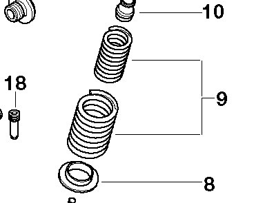

Parce que je suppose que si une soupape est restée ouverte longtemps, le ressort a morflé voire cassé.
Ensuite, la référence ne correspond pas à un ressort mais à un jeu de ressorts (9) :
  • Réponses 110
  • Vues 14.9k
Ah ok, c'est des ressorts doubles. Le ressort cassé, vu qu'il y'en a deux je doute que le problème vienne de là. Par contre, soit il n'en change aucun, soit il les change tous (homogènéité). S'il les change tous, TTC ça fait dans les 200 euros de ressorts.
Oui enfin, toute la partie soupape (joint, demi lune, ressort...) c'est en supposant que ça soit bien une soupape ouverte... Ce qu'on saura pas avant d'avoir ouvert. ;)
Hello les gars, donc pour vous, si il y a un ressort "cassé" je vais devoir les changés sur toutes les soupapes ? (+ toutes les petites pièces dont on a parlé) ? :malade:
Arf, finalement ça va me coûté un bras :neutral:
Vous pensez que c'est nécessaire de tous les changer ????????
