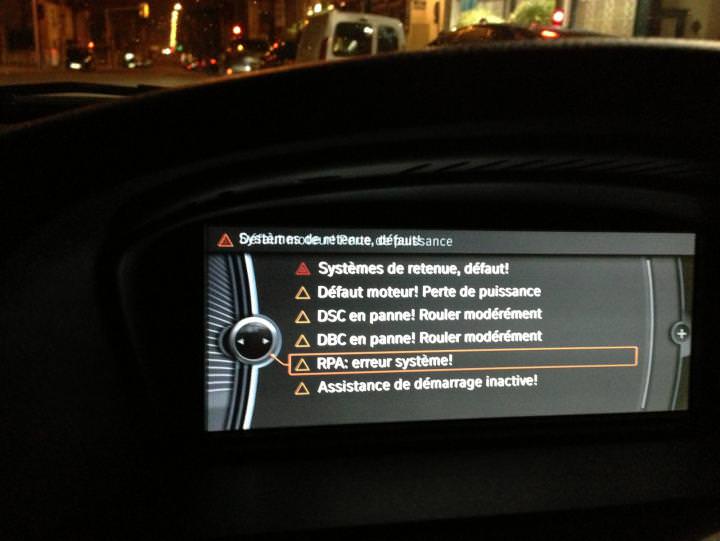

Bonjour a tous,
J'ai eu quelques petit voyants allumé après avoir poussé un peux ma ///M ,
En gros c'était le Noël des voyants moteur et sécurité en tout genre...
Voici une image de la situation...
Et tout disparaît au redémarrage...
Il n y a que quelque G-Power dans le forum mais avez vous déjà eu cela dans un M3 E92 en général ?

comment_535646
Ah oui sapin de Noël
Désolé je ne pourrai pas t'aider,mis le mieux serait que tu conactes le préparateur qui te l'a installé
Tiens nous au jus :-)
comment_535744
salut,
intéressant comme déco de Noël, mais nettement moins à bord d'une m.
peux tu me dire comment à tu eu accès à cet écran??
le mien ne m'a pas encore fait cela
comment_535783
oui quel boulet,c'est une phase 2 alors que moi de 2007,j'ai une phase 1.
as tu vraiment la perte de puissance en roulant ? ou bien cela reste de "l'affichage"?
comment_535792
Je pense pas que ce soit grave, j'ai eu ça une fois sur la mienne (stock), je ne me souviens plus de la cause mais c'était une bricole qui a fait boule de neige de la même manière...

Re Bonjour à tous
Blocage électronique du régime à 4500, pas vraiment de perte de puissance....
Ce matin je la reprend, aucun message,
Je la branche à un ordinateur Bosch de Diagnostic dans les erreur enregistrées on a : un défaut de  "Throttle acctuator" nr 2, apparemment la gestion du ralenti et des gaz....
et un capteur d'ABS...
Apparemment quand il y'a un problème électronique par sécurité la voiture désactive tout l'électronique, de l'assistance au démarrage en coté, en passant par l'antipatinage et le cruise contrôle....
Mais tout s'est remis à la normale jusqu'a maintenant
je décide de la sortir et la pousser un peux pour voir si çà reviens...après 45min de drift et de 400m DA à fond , RIEN ne réapparaît....
Bizar Bizar....
j'ai rendez-vous jeudi avec DM Performance pour le réglage de mes sièges je verrais pour qu'ils jettent un coup d'oeil à tout çà
Je vous tiens au courant, comme dit Twist çà doit être rien de grave, la voiture répond comme avant...

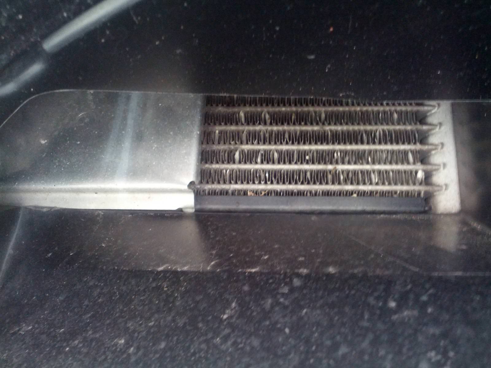

j ai eu aussi un mode dégrader sur une sortie circuit une fois , mais je ne savais pas pour qu elle raison .
y a qu après que j ai su que ça venais d une surchauffe de la boite .
il y a un radia d huile dans l aile avant droite . surement sous dimensionner .
arnaud62 tu pourrais te renseigner et le mettre dans ton poste de réparations / vérification que tu a créé 8)
comment_536174
figures toi que je me suis déjà penché sur la question..., d'orrigine je ne comprends pas trop pourquoi la moitié de ce radiateur de boite est obstrué par une plaque metallique...???
post-1136-0-12370700-1364215099_thumb.jp
comment_536179
impossible de trouver cette foutu plaque dans l'ETK... Le radiateur fait bien toute la longeur :confus:
comment_536216
