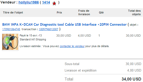

Petit retour perso, ayant une E36 avec connecteur 20 broches, j'ai commandé ce câble USB avec son adaptateur : eBay
Le CD d'INPA est déjà fourni avec, il suffit de suivre les instructions du .pdf, c'est très simple. Installé ça sur un XP en VM, ça fonctionne parfaitement du premier coup.

ton lien ne fonctionne plus tu mettre une photo et les ref.
merci
merci
C'était ce vendeur : http://www.ebay.com/usr/hollyliu1986
Il n'a actuellement plus d'objets en vente mais je pense qu'il faut attendre un peu, il en a encore vendu il y a 2 semaines vu ses évaluations.
