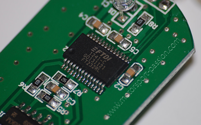

Dans un premier temps, un câble USB OBD2. Il faut bien vérifier que le chipset est un FTDI FT232-RL. Un bête câble VAGcom (du moment que le chipset est un FT232-RL, j'insiste) va parfaitement.
Pour vous éviter trop de recherches inutiles, voici le lien direct de celui que j'ai acheté. Vendeur efficace : Câble OBD2 USB FT232RL sur Ebay pour 12,60 $US (dans les 10€) port compris.

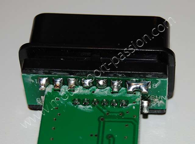

Ensuite, démonter ce câble pour le modifier et le rendre compatible INPA en soudant ensemble les bornes 7 et 8 :
Remonter le tout.

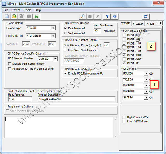

Modifier les " Invert RS232 Signals " (2) selon le schéma ainsi que les " I/O Controls " (1). Les autres paramètres doivent être similaires à la capture suivante :
Faire un " Save as... " et donner un nom au fichier. Il est alors possible de " Program all existing devices "

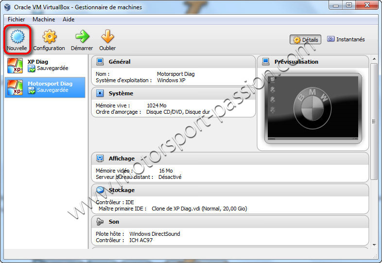

Lancer Virtualbox

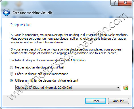

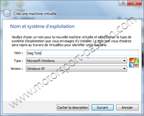

Créer une nouvelle machine selon les étapes suivantes : (le nom de la machine importe peu)

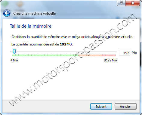

Mettre une quantité de RAM supérieure à 192 (facultatif) tout en restant raisonnable par rapport à la quantité totale de la machine hôte (votre PC). 192 Mo sont suffisant, mais si vous pouvez plus, vous y gagnerez en fluidité.
Choisir le disque dur que vous avez décompressé précédemment.
La machine est normalement pleinement fonctionnelle.

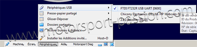

Une fois la machine démarrée, elle doit se trouver en plein écran. Pour quitter ce mode plein écran, il suffit de faire un " CTRL(droite) + F ".

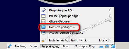

Une petite barre est masquée au milieu, tout en bas de la fenêtre. Aller dans " Périphériques USB " et activer le câble FTDI.
Une nouvelle reconnaissance de ce câble se fait dans Windows XP. Si besoin, les drivers fonctionnant pour moi se trouvent dans " C:\Drivers ".

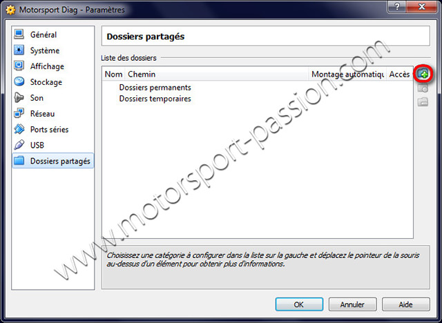

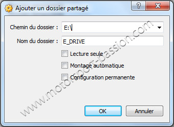

Sinon, il faudra sans doute partager un dossier dans la machine virtuelle depuis la machine hôte. Pour se faire, il faut déclarer un dossier partagé (par exemple " e:\ ") dans " Périphériques - Dossiers partagés ".
A vous de voir s'il doit être provisoire ou permanent.

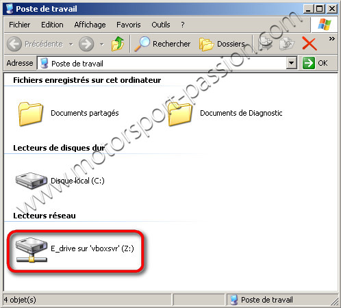

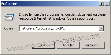

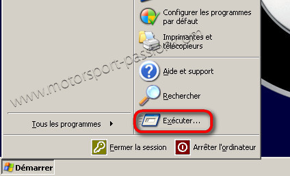

Une fois ce partage portant un nom(par exemple E_DRIVE), lancer la commande Exécuter depuis le menu démarrer de Windows et taper la commande " net use z: \\vboxsvr\ E_DRIVE ".
  • net use est une commande pour créer un raccourci vers un emplacement réseau
  • z: est la lettre affectée au lecteur réseau sur notre PC
  • \\vboxsvr\ est le PC cible qui contient les données à partager (ici, le logiciel virtualbox)
  • E_DRIVE est le nom du répertoire paramétré en partage dans virtualbox.
Tout le dossier partagé apparaît sous forme d'un lecteur réseau " z:\ ".

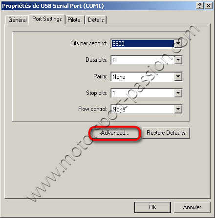

Une fois tout ceci fonctionnel, paramétrer le port COM du périphérique USB sur COM1 et mettre le temps de latence sur 2msec....

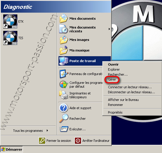

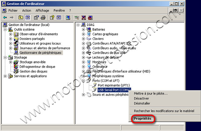

Pour ça, clic sur menu " Démarrer ", puis clic droit sur " Ordinateur " ou " Poste de travail " (selon l'OS de la machine) et " Gérer ".
Puis, dans " Gestionnaire de périphériques ", aller chercher " Ports COM et LPT " et cliquer droit sur " USB Serial Port ". Puis " Propriétés ".

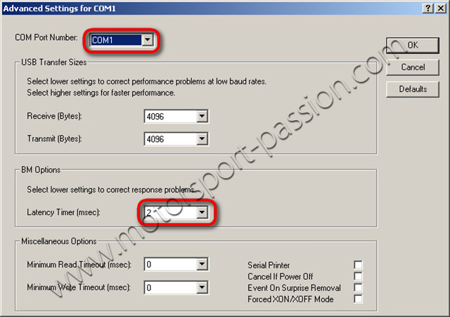

Enfin, dans l'onglet " Port Settings ", cliquer sur " Advanced ".
Et paramétrer le port " COM1 " (1) et les " 2 msec " (2).
