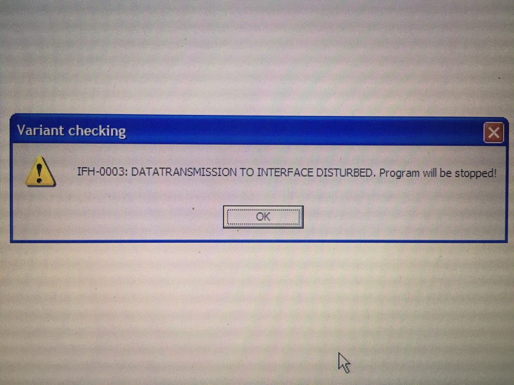

Salut à tous,
Voilà j’ai installé INPA sur un vieux PC en XP, et je n’arrive pas à prendre la com avec ma voiture (une E46 produite en nov 2002)
Au début j’avais une erreur IFH-0018 que j’ai résolu en changant de port COM
Et ensuite j’arrive sur une erreur  : IFH-0003 DATATRANSMISSION TO INTERFACE DISTURBED.
Est ce que quelqu’un a déjà eu ca et/ou connait une solution pour résoudre le prbl ? J’ai essayé quelque truc trouvé sur le net mais sans succes... Je me demande si c’est pas une histoire de driver pour la prise usb ou quelque chose du genre...?
Merci !

Ça y est après plusieurs tentative et re-installe j'ai réussi à prendre la COM, je pense qu'il y avait plusieurs prbl, le plus gros étant que la prise était HS....
J'en ai pris une autre avec une nouvelle installe de Ediabas et INPA et maintenant ça fonctionne ! Enfin !
