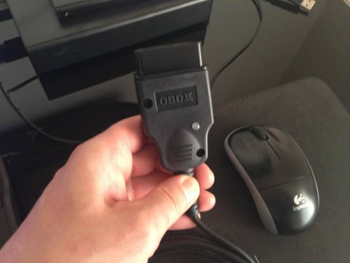

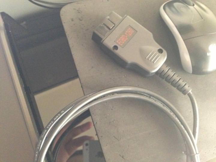

salut
j'ai en ma possession une odb2 mais je m'en sers , et je sais pas si c'est bien celle qu'il faut
regarde c'est celle là que j'ai :)
post-10498-0-34634200-1364370885_thumb.j
post-10498-0-33728100-1364370997_thumb.j
c'est bien un  chipset FTDI FT232-RL
je l'ai démonté
du coup j'en recommande un autre car celui je m'en sert pour lire des MAP ou autre
Je sais pas, faudrait voir si le chipset est un FT232RL à l'intérieur.
En fait, suffirait juste de tout paramétrer et de tester....
Tu l'utilises pour quoi ? Quel soft, etc...
Sinon, j'ai mis le tuto à jour avec bien plus de détails pour ceux pour qui certaines étapes ne semblaient pas claires (genre le paramétrage du COM1 dans la machine virtuelle).
