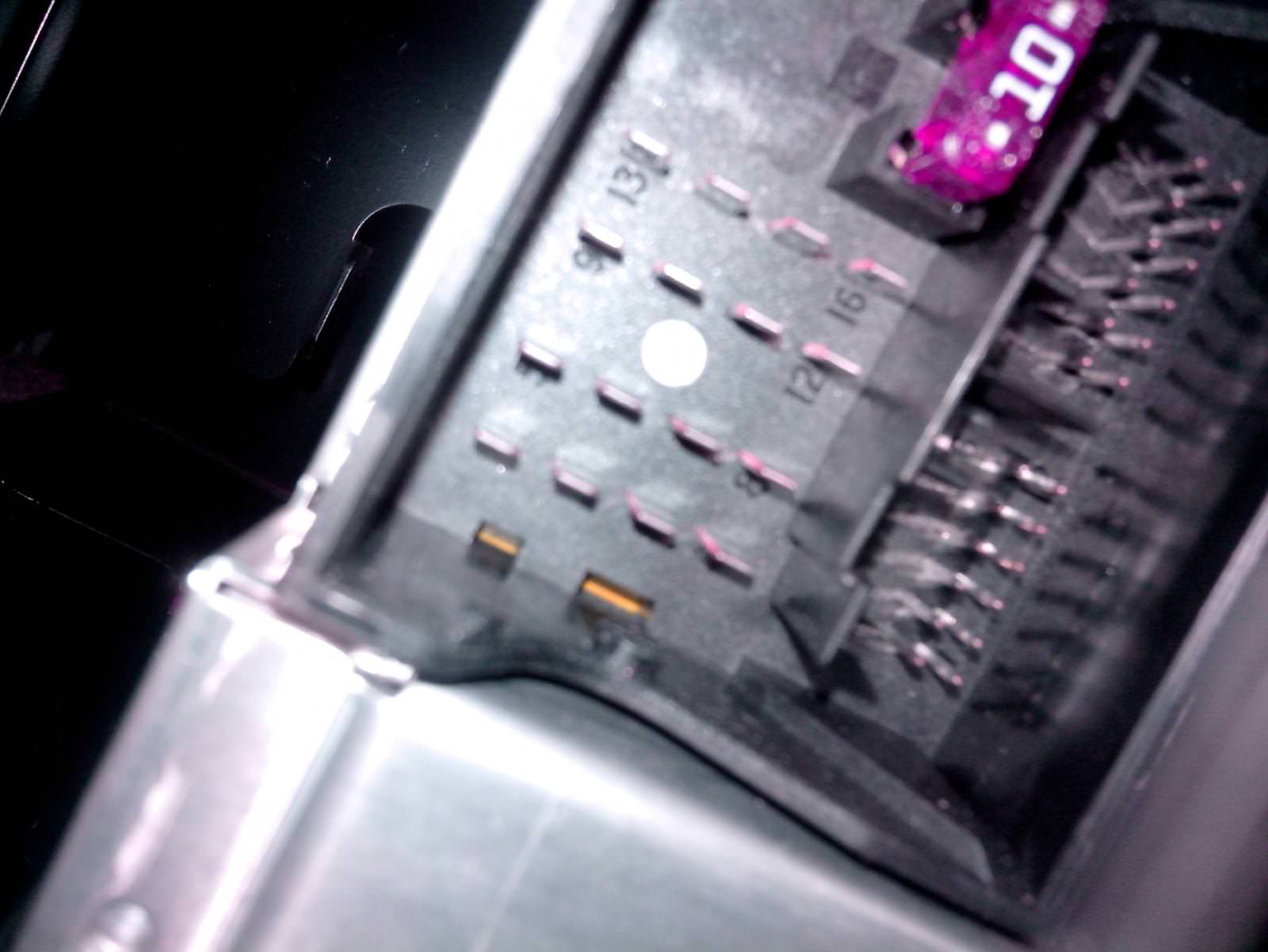

Ceçi est le cable rallonge de 5 mètres qui est branché à l'autoradio
post-12085-0-83890400-1364323382_thumb.j

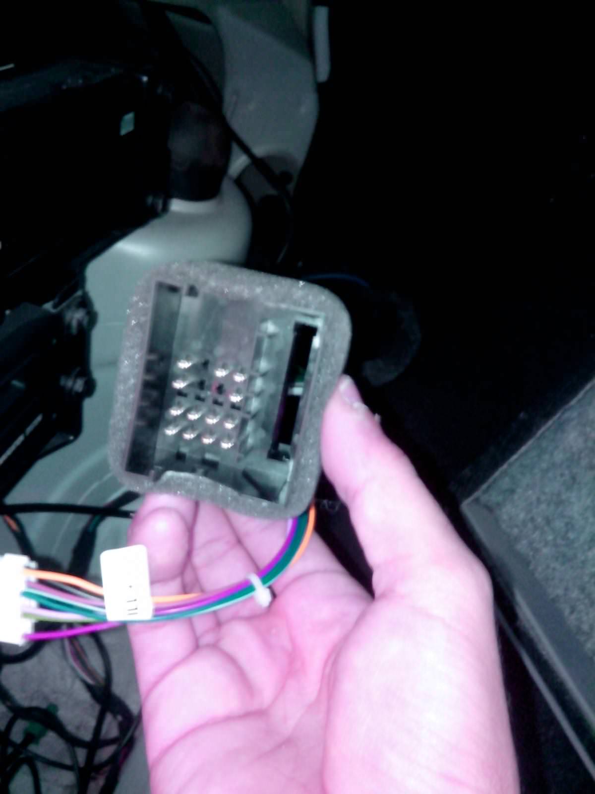

Ceçi est le cable d'origine de mon 16/9mk4
post-12085-0-77391600-1364323411_thumb.j

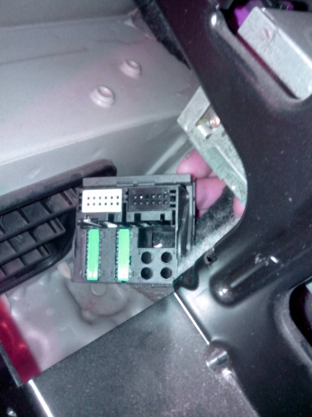

Et voilà la prise de mon boitier gris dans le coffre
post-12085-0-89836500-1364323551_thumb.j
Donc j'ai envie de dire comment un Male s'accouple avec un Male en matière de connectique BMW ? ALAIIDEUH :paf:
Existe t-il un adaptateur Femelle femelle pour faire l'intermédiaire ?
Merci d'avance pour vos réponses !

J'ai trouvé la solution à mon soucis, ça me paraissait pas logique mais il suffisait de branché le câble d'origine à la rallonge, en fait le boitier gris ne sert plus à rien me reste plus qu'à vider tout ça et brancher la radio. Désoler pour le post "inutile"
