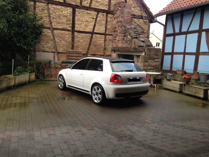

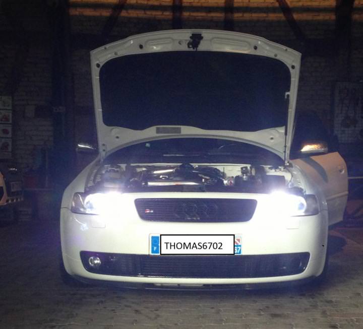

Salut à tous voici une petite présentation de ma voiture actuel sur lequel j'ai passer énormément de temps a tout faire moi même avec passion !
lors de son achat en 2011 elle été déjà légèrement équiper
KW V1
Frein de Megane 2RS
et une reprog générique ABT
Depuis décembre l'année dernière elle est passer entre mes mains et j'ai laisser libre cours à mon imagination concernant sa nouvelle peinture
Elle était bleue nuit d'origine.
Bref voilà le descriptif plus ou moins complet des modification apporté au petit 20V
Piston JE en 81mm
Bielle intégrantes engineering
Visserie de bielle ARP
Coussinet calico coated
Remplacement de la pompe a huile par une OEM
Remplaczment du tendeur hydraulique de la chaîne des arbre a came par du neuf
Culasse préparer par JNL Racing UK
Soupape d'admi et d'échappement super tech
Ressort supertech avec coupelle titane
Collecteur d'admission gros volume
Suppression du reniflard
Collecteur d'échappement de chez CTS Turbo
Turbo GT3071R
Wastegate TIAL 38mm
Descente de turbo de chez Cts
Ligne Milteck
Filtre a Air ITG maxogen
Côté châssis

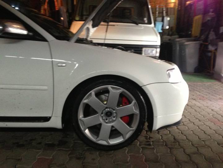

Étrier de Megane 3 RS brembo 4 piston
Disque EBC
Plaquette EBC yellow Stuff
Train avant complet Silentbloc Superpro
Barre Stab neuspeed
Bilstein B14
Support moteur renforcer

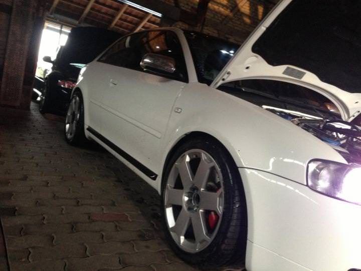

Jantes S4 V8 en 225/40/18
4 pneu Vredestein Ultrac Vorti
Mano de temps et pression d'huile SPA design
Mano de pression turbo
Voilà j'ai sûrement oublier quelque détail mais l'essentiel est la.
voilà un petit lien pour les plus curieux d'entre vous
http://forums.audipassion.com/topic/129283-restylage-complet-et-grosse-prepa/page__pid__2678022__st__920#entry2678022
je ne veut pas faire de pub mais juste partager avec vous ma passion
