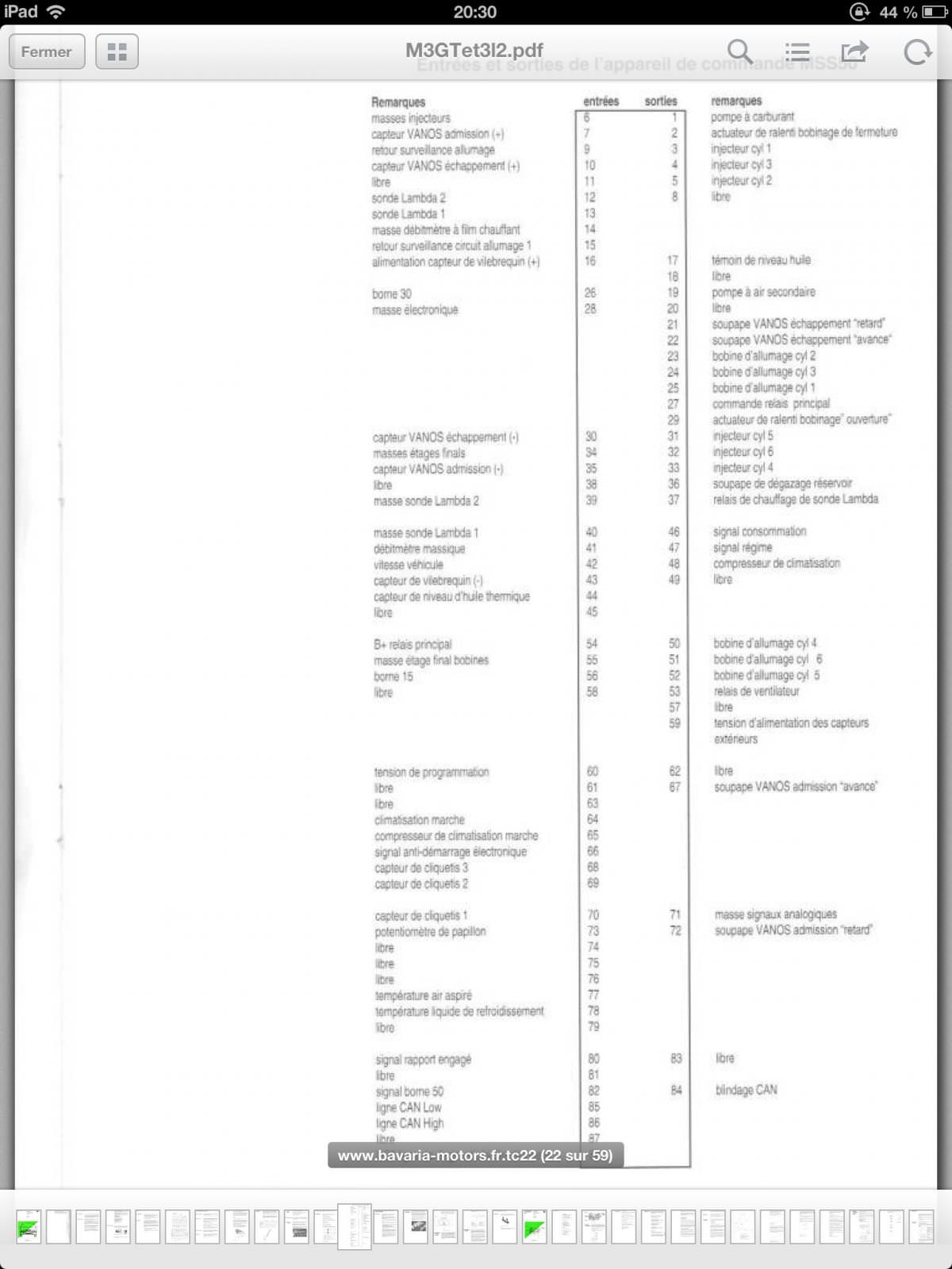

Je cherche des infos sur la mss50
Qu'elle est la fonction du capteur situé sur le circuit d'embrayage, il est raccordé à la mss50 en position 80
Que est le risque de ne plus brancher la soupape de dégazage du réservoir en position 36
post-4539-0-43917800-1365885371_thumb.jp
comment_542997
la sonde sur la durite d'embrayage influe sur le ralenti et sur la pompe de rechaufage des cata
quand tu est debrayé ton ralenti baisse ...
c'est un circuit assez complexe qui passe via un relai et peut en plus enclencher ou des-enclencher la pompe de rechauffage des cata  ou aider le moteur à ne pas caler ...
la soupape de degazage à partir du moment ou tu vire la dite soupape et donc ferme le tuyau relié à la rampe de papillons , zero soucis ...

ok merci pour les infos, je sais se que j'ai à faire lol je vire tous cela car j'en ai plus l'utilité. Par contre sur la boîte de vitesse, il y a 2 capteurs, un pour la marche arrière et un autre pour de nouveau une info rapport engagé. il sert à quoi celui la j'en ai besoin oû pas a ton avis ? Merci pour ta réponse
comment_543102
la sonde de rapport engagé est montée en serie avec celle de debrayage ...
justement lorsque tu enclenche un rapport même débrayé , le Dme augmente le ralenti , car même débrayé , cela engendre une masse à entrainer , et si le ralenti n'augmente pas , la voiture cale ...
j'ai étudié tout ça en passant une SMG en Manu ou les circuit sont différent , et ou je ne voulait justement pas augmenter le ralenti en jouant sur l'ouverture des papillons ...
pour pouvoir t'aider avec plus de precision , il faudrait que tu precises les peripherique et accessoire que tu compte garder ...
climatisation / catalyseur / pompe de rechauffage des cata etc ...

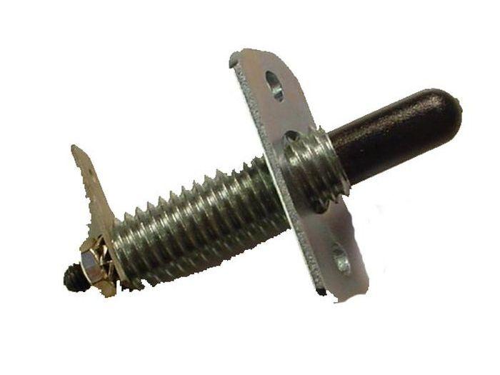

moi j'avais fait le montage grace à un contacteur de ce type :
adnauto-contacteur-capot-gemini-81193-70
fixé via une pâte en métal sur la rampe ( fleche rouge )  et étant déclenché par le retour de l'actionneur ( flèche verte )
un mec plus doué en informatique , et disposant des connaissances adéquats , pourrais gérer l'ouverture de l'actuateur par la valeur résistive du potentiomètre de papillons
et donc si tu ne garde que les éléments que tu décris , mon système à interrupteur poussoir convient très bien  ... par contre ton ralenti risque d'etre un peu bas clim enclenchée  ...
il faudrai faire un circuit avec un relais pour que l'enclenchement de l'actuateur , soit sur jaune ou rouge en fonction de clim mise ou pas , il n'y a rien de tres difficile
