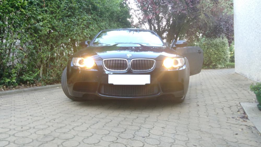

Mon ampoule d'angel eye d'origine (couleur jaunâtre) vient de crâmer à gauche.

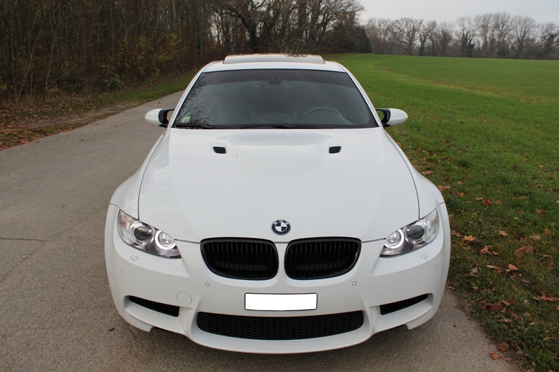

  • C'est clair que s'il y a une seule modification à faire sur la E9x, c'est celle-là !  Pascal.

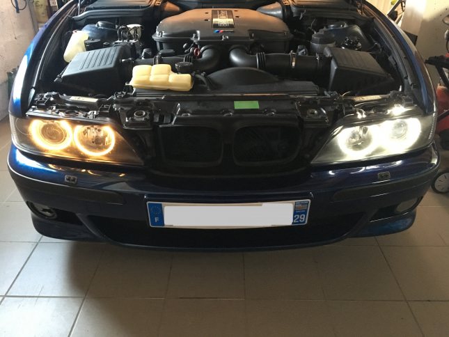

  • Je viens de recevoir les miens, commandés à un vendeur sur ebay, voici le résultat

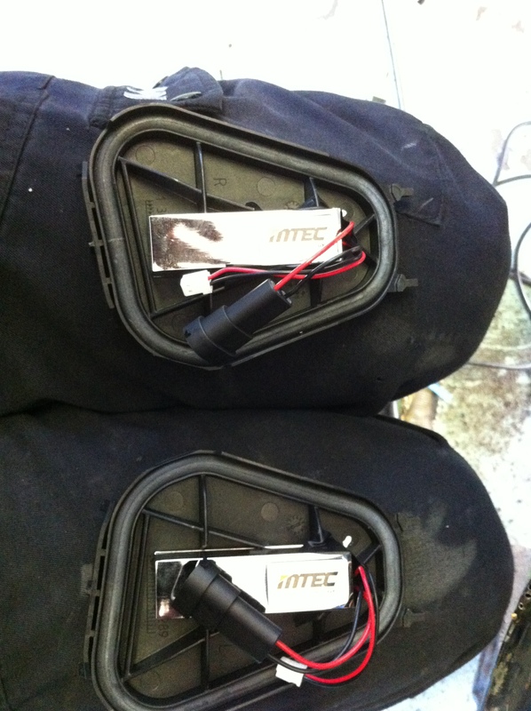

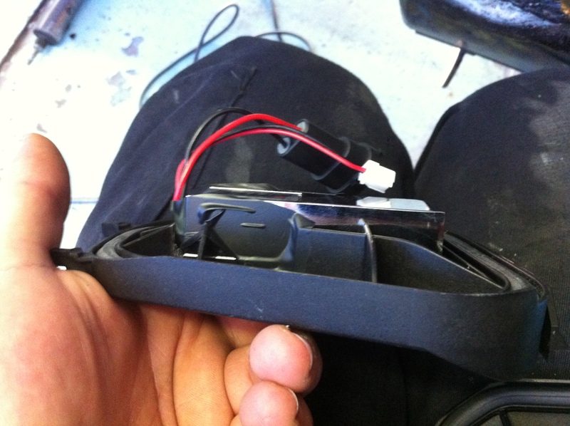

Et pour l'installation tu intègre le boitier sur le cache comme ça:
Ça évitera de casser tes phares directionnels si tu a l'option!

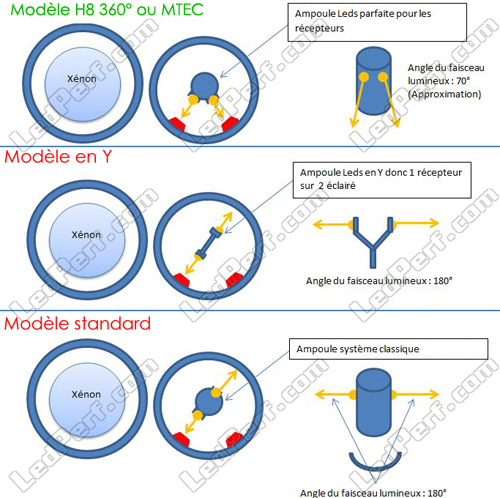

la version a 99.90 euros, dites "standard", a les faiseaux lumineux  a 180 l un de l autre, et comme sur les M3 les recepteurs pour eclairer tes angel eyes sont a 70 degres, tu perds beaucoup
la version a 189 eurtos, dites "MTEC V1.0" a les 2 faiseaux qui eclairent a 70 degres, comme les recepteurs dans tes phares
=> plus de lumieres blanche, moins de deperdition
regarde la pieces jointe

Oui c'est relativement simple, elle sont accessible sans démonter le phare tu enlève juste le cache sur le dessus (celui à de la photo que j'ai poster) et tu les vois directe, en plus dans mes souvenir si tu les commande cher ledperf ils te donne un schéma de montage ;-)

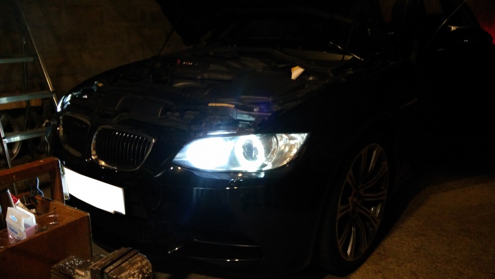

Voici ce que ça donne de jour et de nuit:
(le rendu en vrai est meilleur :wink: )

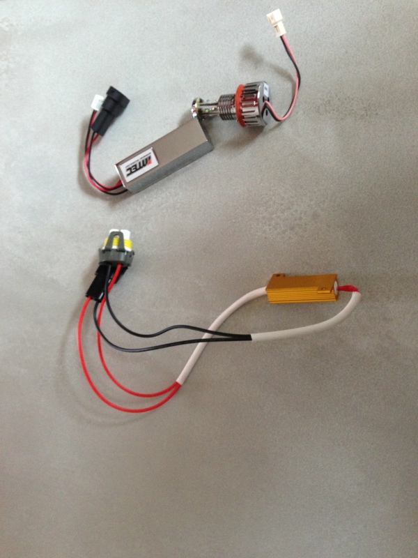

Ai bien reçu les leds. Par contre, j'ai également reçu 2 câbles (voir photo, câble en bas).
Uploaded with ImageShack.us
Question : dois-je utiliser ces câbles ou puis-je connecter directement les LED, sachant que dans le guide de montage que j'ai reçu, ils ne parlent pas du tout de ces câbles supplémentaires ?!?

Comme tu le vois sur mes photos, les miens sont différent, tes boitier on l'air plus petit donc je pense que tu dois mettre tes câbles en plus...
comment_541793
Non, c'est un effet d'optique et ça doit bien être la même taille :
Ma voiture est une phase 1, ça peut être lié ?
Bref, câbles supplémentaires à monter ou pas ?
