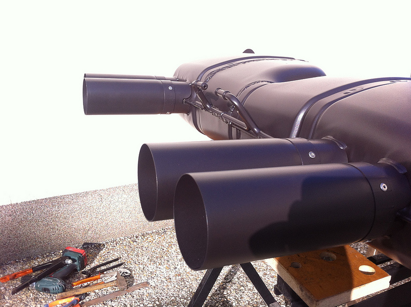

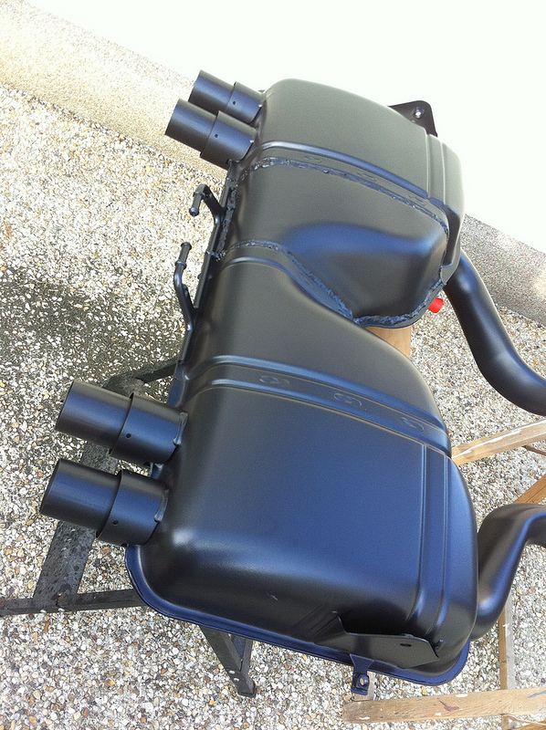

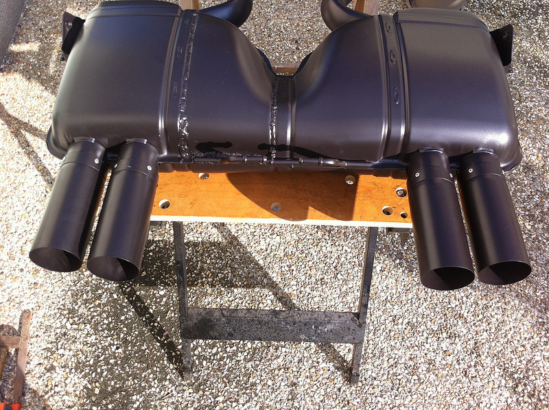

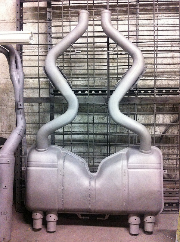

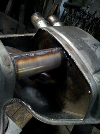

L'échappement est en cours de soudage et dans la foulée, je le fais peindre en noir satiné (époxy).

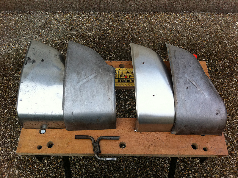

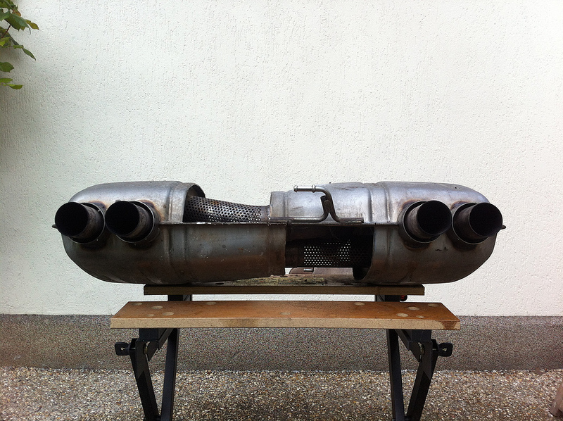

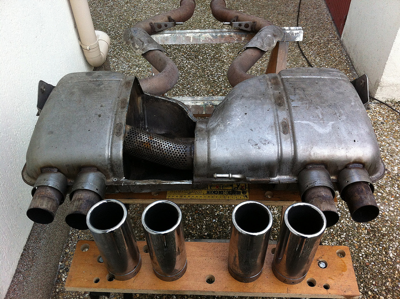

Je me suis aperçu que souder un nouveau tube en remplacement des anciens est impossible si l'on ne découpe pas le dessus et le dessous de l’échappement.
Dans les diverses vidéos sur youtube on voit certaines personnes découper le dessus et souder les nouveaux tubes hors il est impossible même avec la plus petite torche de souder entièrement le nouveau morceau.

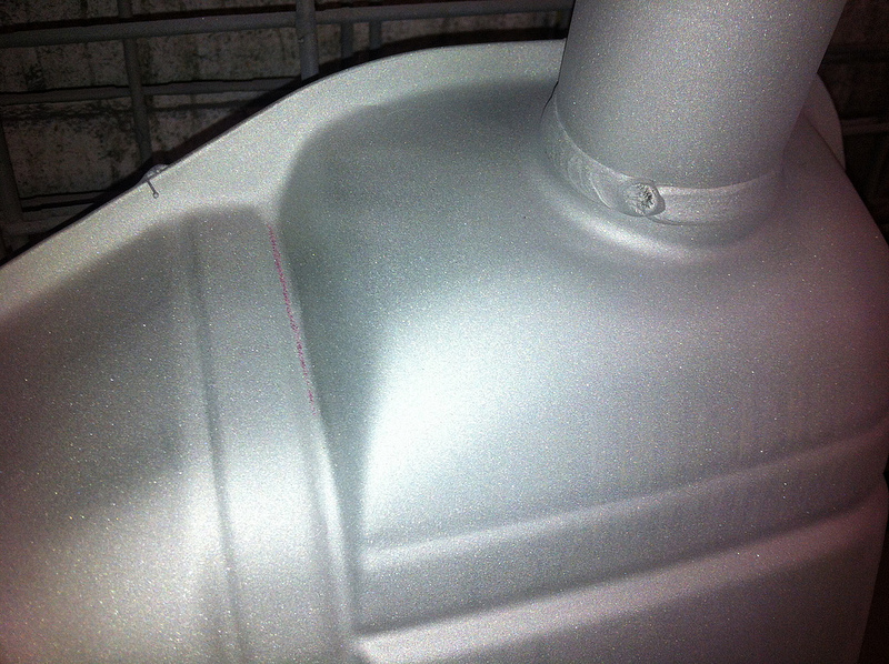

Donc la solution a été de profiler une tôle sur le tube existant et de le souder..... un boulot de fou !!! mais le tube est par cette technique entièrement recouvert et entièrement souder car pas besoin d’accéder en dessous.

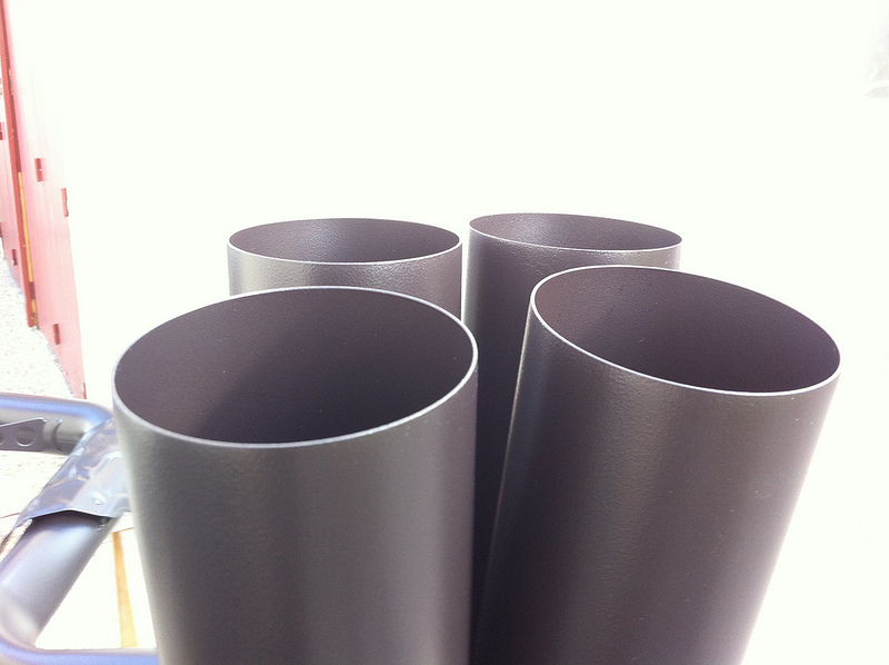

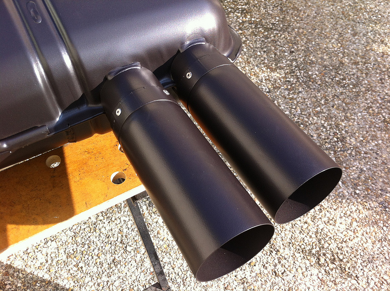

J'ai aussi découpé au tour l'extrémité des embouts de sorties d'échappement afin d'avoir un truc similaire a l'échappement M en option chez BMW.
Remontage mardi ou mercredi..... a suivre

Ouais boulot un peu lourd mais le résultat peu être sympa pour de l'origine.
J'attends toujours la ligne meisterchaft GT2..... Une vraie ligne, un peu cher pour un bout de métal......... Je pense que certains préféreront modifier l’échappement d'origine a moindre cout. ( 150 € max fait par un pro )

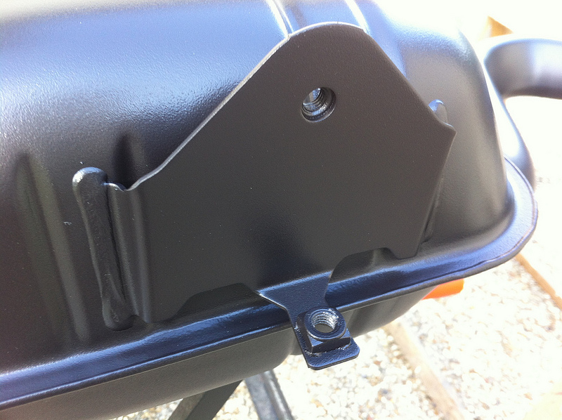

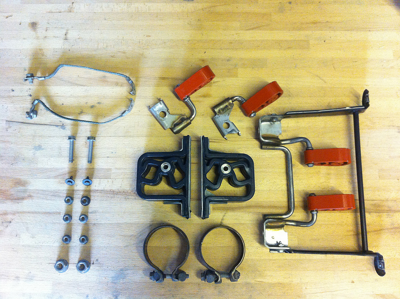

[url=http://www.flickr.com/photos/104398104@N05/10117452844/'>10117452844_7d48bb0d6d_c.jpg
IMG_4367 par pulp_racing, sur Flickr
IMG_4371 par pulp_racing, sur Flickr
20130601_103610 par pulp_racing, sur Flickr
IMG_4400 par pulp_racing, sur Flickr
IMG_4402 par pulp_racing, sur Flickr
IMG_4398 par pulp_racing, sur Flickr
IMG_4406 par pulp_racing, sur Flickr
IMG_4408 par pulp_racing, sur Flickr
IMG_4410 par pulp_racing, sur Flickr
IMG_4412 par pulp_racing, sur Flickr
IMG_4413 par pulp_racing, sur Flickr
IMG_4414 par pulp_racing, sur Flickr
alors ce bruit?
beau travail sur la ligne
Sympa ce reportage photo, le travail à l'air d'être vraiment soigné. :nickel8:
