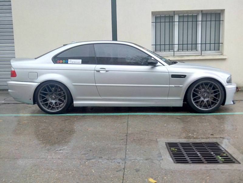

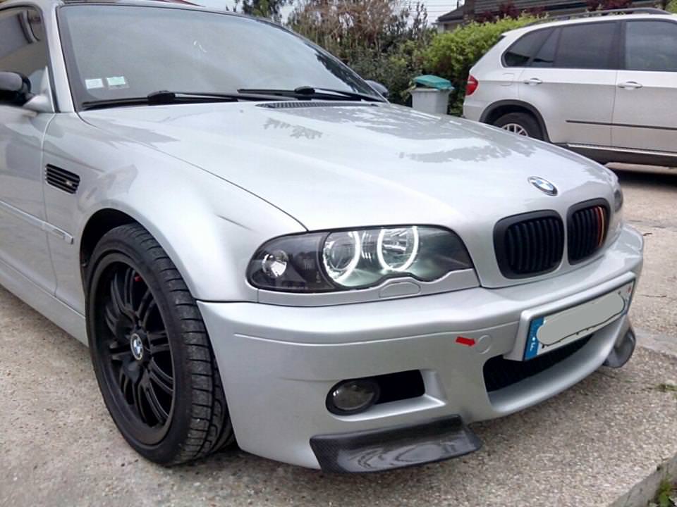

Petit Shoot au Soleil - M3/// James Ramirez

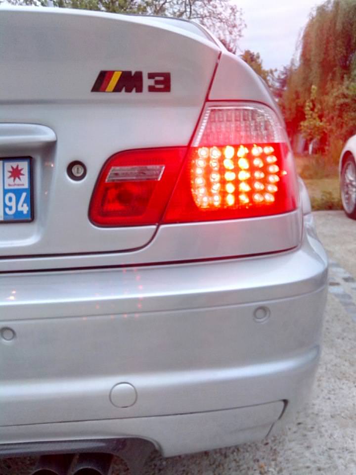

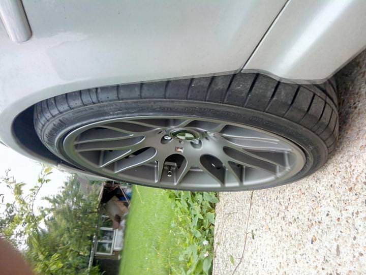

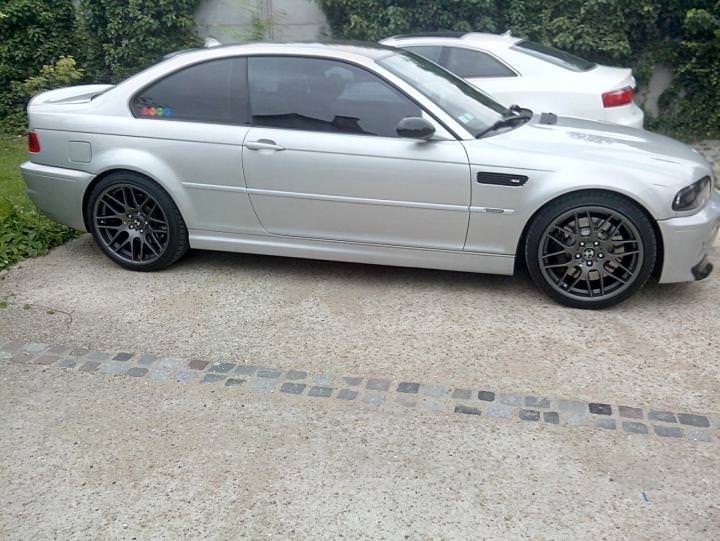

Allez encore quelques photos de ma belle :lover: (j'ai remis le vieux logo en attendant ça fais négliger sans :perenoel: )

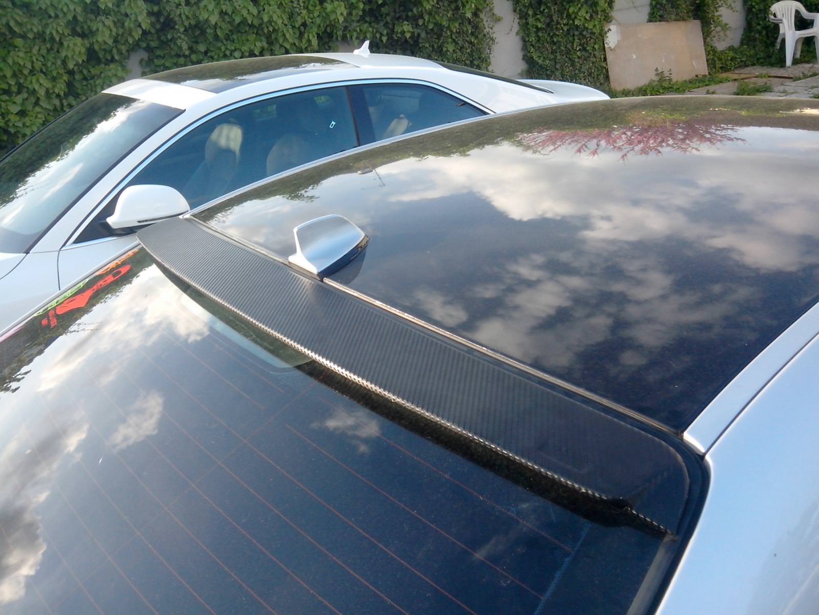

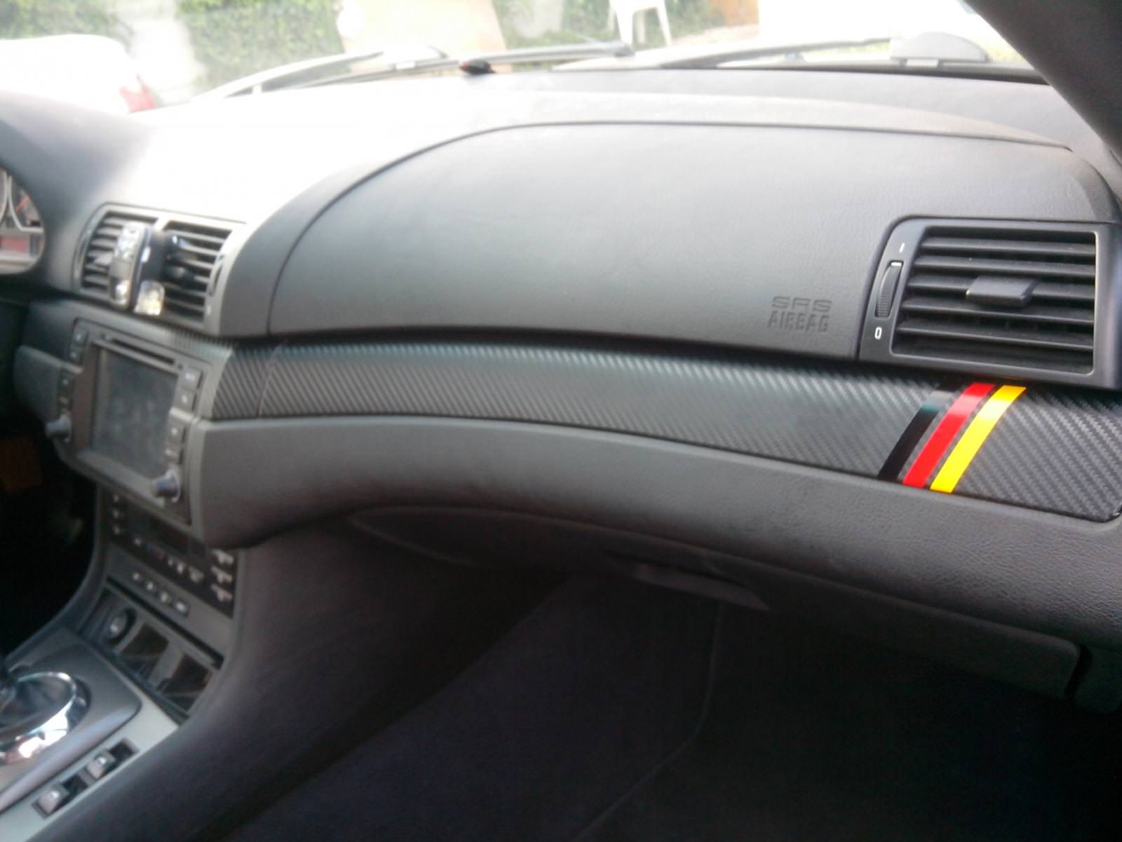

Après midi découverte covering :nickel8: , je suis assez satisfait du résultat sur la casquette et les baguettes intérieur. Toujours à petit prix ça en vaut le coup !
Je vais m'attaquer au toit (va me falloir des bras en plus) demain si il fais bon et à la console centrale SMG je vais devoir en recommander pour les poignés de portes je suis short là :perenoel:
Photo les amis !

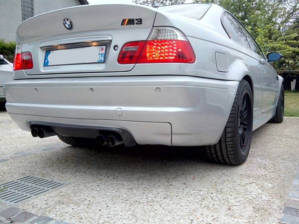

Joli résultat.
Tu peut régler la hauteur de la malle avec les 2 butées en caoutchouc.
Joli résultat.
Merci
Les 2 butés en caoutchouc je vois oui, il suffit de les visser alors ? Moi je voyais plus les deux boulons sur le côté à l'intérieur sur l'aile j'étais loiiin xD
De mon côté j'avais réussi à régler juste en jouant sur les butées (les visser pour descendre la malle) sans toucher aux fixations de la malle.
ça marche je ferais ça tout avant d’aller bosser je te tiendrais au courant :nickel8:

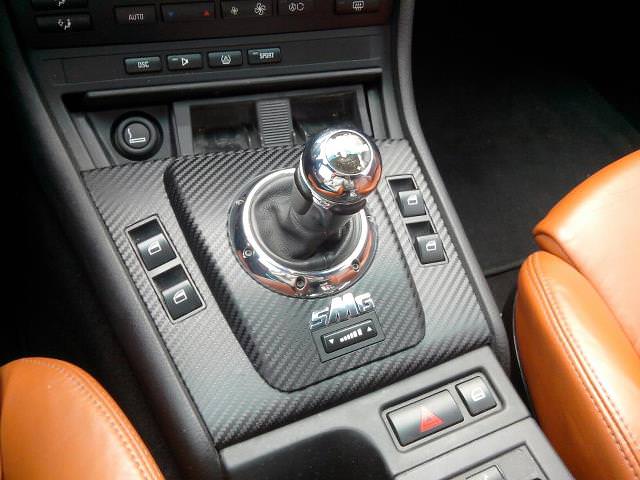

Bon le temps est pas très clément alors le toit ça sera pour plus tard :-x
Mais en attendant j'ai fini la console centrale et le volant (j'ai pas démonté le volant c'était trop compliquer à mon gout lol)
Photo:
C'est bien réussi :nickel6:

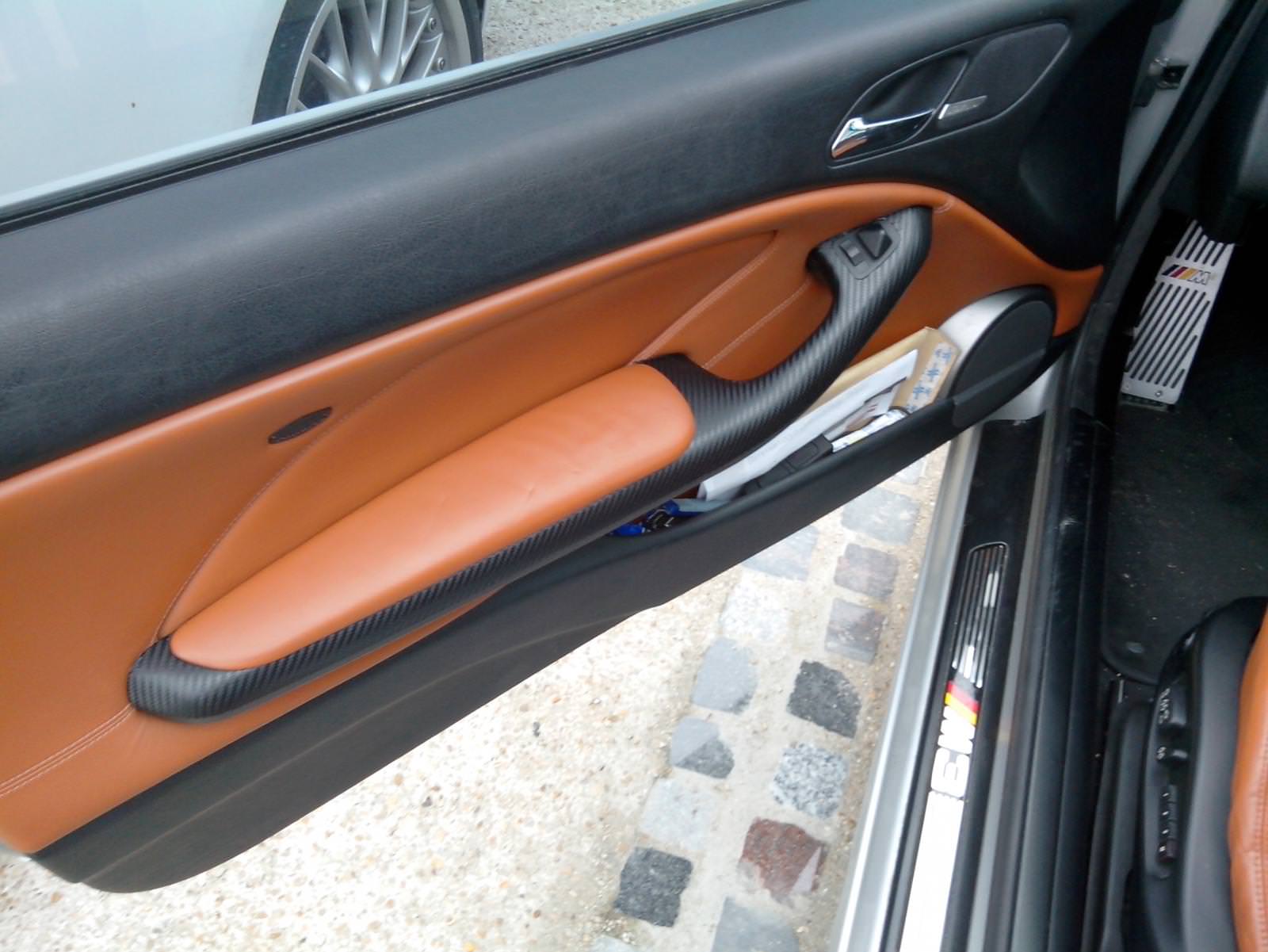

Merci ! Je réfléchis déjà à comment faire les poignés de portes sans démonter les panneaux lol ça va être sport :perenoel:
Et au fait j'ai vissé les butés au maximum ça change quasiment rien je pense que je dois jouer sur les fixation de la malle :|
Démonte les panneaux de portes ça se fais bien ;)
T'énleve le petit triangle qui cache le rétro a l'intérieur en tirant fort dessus
Tu dévisses les vis sous la poignée, celui derrière le cache "airbag" en plastique et celui derrière le petit cache circulaire au niveau de la poignée d'ouverture de porte.
Tu sors le comodo de réglage des rétros et le debranche
Tu tire le panneaux fort il sort.
Derrière le panneau il y a plusieurs vis qui tienne linsert. Tu dévisse et le desoladirise du panneau
Tas des languettes en plastique qui tienne la partie supérieur et inférieur de l'insert tu les d'éclipser avec un petit tournevis et pour la partie en cuir tu tire fort.
Voilà tas plus cas ;) en 15min c'est fait et ça sera propre.
Si tu veux savoir pour l'arrière je te dirais aussi si besoin d'aide hésite pas ;)
J'ai suivis ton tuto et franchement c'est super ! J'avais plus assez de film j'ai eu juste de quoi faire le côté conducteur le temps de refaire mon stock, je prend des photo et je poste ça tout à l'heure  :nickel8:  MERCI !
Photo:
post-12085-0-08696300-1368720570_thumb.j
Propre  :nickel8:
Tu maitrise bien, le résultat est très bon.

Sans indiscrétion James tu l'a achetée où ta malle CSL ? car s'est dans mes projet aussi  :oui:
Pour la malle csl va directement chez bmw, tu en as pour 700-800€ environ ! t'enmerde pas avec les répliques !!
Ah ouais pas plus David? le magasinier de chez BMW m'avais dis 1000euros
Sur Ebay chez Carbon Fiber Dynamics c'est en Allemagne si tu ne trouve pas je t'enverrais le lien pour regarder :nickel8:
Perso, J'avais pas envie de mettre toutes mes économies dans une Malle mais si tu as les moyens comme dit Chapo16 prend une OEM. Moi on m'avait demander 857 euros sans remise garage éventuelle tu rajoute la peinture une centaine d'euros ça fais 950 euros :paf:
